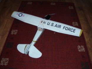

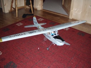

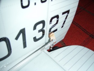

    Da er flyet straks klar for jomfrutur
    Da har jeg kommet et stykke nærmere målet. Flyet blir ganske pent og har vært lett å bygge. Spent på hvordan det arter seg i lufta.

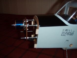

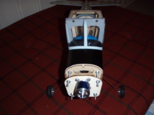

      Er det standard medfølgende løsning du har brukt for å montere motoren? Og hvilken propell bruker du?

        Ja det er standard ja. Men da det er laget for annet motorfeste enn det som følger Waypoint/hyperion, så måtte jeg kun borre 3mm hull til motorfestet og skaffe meg 4 stk 3mm gjennomgående skruer med mutter og skive.
        Propell er jeg litt usikker, men har satt på en APC 10x5E så får jeg se hvordan det funker.
          Du tenker på at Hyperion/WP bruker type backmount "kryss" eller er jeg på vidda?
            Ja det var det jeg tenkte på. Det er bare å skru krysset fast i motoren. Borre et 10 mm gjennomgående hull (det er et lite fra før) for bakakslingen på motoren. Så merke av for hullene i krysset, borre 3mm og skru fast.

                  Vedr motorfeste glemte jeg å si... Den platen som motoren festes i settes i 4 stk karosseriskruer som er lange. Platen kan da justeres inn og ut og i alle vinkler etter behov. Ganske enkelt og genialt
