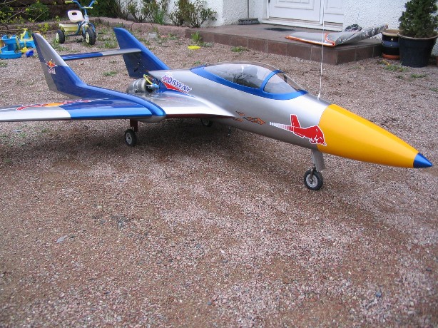

                    Bilder med dekaler
                    Hei
                    Da var dekaler montert, og jeg er meget fornøyd med resultatet.
                      Gratulerer med nok ett nydelig fly med kjempemorsom logo
