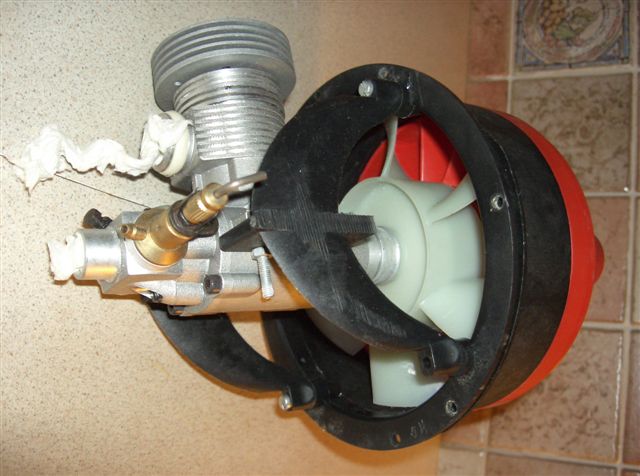

        Start er som hvilken som helst motor. Det er ingen hemmeligheter der.
        Men jeg kappet noen kjøleribber på toppen, for å få motoren stående i flyet.
        Motoren er for høy til at den kan bli montert stående uten det inngrepet der.
        Mulig at det går med ditt fly, det kommer an på vifta du bruker.
        Jeg ble så lei av at den surnet på tomgang, med dertil dårlig throtling til full.
        Og det løste hele problemet, å sette motoren stående.
        Så med motoren slik montert, så ble det også startet slik.
        Om du velger å gjøre det på den måten, så må du lage en ekstern tilkobling for gløding, eller ganske enkelt lage ett hull på oversida av kroppen. Det var det jeg gjorde. Det forenkler det hele, og det blir lett å skifte plugg. Ingen feilkilder på den måten.
        Ettersom jeg husker, så var det ca 3-3,5 omdr ut på nåla ved start.
        Bruker du mix-controll, så kan du magre ut motoren via radioen. Det funker veldig bra. Du må bare prøve deg fram her.
        Men ikke vær redd for å mate den med nitro, det er det den liker.
        Jeg kjøpte nitro fra drag-race kara, og det er den enkleste og billigste måten å sprite opp kjerra på.
        Forskjellen på 15 og 60%, er brutal....

          Viften som står i den er forresten lik den på bildet som du postet. Regner med det er Gleichauf viften og forstod det slik at det er bra!!
          Fikk den til å gå idag, men den er trasig å starte når motor vender nedover. Kan ikke legge den på hode heller, da renner fuelen inn i potten. Tror jeg skal prøve å snu den som du nevner, å heller lage det lille hullet på toppen. De gangene jeg kontr pluggen underveis idag, var den jo søkk våt..
