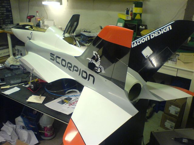

    Julekvelden kom litt for tidlig her i huset....
    Nå er det gjort! Innkjøp av fly og alle dubbetitter er i full sving, og detta har jeg gleda meg til i maaange år. Gikk å grubla i to uker om jeg skulle ta steget... og ja... nå blir du nok blakk resten av livet Christen... fikk jeg høre her om dagen.

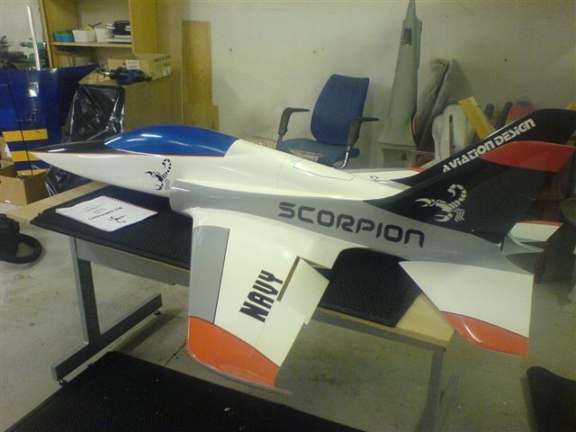

    Litt om flyet, kjøpte dette av en kompis som hadde bestillt den ved et besøk av siste jet messe i Tyskland.

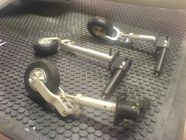

    Aviationdesignjets er et velrenomert merke og er kjent for god kvalitet på settene sine (har jeg blitt fortalt) for dette har ikke jeg snøring på i det hele tatt. Settet kom til meg med dualwall duct og Beotech understell. Med dette understellet kan man fly fra litt humpete gressstripe.

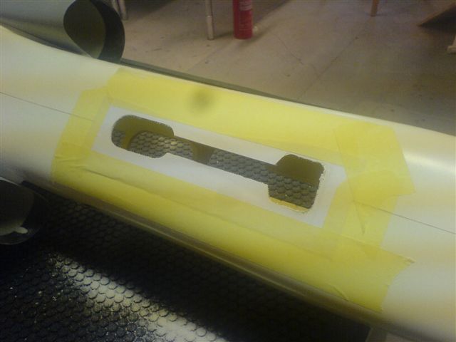

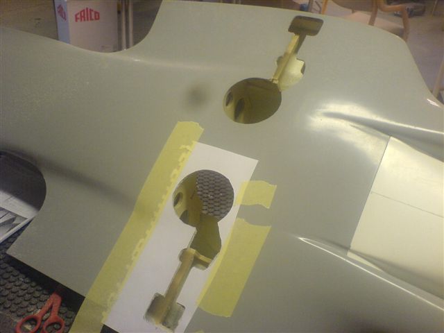

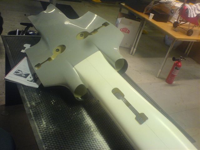

    Det må skjæres åpninger til understellet i kroppen, målene som sto i manualen for å treffe innfestningene stemte veldig bra og malen som følgte med stemte nesten.
    Holder nå på med montering av luftanlegget for tredje gang...jeg er sånn at blir jeg ikke helt fornøyd så begynner jeg bare på nytt igjen, men nå ser det ut til å bli bra.
    Vingeprofilen på dette flyet er veldig tykk og dette tilsier at dette flyet må fly bra for en fersking som meg.
    Så langt er jeg kjempefornøyd med settet, men skal jeg klage på noe så er manualen litt missvisende til tider. Ser ut som at de lagde den til prototypen og at de har forandret på en del saker i etterkant.

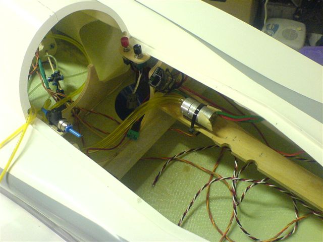

                          Tilpassa servoene i siderorene i dag, det er meningen at det skal inn Hi-tec 225 her, men jeg valgte Futaba 9650 i stedenfor. De er litt større så det ble litt ekstra jobb, freste opp hull til rorhorn (uten å frese igjennom på andre siden)...... og limte inn rorhornene også. Ellers så legger jeg opp litt av det elektriske rundt motoren, lagde glødeanlegg med eget batteri og fjærbelastet trykkbryter som skal sitte ved siden av bryteren til startmotoren. Var litt i tvil om jeg skulle lage dette eller bare ha med meg en løs gløder, men det er jo alltid sånn at den helv.... gløderen blir borte eller er tom for strøm, så da blei det en batteripakke på 5100mah.

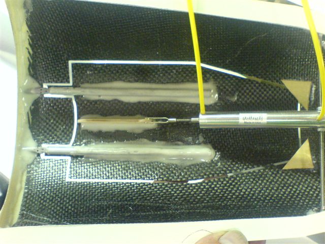

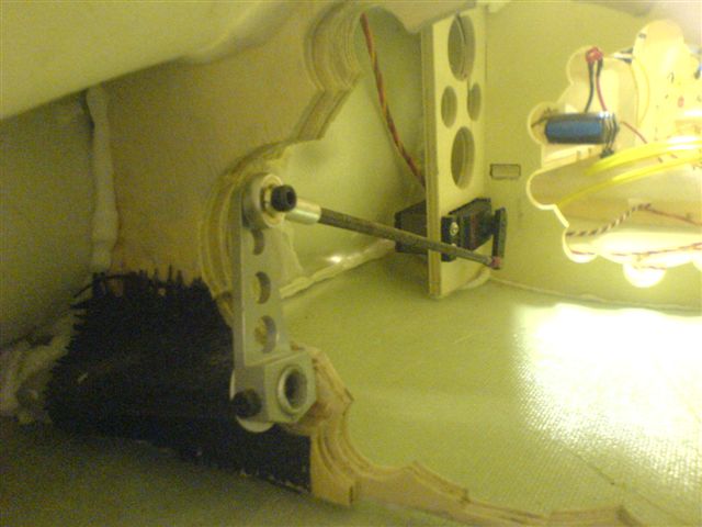

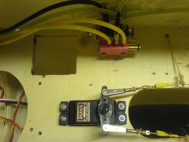

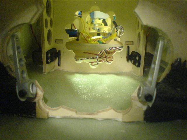

                            Da har jeg gjort litt igjen og etter min mening er det værste unnagjort. Dette gjelder mest høyderorservoene, på høyre side var hullet til servoen alltfor lite og måtte spikke det større. Det må også borres hull til servoskruene og skulle så gjerne hatt et vinkelbor!.... klarte å få dremelen inn i flyet og fikk borra opp hull til slutt. Neste gang skal jeg kjøpe inn noe verktøy som kan lette denne jobben. Som dere ser på bildet skal jeg ha høyderorene på Y kabel og måtte derfor line opp støtstenger, servohjul og armene til rorene riktig for at geometrien skal stemme. Dette stemte absolutt så bra som det er mulig når jeg målte utslagene etter jeg var ferdig med monteringen.
                            Sideror servoene har jeg også fått ferdig i dag, mangler bare setmutter til linken og krymp over linken til slutt. Monteringen av rorhorn kommer jeg tilbake til når jeg begynner på vingene, det er akkurat det samme opplegget der.
                            Monterte også styreservoen til nesehjulet og justerte slakken på wirene sånn at når jeg senker nesehjulet sakte så går det i lås uten problemer.
                            Luftbremsen var en av de første tingene jeg gjorde, var veldig nøye med monteringen av av selve bremsen. Jeg får vondt i øya mine når ting sitter skevt.....
                            Prøv å ikke legg merke til rotet rundt om kring, når jeg bygger ser det som regel ut som at hele bygningen har rast sammen......
