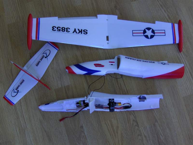

    Overtok et "leke" fly som hadde flydd ca 20 meter og knekt stabben.
    Har partert flyet for å konvertere det til et "ordentlig" RC fly.

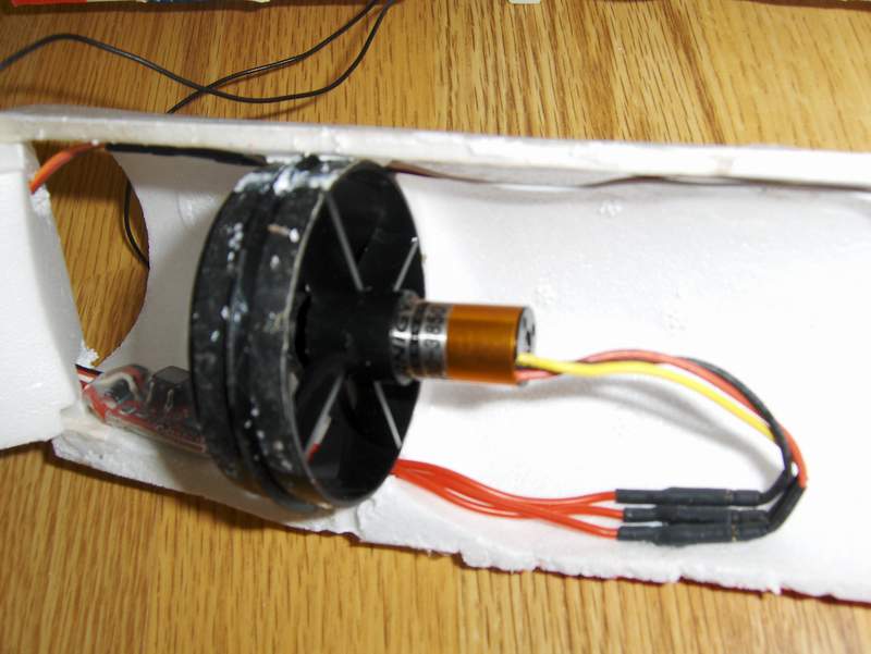

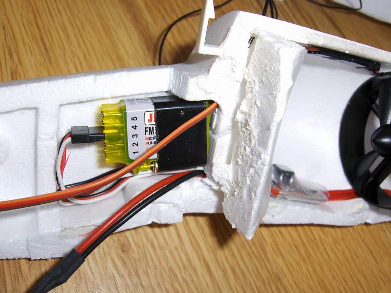

    Har montert TURNIGY B12-30 3850kv Inrunner på en 50 mm vifte, TURNIGY Plush 10amp 9gram Speed Controller og Jeti 5 kanals mini mottaker. Skal lage balanseror og høyderor, og bruke 2 servoer på 3,7 gram. Batteri blir antakelig et 500 mAh 3 celler LiPo.
    Har veid hele greia med utstyret og det blir ca 150 gram flyferdig.
    Vingespennet er 59 cm.
