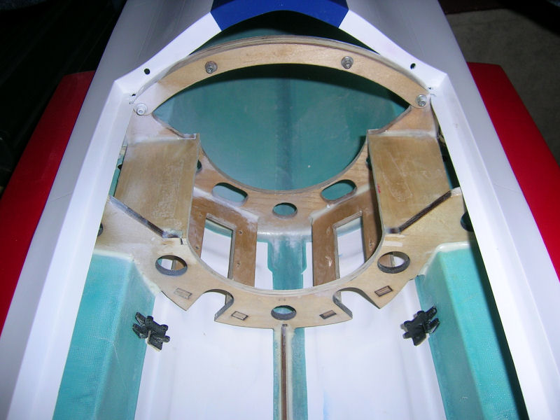

                    Her er bilde av innsiden etter at jeg har slipt mellomrommet til viften til 120 mm. Det var under 100 mm mellomrom der originalt da flyet er beregnet på Jetcat P60. Her ser dere at kryssfinerrammene er skjevt limt inn. Jeg måtte slipe mer på ene siden enn andre for å sentrere viftesporet i skroget.

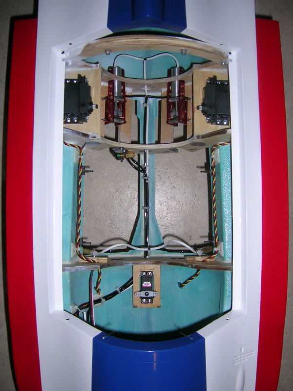

                      Alt av retract- og dørslanger er installert nå. Jeg har testet det og alt fungerer som det skal med dører og det hele. I morra begynner jeg kanskje med det som skal i nesa.
                      • tahustvedt
                        • 4601
                        Har laget et brett for retract-/bremseservoen, mottakeren og fyllevntilene. Jeg vil ikke bruke det originale radiobrettet da det er ganske stort og tungt. Jeg prøvde litt med radioen først for å se om jeg klarte å mikse det sånn, for jeg sparer en del vekt ved å bruke samme servo til retract og brems. Når den er i nedposisjon kan jeg bremse ved å kjøre den forbi enden og presse ned bremseventilen. Failsafen til retractene fungerer også bra. Den senker understellet ved en lekkasje og hindrer at jeg trekker opp understellet mens flyet står på bakken om jeg har bryteren i feil posisjon når jeg slår på.

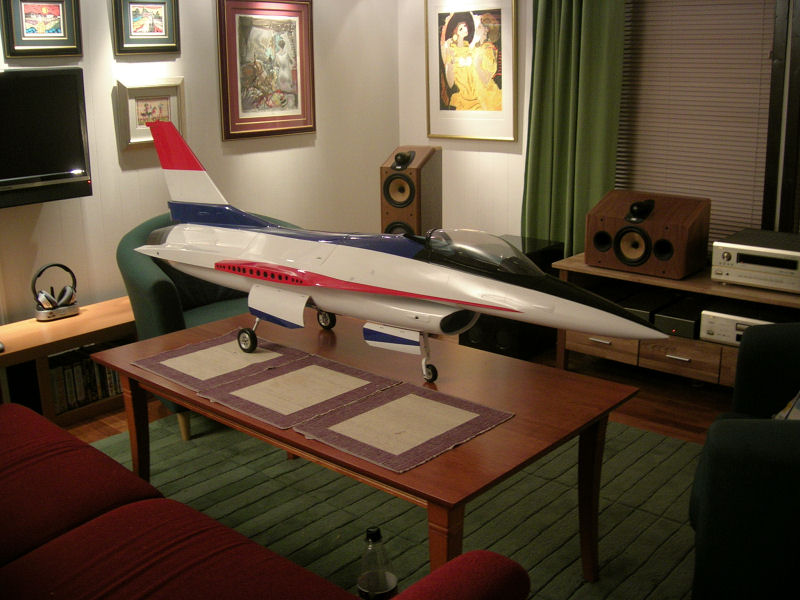

                          Nå er den bortimot så ferdig som jeg kan få den før jeg får motor og batterier. Jeg skal sette på klistremerker i kveld tenker jeg.
