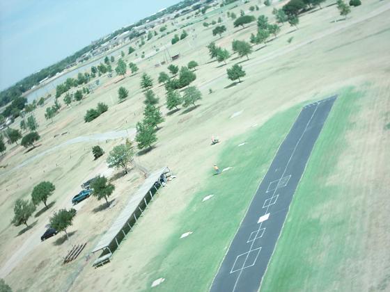

            Her er forresten et bilde av stripa ut mot nord

            • tahustvedt
              • 4601
              Spør du meg ser det ut som en fantastisk stripe for alle slags fly. Se videoer av tilsvarende fly på youtube og gjør opp en mening: http://www.youtube.com/watch?v=EObUS...eature=related

                Nå har da jeg ingen turbinfly men den stripa det er bilde av så burde det gå fint da..
                Har sett veldig korte landinger med jet pluss det finnes jo gode understell som tåler fint å ta av med på gress og lande på gress. er bare å øve inn presisjonslanding at du lander i begynnelsen på stripa
                Pluss det er jo brems å få på dekkene oxo
                Gå for drømmen din du det er det som er så flott med denne hobbyen :P
                Men må si at stripa deres så veldig fristende ut

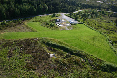

                legger ved ett gammelt bilde av vår stripe i dag er den MYE større med sikkerhetsnett.
                Lykke til
                Oi en perfekt landing
                • Burns
                  • 108
                  Jepps, får vel trene på lande på "brick one". Fin stripe der dere også Stripa på bildet jeg la ved er fra Wichita Falls, Texas. Flytter dit over jul. Har bodd der en gang tidligere. Stripa virker lenger på bildet enn den er i virkeligheten. Men kjekt at det er forholdsvis åpent rundt med gress

                    Så da fikk du jobben Ståle! Gratulerer! Stripa der så jo utrolig fin ut, spesielt til "down on the deck" 3D leking. Noe annet en enga ja...
