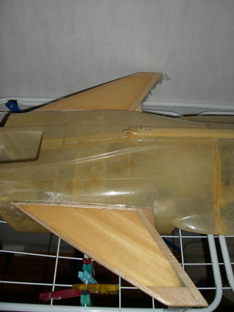

    Litt dårlig med metanol i boden men skal få testa ut ideen på hoved vingen..
    Ville egentlig ha Picco i da jeg mener det er en sterkere motor enn OS.

      Hvor mange lag med ca 21g duk brukes på df fly på alle balsa delene

        litt mer støping av svensken

          Jeg ville ha brukt ett lag. Du skal vel ha finish, ikke styrke? Ha på epoxy noen ganger til du ikke ser tråden i duken. Da er den klar for pussing.
