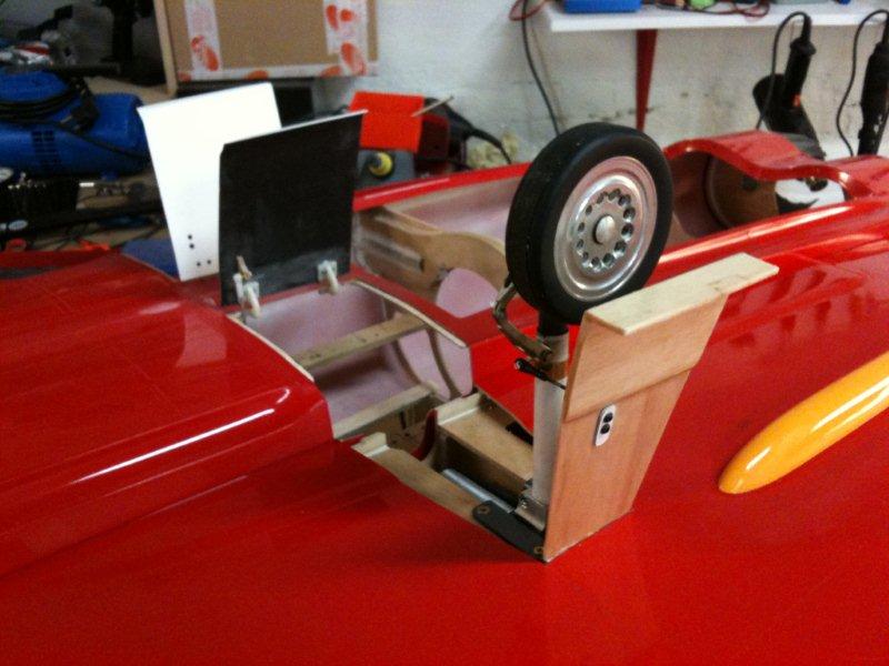

    Luker til alle hjul.

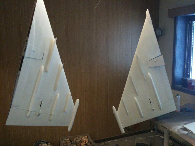

    Vingetanker og raketter.

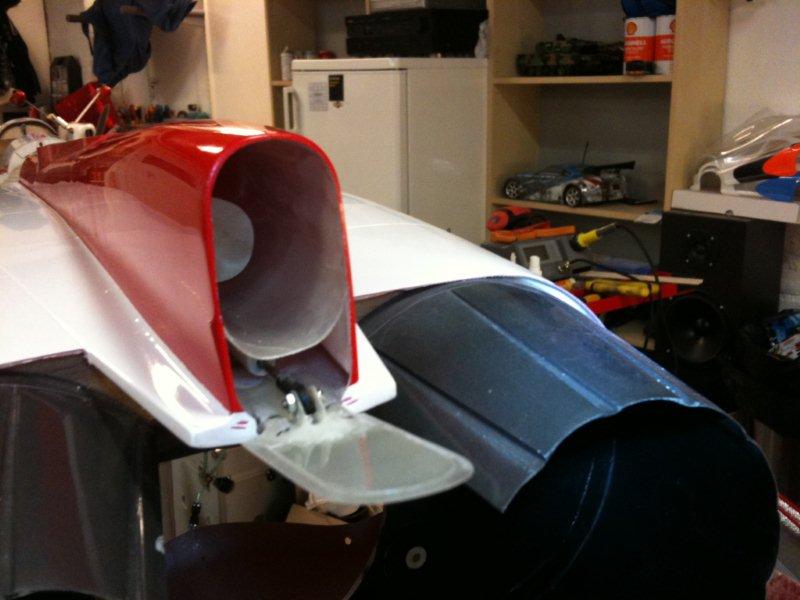

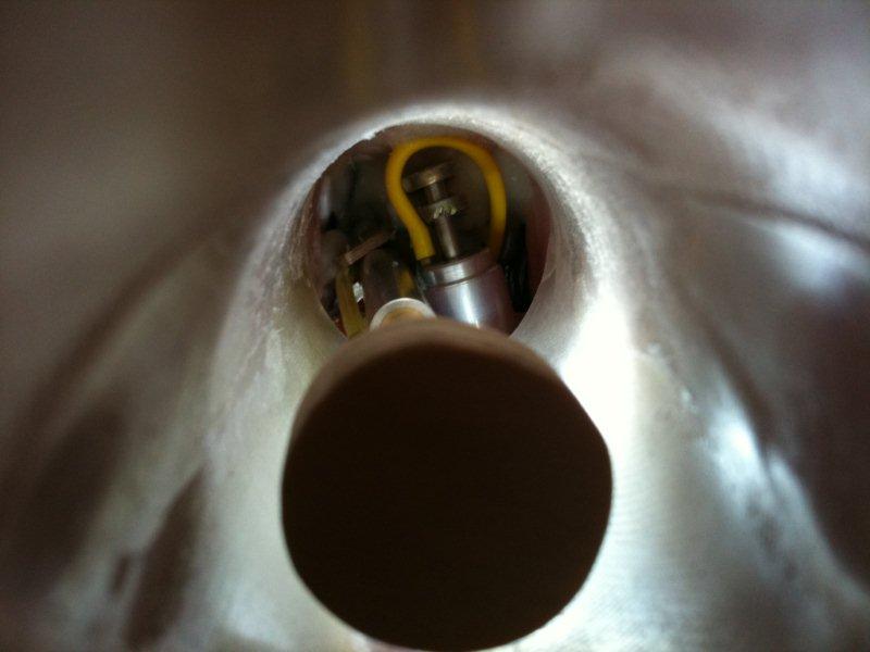

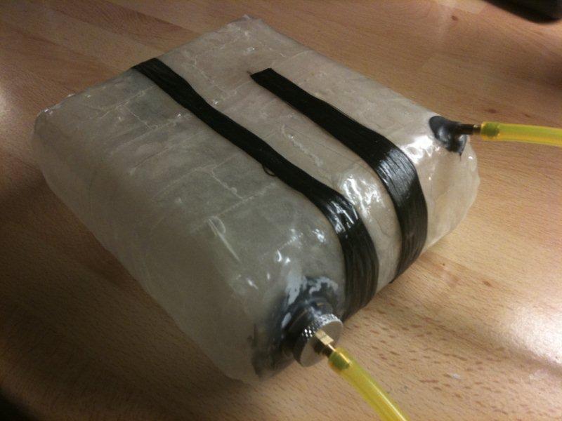

    Tanken ble på ca 1liter, noe som vil gi meg noen minutter mer flytid.
    Her er måten jeg enkelt og greit lager tanker http://jetsofnorway.no/forum/viewtopic.php?f=4&t=121

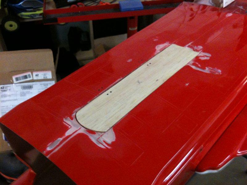

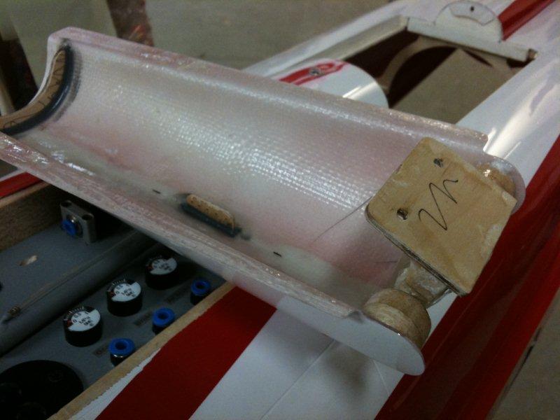

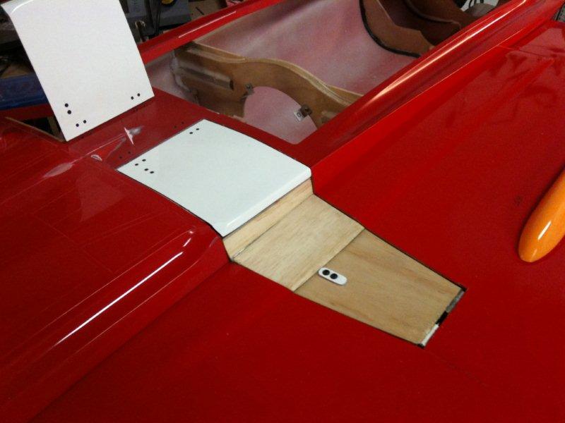

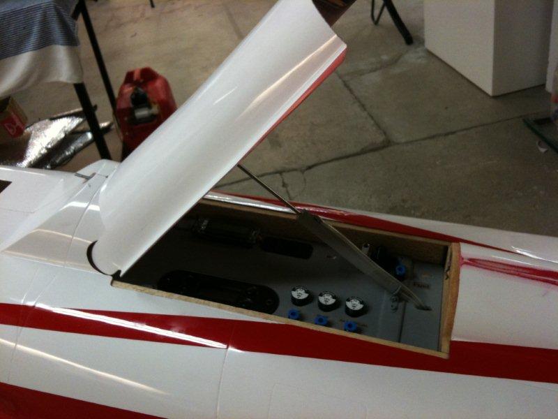

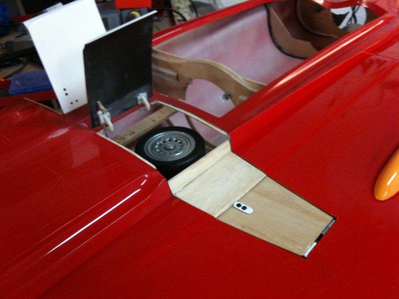

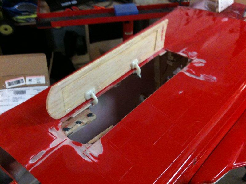

      Før jeg skar ut luftbremsen støpte jeg litt skikkelig oppunder taket i kroppen med grov duk for å forsterke og stive opp kroppen. Hengslingen har jeg laget sånn at jeg kan skru av hele luken med kun to 3mm skruer, dette forenkler jobben veldig om man trenger å komme inn i flyet ved montering av utstyr og spesielt tankene.
      Jeg har også gjort det sånn nå at jeg trenger kun å løfte opp bremsen for å komme til alt når det gjelder å få skrudd på og av flyet, fylling av luft og fuel.

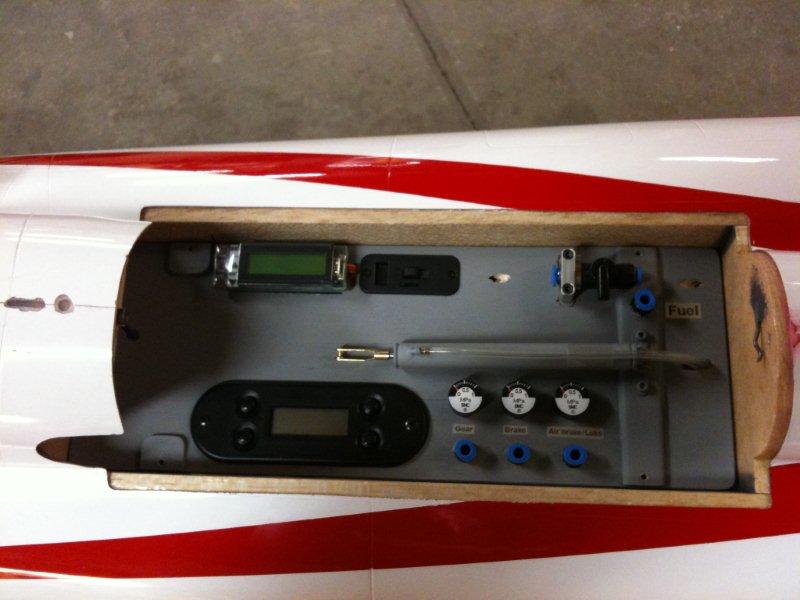

        Mekanismen til bremseskjermen styres av en servo, to ventiler og tre luftsylindere.

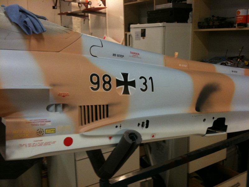

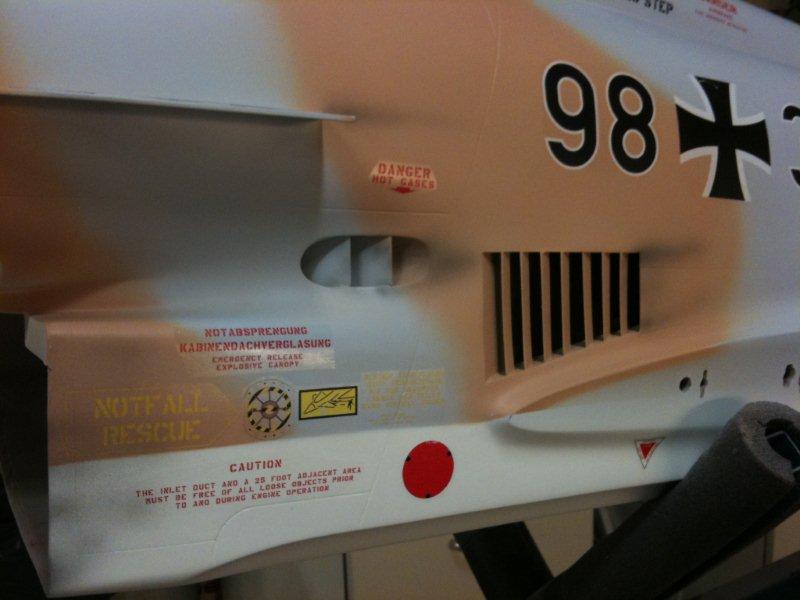

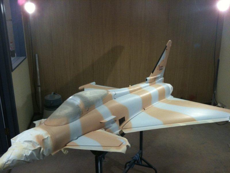

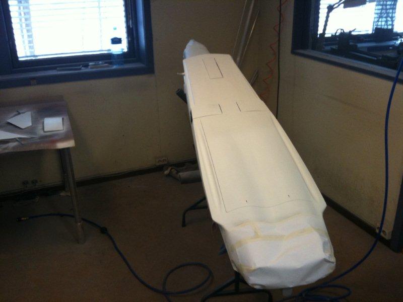

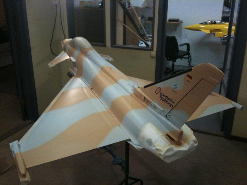

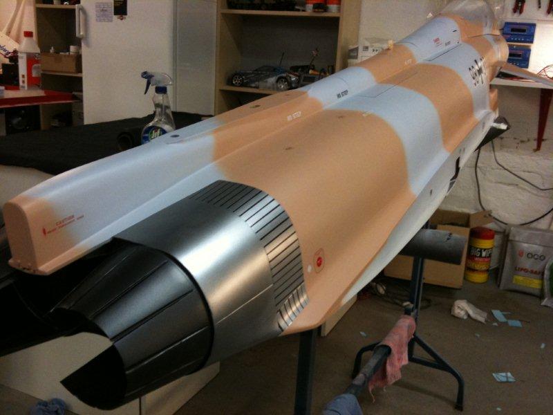

          Etter å ha pusset, sparkla og grunnet var det tid for lakkering. Valgte gråhvit under flyet.
          Christen
          http://jetsofnorway.com/
          • -GAS-
            • 1323

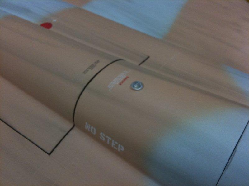

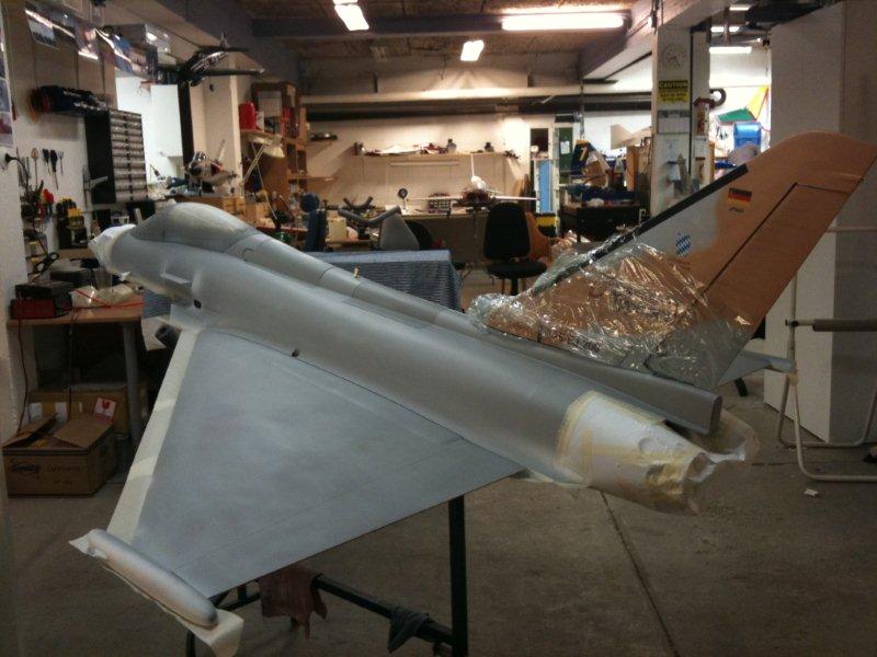

            Så var det klart for oversiden, sideroret hadde jeg gjort ferdig for en stund siden for å gjøre meg litt vandt med vannbasert maling og paintbrush som jeg aldri har brukt før.
            Christen
            • -GAS-
              • 1323
              Det tok litt tid å male alt dette med paintbrush, jeg ville jo ikke ha skarpe lakk overganger og resultatet ble jeg veldig fornøyd med om jeg må si det selv Gikk over å møkka til litt med paintbrushen i etterkant. Spesielt soten oppover siden på flyet fra APU`n (tror jeg det heter) det er ihvertfall den som starter jetmotorene på orginalen og denne soten måtte jeg også ha.

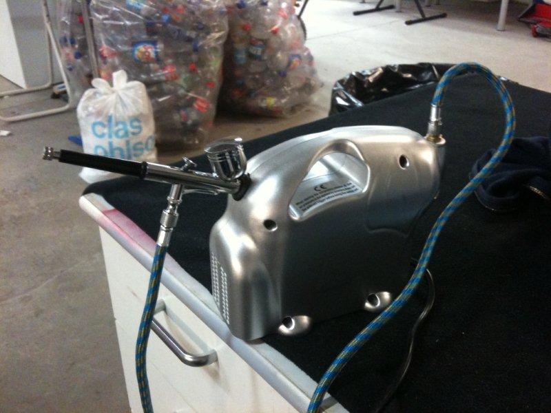

              • tahustvedt
                • 4601
                Veldig bra arbeid! Er det Hobbycity-utstyr? Syns du det fungerer bra?
                • -GAS-
                  • 1323
                  Takk, joa det er billigste sort fra HC. Som skrevet tidligere så er dette første gangen jeg bruker paintbrush, jeg syns det funker kjempebra jeg. Kompressoren fikk jo kjørt seg litt og ble god og varm. Eneste problemet jeg hadde og har fremdeles er at pekefingeren er vond akkurat der den har ligget an på triggeren til sprøyta. Jeg sto å lakka i ca 3timer så det er vel kanskje ikke så rart...
                  Men til den prisen så gjør det ikkeno ha litt sår fingertupp

                        Se her ja, blir jo kjempeflott. Du har ikke vurdert å lage litt kruttslam fra 27mm Mauserkanona i tillegg da? =) Jeg synes fargene er fine, men er de ikke litt smådristige i forhold til synlighet mot himmelen? Bare spør, ingen kritikk =)

                            Hei Asbjørn, du tenkte på at den er hvit under? eller var det noe annet du tenkte på? Har du noen bilder av plasseringen til kanonene? det har ikke jeg.... men du veit.... er det snakk om kruttslam blir jeg jo litt myk i knea.... må ha...bare må ha!

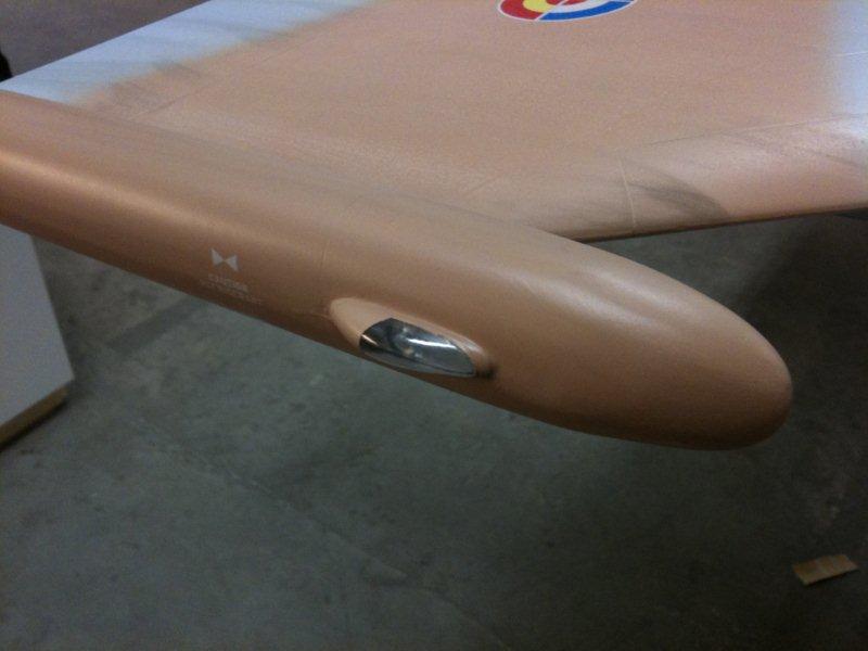

                              Lysanlegget har jeg kjøpt er dette http://dreamworksrc.com/catalog/prod...oducts_id=1464 Sammen med 1w Luxeon emittere lyser dette bra.
                              Jeg har da lys i hver vingetupp, en i sideroret og en midt oppå kroppen. I tillegg har jeg også laget landingslys i hjullukene, bilder av dette kommer senere.
                              Jeg lagde former i balsa som jeg formet glassene over, veldig enkelt og greit.
