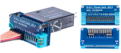

Jeg har aldri brukt powerbox i noen av de 4-5 jetmodellene som jeg har eiet, men ingen av de modellene har heller ikke hatt store flaps eller andre ror som trekker mye strøm. Jeg holder nå på med en X-treme jets Dragon og denne har stoore flaps som da vil trekke en god del strøm ved bruk, jeg vurderer derfor å bruke en Orbit power-jack for å være på den sikre siden, dette er en liten dings som du monterer rett på mottakeren som lar strømtrekket gå utenom mottakeren. se bilde.
