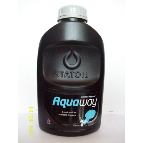

3. Turbin Olje i små kvanta. Vet at mange bruker Statoil Aquaway totaktsolje, men for å være sikker på at garantien på JetCat turbinen blir ivaretatt har jeg nå funnet noen som selger det jeg oppfatter som godkjent olje i Vestfold:
