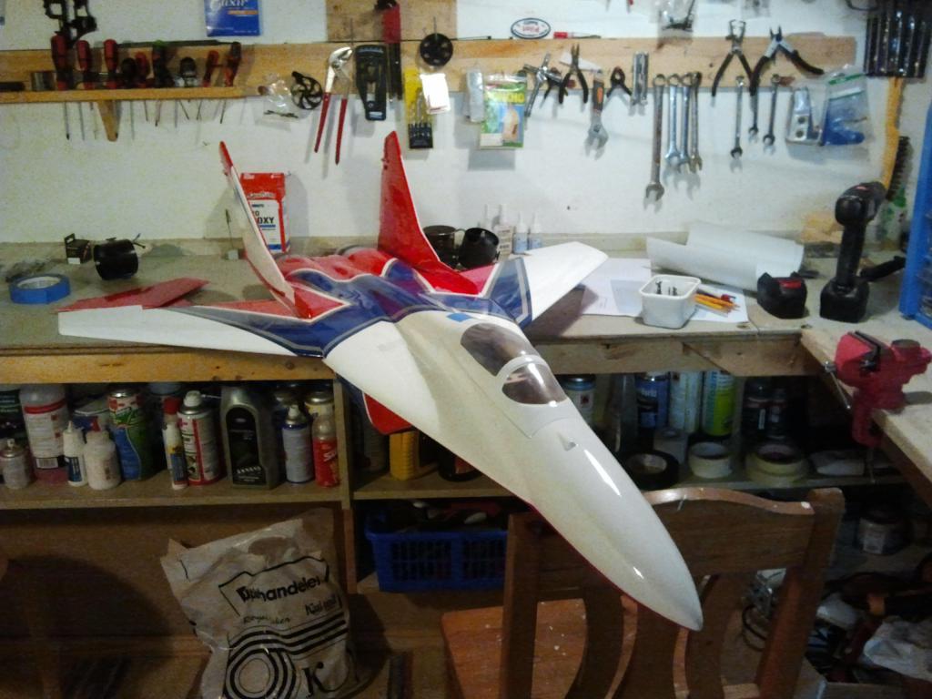

          Ble selv fri for strøm under innflygingsforsøkene på tredje turen og nødlandet i snøen, der fikk nesa seg en trøkk som må delvis bygges opp på nytt dessverreClick image for larger version
          Ellers siden sist har jeg satt i nye motorer, valget falt på Lander DPS 70mm 1000W 3540 kv og 1700 g thrust 2 stk. skulle hatt counter rotate men hobbycity hadde ikke på lager. Disse er litt tyngre siden det er alu, men funker meget bra ser det ut som.
          Flyet er tungt i utgangspunktet og ferdig veier det like over 3.5 kg. Alt av elektronikk er fra Hobbycity. Servoer,regulator,mottaker osv. Har også bygget om til balanseror,sideror og flaps på flyet. Flaps må ha en del høyderor innmixet ser jeg da jeg prøvde den i lufta. Ellers så roller den veldig pent, man kan roe den bra ned i hastighet tross den høye vekta faktisk. Understellet fra Lander Tec funker meget bra. Gleder meg til nå å få den reparert og gjort alle forbedringer som skal til så blir dette meget bra ser det ut som. synd vi ikke har skikkelig stripe i flybyen bodø til slike modeller
