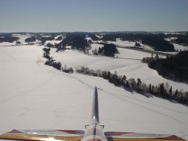

              Har et par on board klipp fra Zen120`n.
              Denne ble jo hysterisk morsom, tok akkurat tuppen på ei flaggstang.
              http://offpist.dyndns.info/zen120/vrak.wmv
              likte videoene bra jeg men har du bilde av hvordan du fester kamera synes å se at det fjæra fint under g krefter noe som sikkert gjorde at du slipper vibrasjon under filming.. send meg gjerne en pm med bilde eller noe hint
              Mvh Tor Andersen

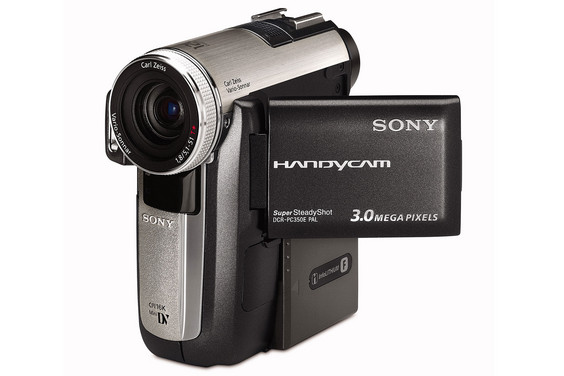

                Det gjelder bare å ha et kamera med bra anti shake funksjon.
                Selv om det kan se ut som om kameraet fjærer så sitter det faktisk bom fast.
                Kamera jeg bruker heter Sony PC350E.
                Tok bare av canopy og monterte det fast der.
                Neste kamera skal definitivt bli et HD kamera, har sikklet ganske lenge på Sony HDR-FX1E.

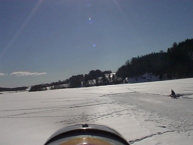

                  Ny film med kamera på Zen i dag.
                  Blir kult å prøve på Rookie`n etter hvert.

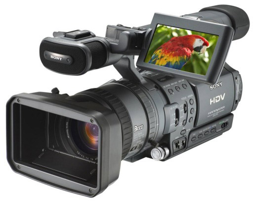

                    FX1 er jo "gigantisk" da.. Sikkert bra ergonomi og slikt, men jeg landet på HDR-HC1. Ekstremt kompakt med HD1080i oppløsning på vanlige DV taper. Holder på med Fagernes filmen nå og kvaliteten ser meget bra ut.
