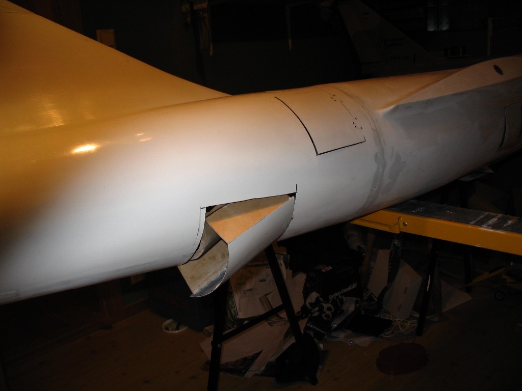

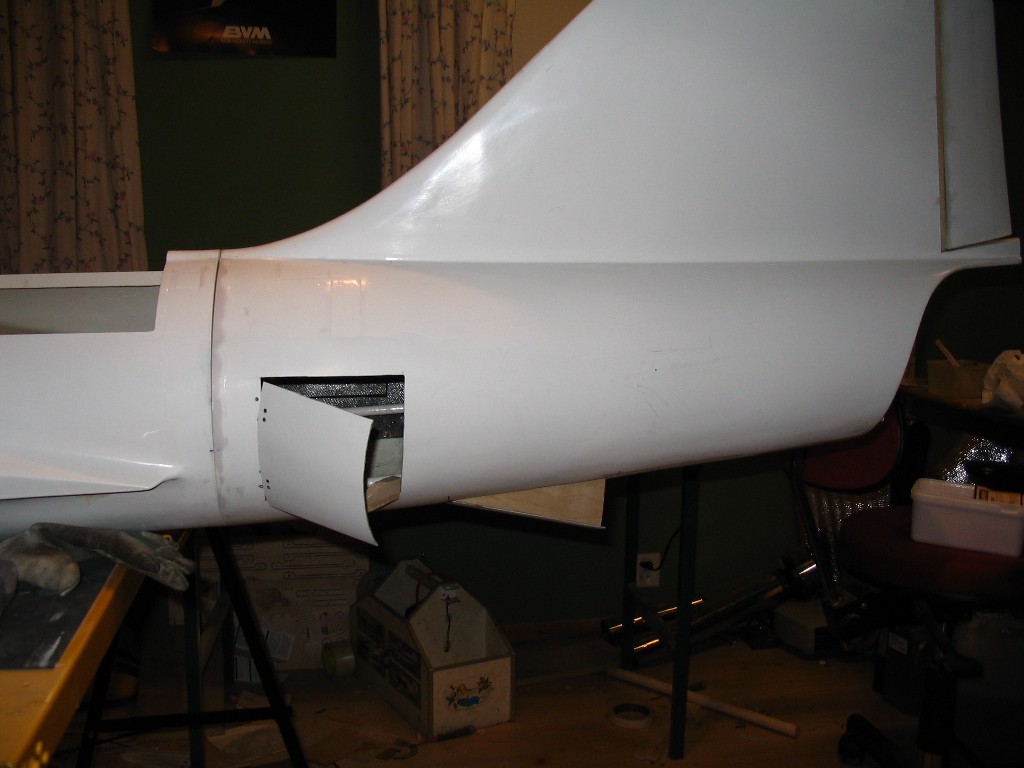

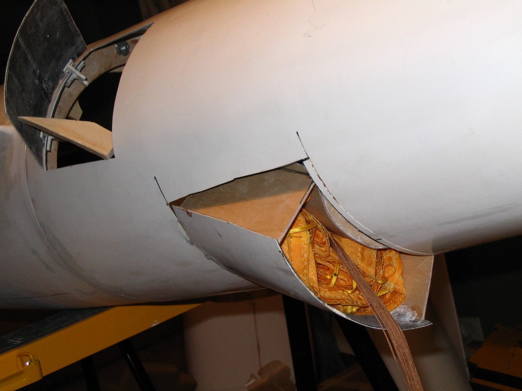

      Hei
      Legger ut noen bilder av hvordan airbrakes og skuff/luke til bremseskjerm blir. Har ikke deltatt på alt av tilstelninger i jula kan man si... men det går bra!
      Jeg må ha en plate med fjærer innerst i skuffen som dytter skjermen ut når luken er nede. Det skal også være et lokk bakerst i skuffen som passer på at skjermen ligger inne helt til den skal ut. Dette lokket blir hengslet nede slik at lokket ikke åpner seg før luken er helt nede. Dette håper jeg vil fungere slik at skjermen blir kastet ut når lokket åpnes.
