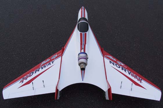

    Skal i løpet av vinteren montere inn ny og større motor (Trudo/simjet 130 http://www.digitech-turbines.com/shop/enter.html ) i Harpoon jet traineren min,
    I dag er det montert en 2 liters brus flaske, noe som holder til en 9-10 min. flytur med JetCat P60 motoren som står montert i flyet i dag. Etter det jeg har hørt bør jeg ha med ca.1,5 liter fuel i tillegg til de 2 literen jeg allerede har, totalt rundt 3,5 liter.
    Til dere som flyr eller har erfaring med Harpoon eller tilsvarende motorstørrelse i lignende fly, hvor stor tank bruker du, og hvilken type tank bruker du ?
    Jeg vet brus flaske/r gjerne er det billigste alternativet, men jeg ser for meg at det blir noen utfordringer med å få plassert og montert 1stk. 2 lites flaske + 2 stk 0,6 ( event 0,75 ) liters flasker i flyet.
    jeg har vurdert å investere i denne typen tank: composite-arf.com - Dette nettstedet er til salgs! - composite arf Ressurser og informasjon noen som har erfaringer? godt eller dårlig valg ? er det verdt pengene ? ca. flytid med denne 3,2 literen på 12-13 kg`s turbin ?
    Er det noen som har noen linker til nettbutikker hvor denne typen tanker og kvalitet selges til gunstige priser ?
    Andre forslag til tank montering i en Harpoon?
    Tips mottaes med takk
