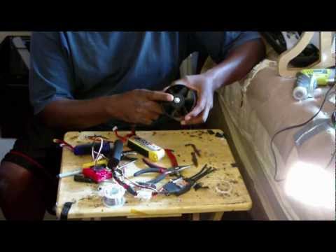

    Video: Enkel metode for å balansere vifte tilnærmet dynamisk.
    Denne metoden har jeg også brukt og den fungerer. Eksakt hvordan det må
    gjøres er avhengig av adapter mellom vifte og motor men klokke prinsippet fungerer.
    På større vifter så bør man ikke holde den i hånden ... vibrasjoner kan overføres
    til føler via en stiv stang dersom man er av den engstelige typen.
