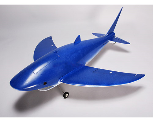

            Satt litt større jul på denne og det funket bra på gress....
            En heftig "jeger"

              Hehehe Kreativ sak egentlig, men jeg drar litt koblinger til en badeleke av en eller annen grunn
              Da tror jeg fortsatt Alpha Jet går foran for min del.
