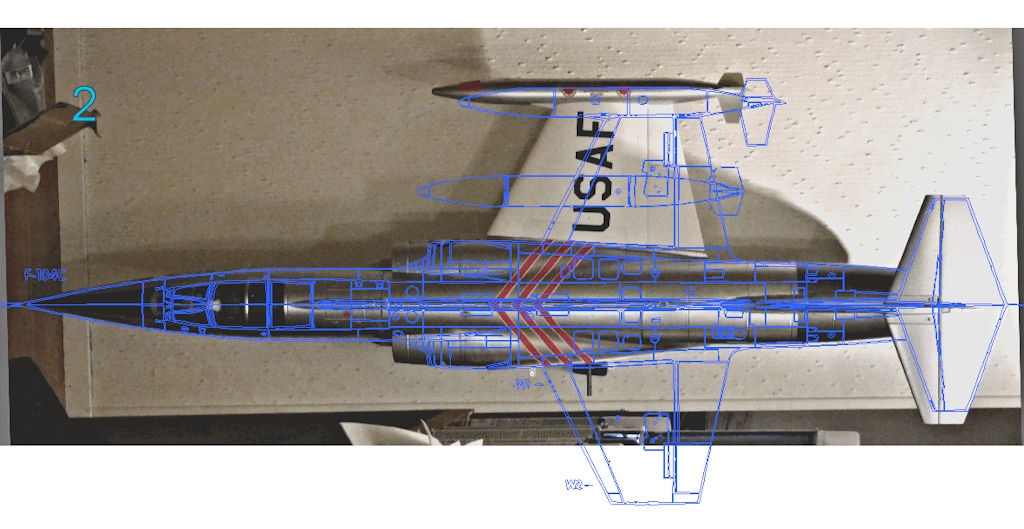

Jeg lurte på hvor mye Freewing egentlig har endret proporsjonene for å få flyet til å fly godt så jeg la over en illustrasjon av ekte F-104.
I nr. 1 er fremdelen av skroget, cockpit, luftinntak og vinger på rett sted, og man kan se hvor mye de har forstørret vingene, og hvordan de har forlenget halen.
I nr. 2 forstørret jeg tegningen til lengden på flyet stemte med modellen, og man kan se at ingenting stemmer overens, men vingearealet er ganske likt modellens. Hadde proporsjonene vært skalariktige hadde ikke vingen trengt å være større enn den er nå.

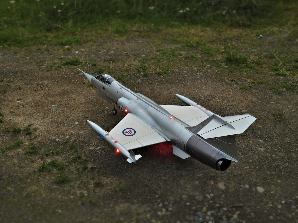

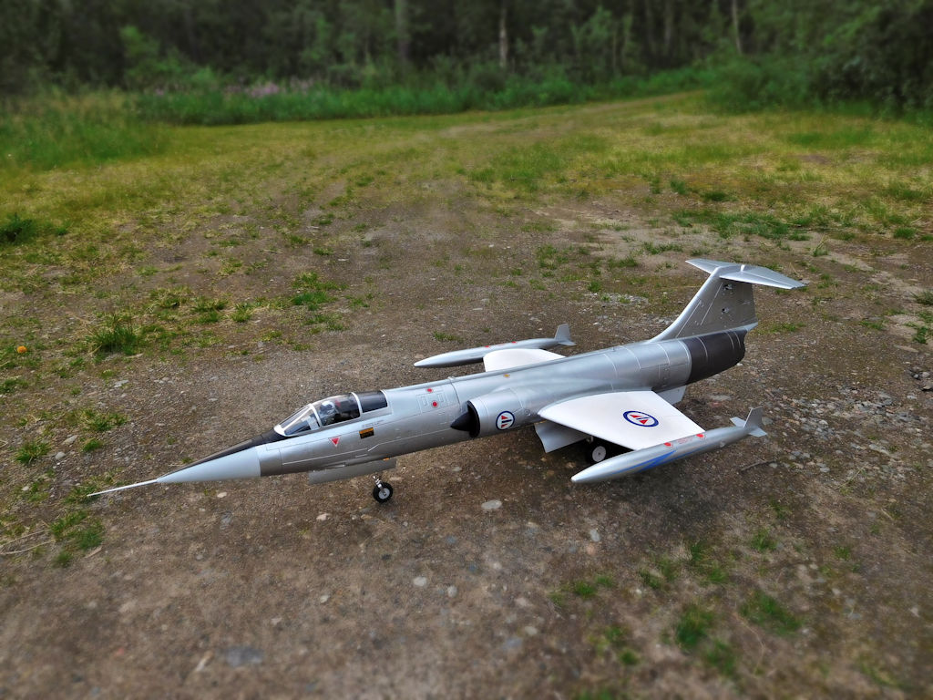

Jeg lakket om flyet i norske farger. Da jeg fjernet de originale merkene tok de med seg mye lakk men Biltemas Chrome-lakk Art. 36-7414 ligner ganske bra på den originale lakken. Jeg satte på norske merker, lakket nesa hvit og luftinntakene svart, og satte på blå teip kuttet som lyn på tipptankene. Ser mye bedre ut syns jeg.

Tror de fleste var grønne eller grå med hvite vinger, og egentlig ikke sølv, men jeg valgte å flekklakkere skadene i sølvfargen for å bevare de originale ejection-advarslene og sånt på skroget.
