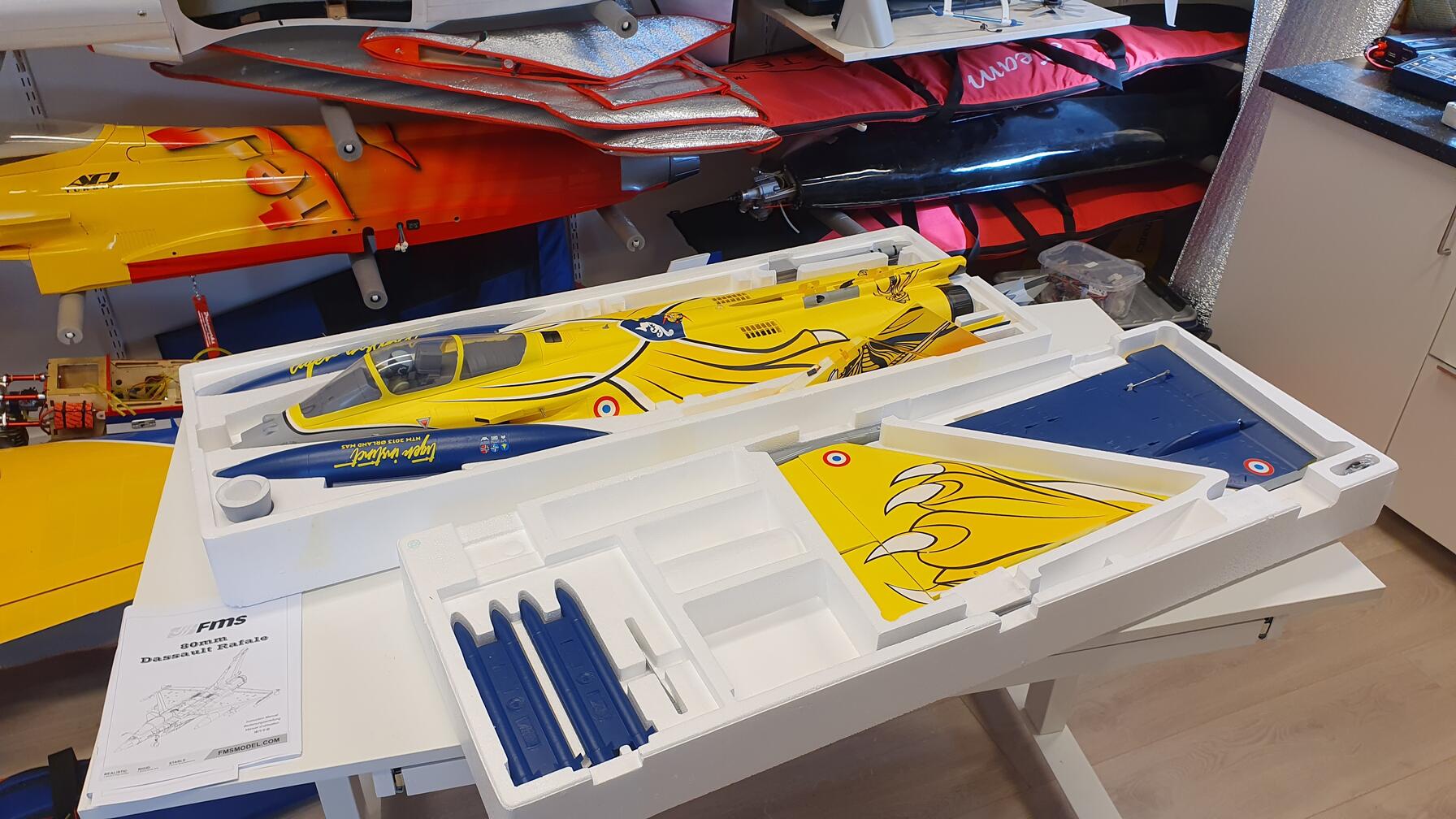

    FMS Rafale 80mm
    Da endte jeg opp med en FMS Rafale etter å ha ventet på at denne modellen skulle komme på markedet en stund.... Ser veldig lovende ut g skal prøve å oppdatere tråden etter beste evne

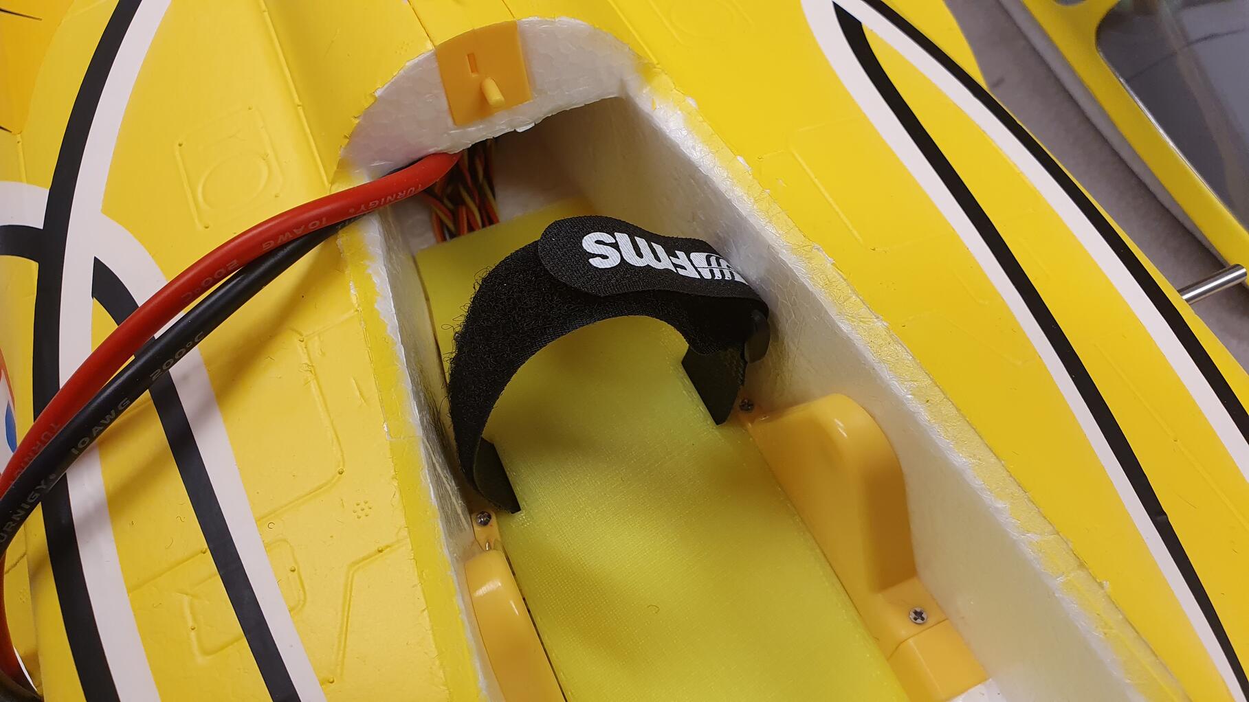

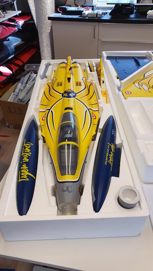

      Fått pakket den ut, veldig imponert over kvaliteten og hvordan det ser ut. Selv innpakkingen er helt rå Blir litt omplassering av utstyr for å få batteriet lengre bakover pga CG. Ellers er det lite jeg ser behov for å endre på.

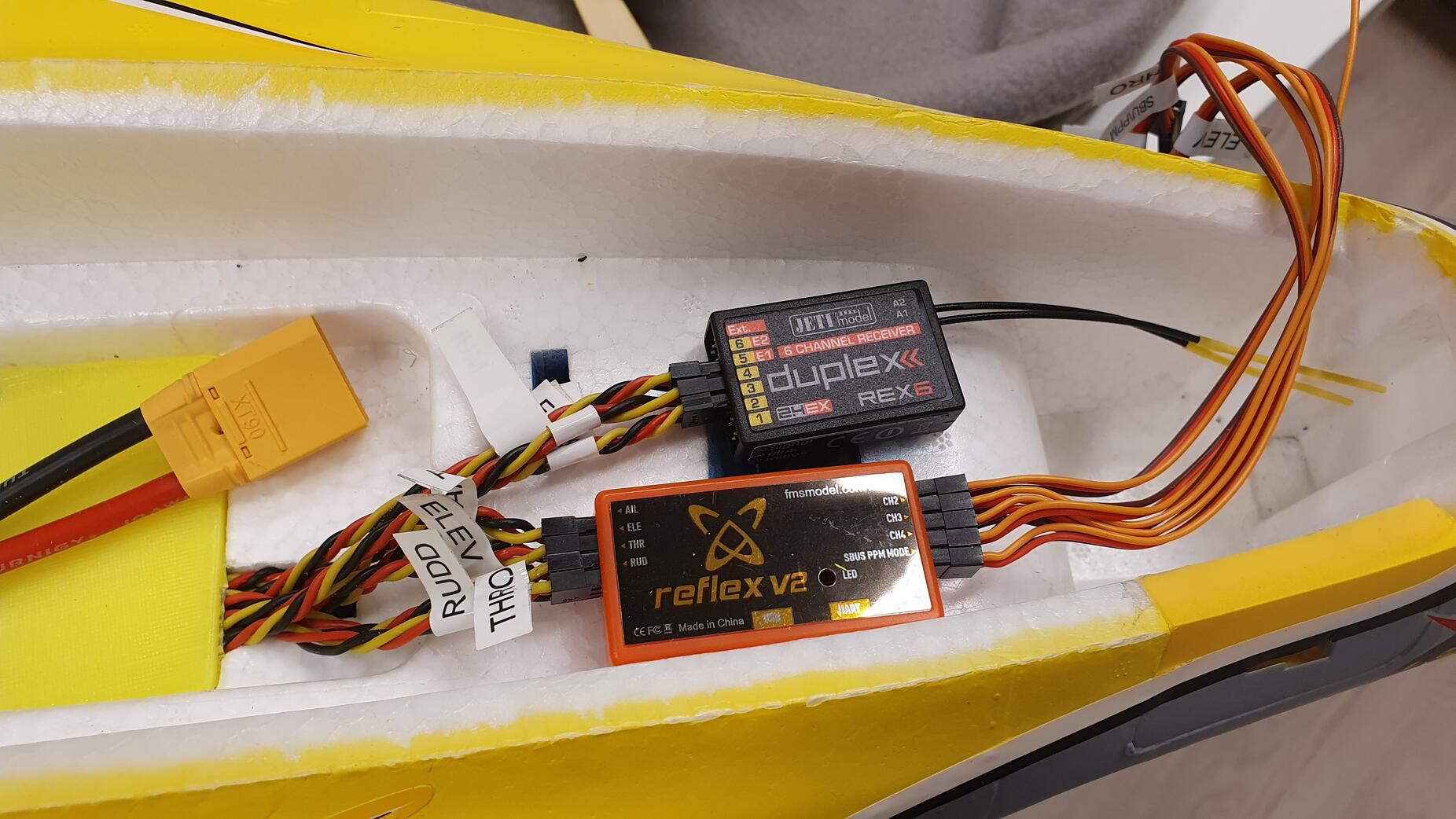

        Jeg har tegnet og printet nytt batterifeste for å få alle kablene under platen og batteriet litt lenger bak. Refleks gyroen har også blitt plassert i fremre del for å kunne få batteriet dit jeg ønsker det med tanke på CG. Legger ut STL filen til den så for jeg ser at alt fungerer som det skal.

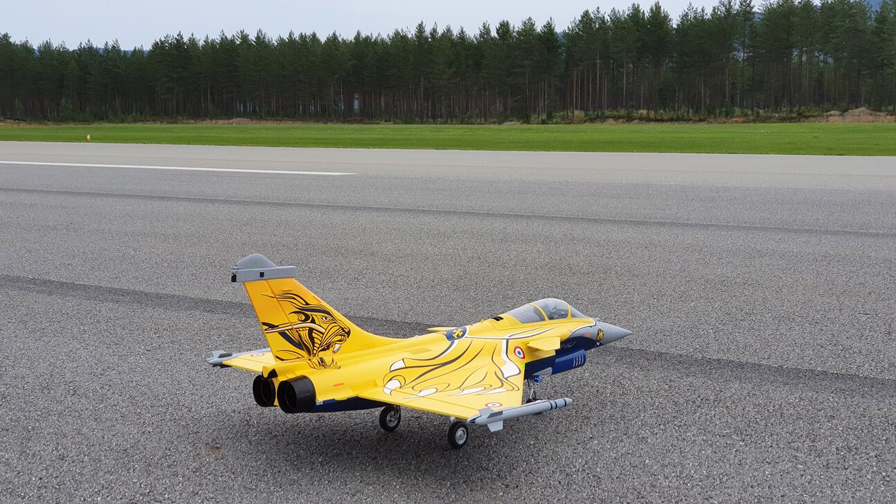

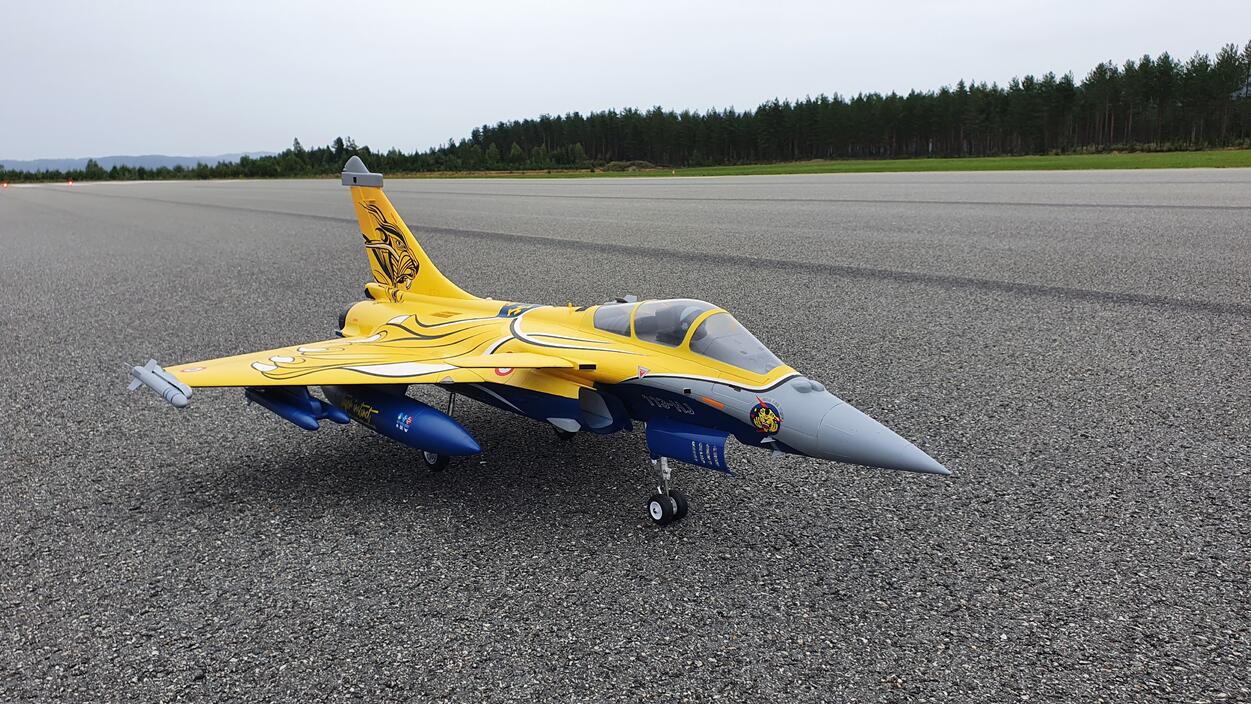

          Da har den endelig fått luft under vingene. Flyr veldig fint og mye potensiale. Synes ikke Reflex gyroen fungerte særlig bra og uten justerings muligheter så tror jeg den fort blir byttet ut med en Jeti mottaker med assist. Videre savner jeg muligheten til å trimme nesehjulet for seg selv som på større fly, så det er mulig jeg må koble denne rett i mottakeren og ikke via fordelingsboksen til FMS.

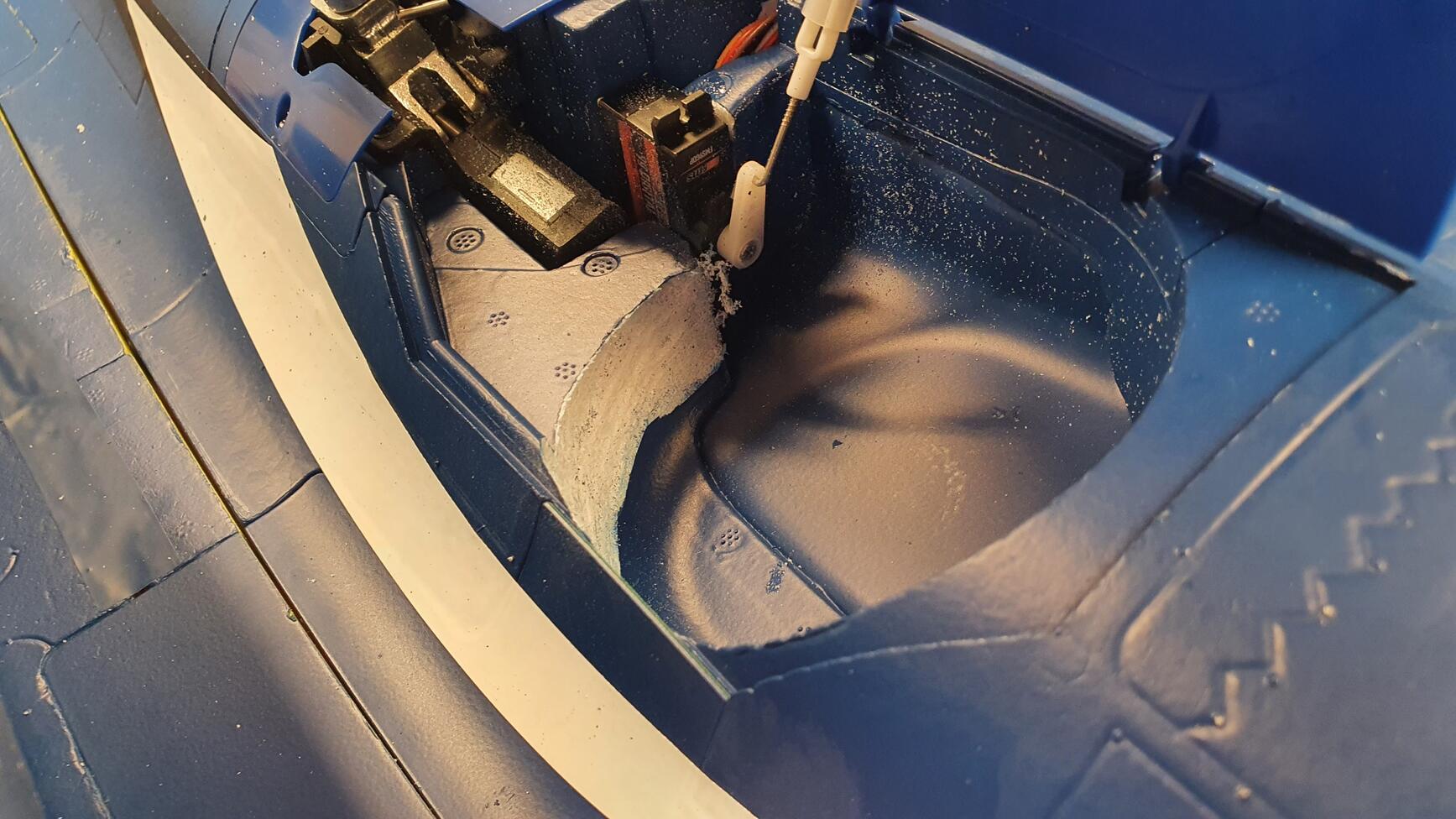

            Hovedleggene er senket ca. 5mm så de er helt nedpå understellsenheten. Her måtte jeg frese litt i isoporen i hjulluken for at hjulene får plass. Om det holder så blir det lagt på litt farge senere når jeg ser at alt fungerer.
