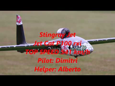

Originally posted by Lars N View PostLitt imponerende hvor lett sideroret drar av i det han skal legge den i "knife edge" også forplanter det seg videre i senter av kroppen.
enn bare gode bygge kunnskaper. De burde nok laget en prototyp og testet ut før man viser
det fram på et stevne.
Tittelen på tråden stemmer jo perfekt.
Det må ulykker/ hendelser til for å finne ut hva som sviktet, hvilke regler ble den godkjent etter, transportskade? mange spørsmål.
Eller en glitch på siderors servo, et veldig brått fullt utslag.(tror ikke det, men på store fly er det rorbegrenser på sideror for å hindre at den blir revet av). Fins det noen byggetråder info om flyet. Om vekten er bare 100kg så er den veldig lett bygget, karbon forsterkninger?
