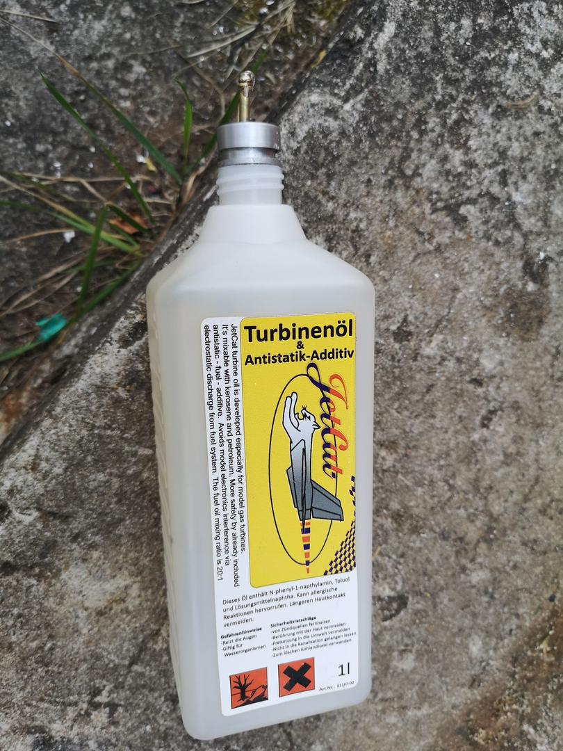

            Har montert inn større tank i den nå. fra 1/2L til 1L. laget tank av en turbinolje flaske. Merket ikke noe på flyet att det var tyngre. fly i omtrent 5min på denne turen og hadde da igjen over halv tank. så kan nok sette timeren på senderen på 8min

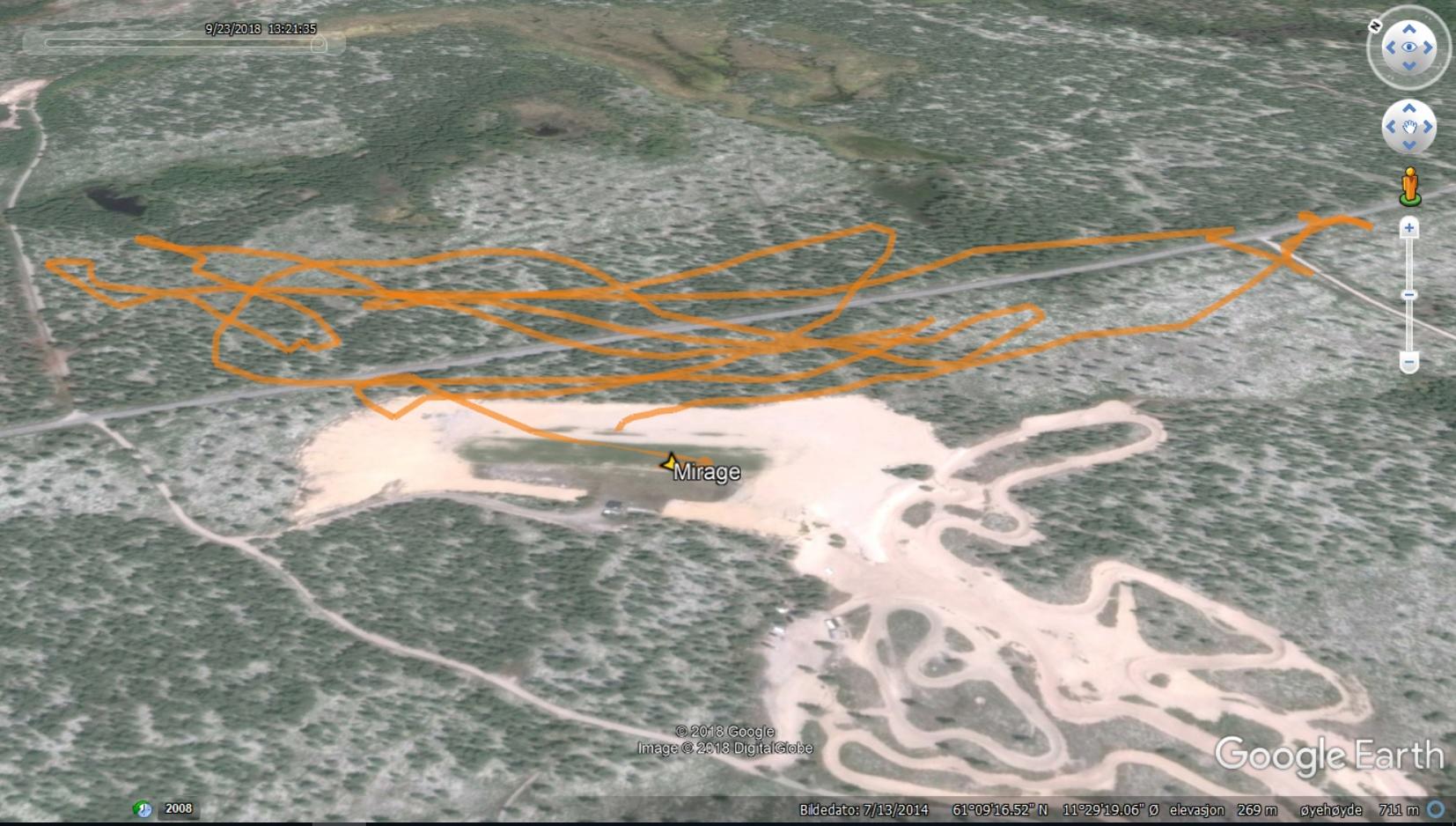

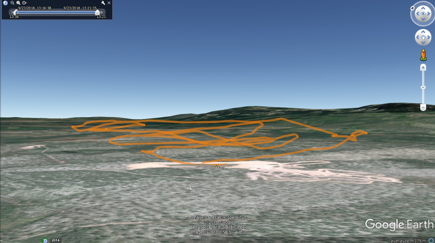

            Logget turen i dag med gps og telemetri.
            høyeste fart : 173km/t
            maks høyde 116 meter over bakkenivå.
            maks temp på turbin 723 grader
            maks turtall 243 000 rpm
            La så dataene fra gps inn i google earth og fikk opp dette

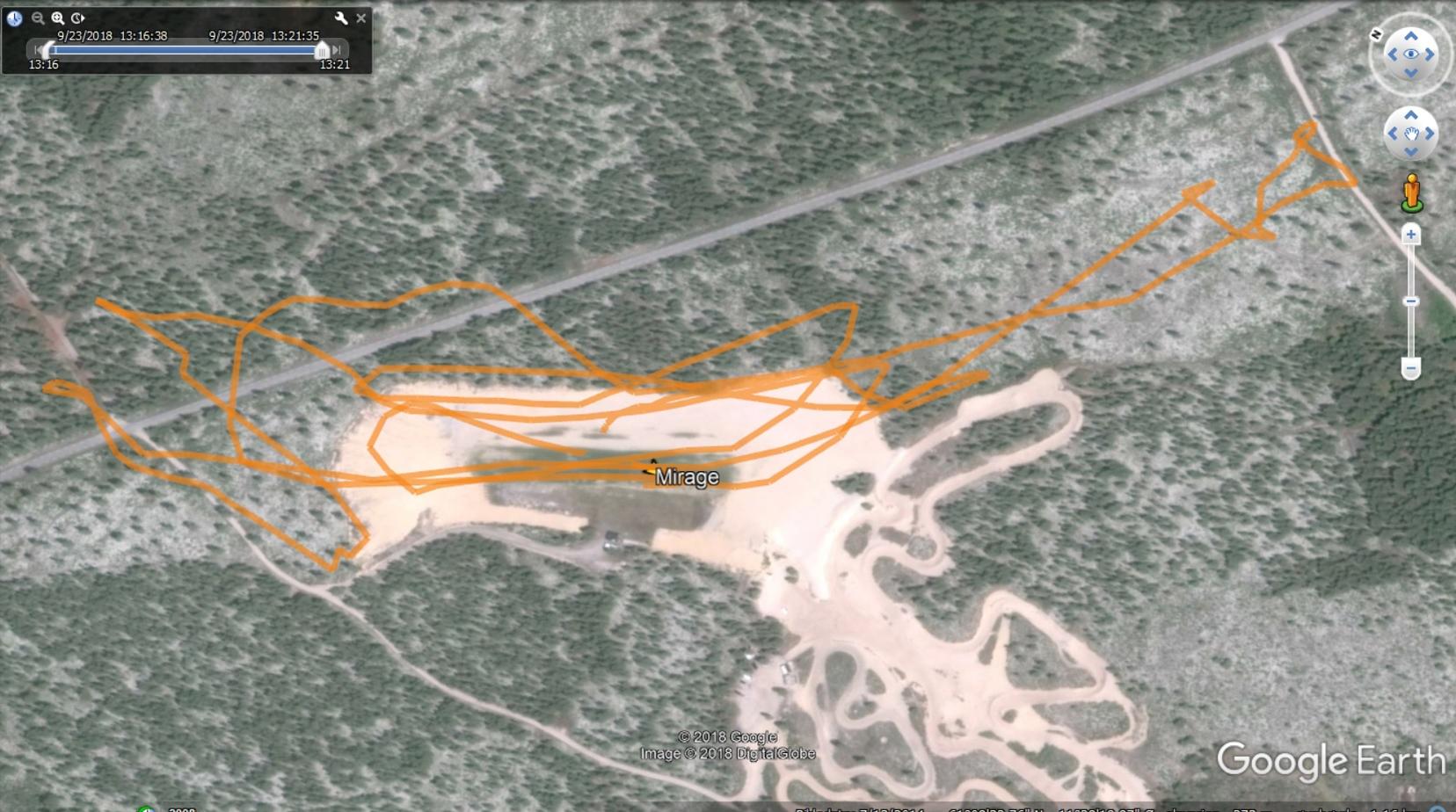

            siste bilde rett ovenfra.
