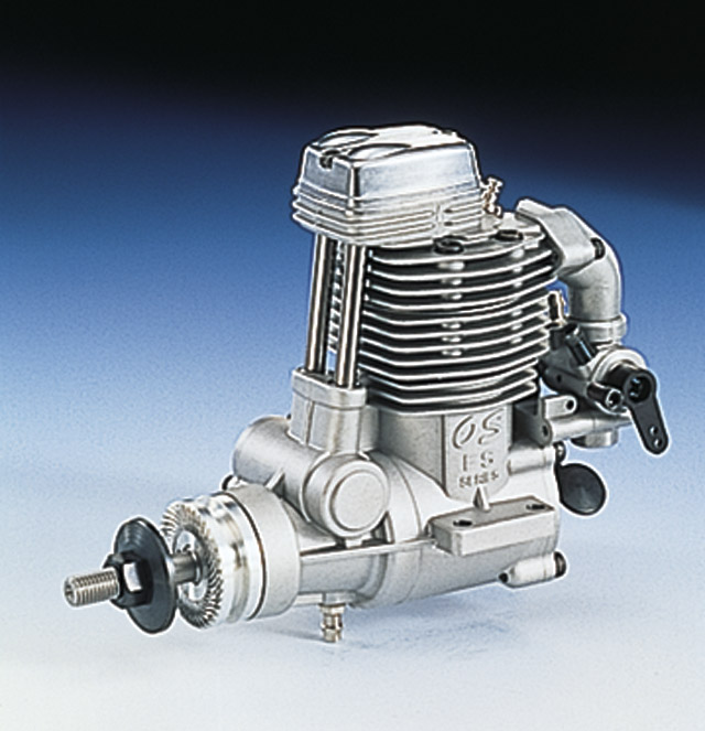

    Hva bør jeg sette i denne fuglen her, Investere i elektro motor Fra HC eller Os Fs 48s firtakter som står i hylla og venter på jomfru starten?

    Fs48 blir vel litt for tung? Har selv den motoren liggende. Den ligger godt. Kan sikkert brukes i en Cub eller liknende. En i klubben har Joker 25 med OS32 totakt med pipe. Den går nydelig. OS 40 LA med std potte burde funke. Eventuelt elektro hvis du får plass. Du må kanskje lage en luke på toppen? Er det plass ville jeg satt i elektro.

      Ellers støtter jeg Hennings forslag om os32 eller 40FP. Ikke putt 4-takt i den der... Blir alt for tungt. Hvis du bygger den lett nok kan du sikkert stappe inn en 25FP eller noe, men ikke forvent unlimited vertikal...
