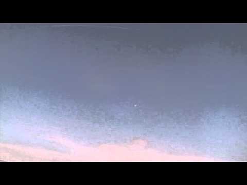

                  Denne 600 heli motoren ser ut til å passe meget bra til de kravene. I videoen brukes den i en Kelly med 5 celler, men den er vel noe lettere enn 3,5 kg

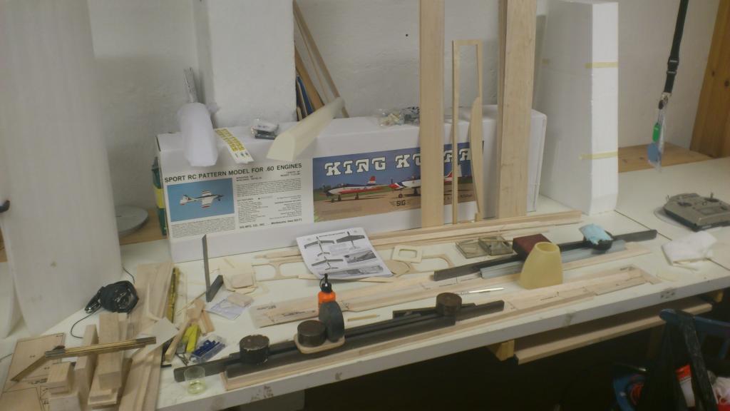

                            På lokalet er det altid balsa støv i lufta

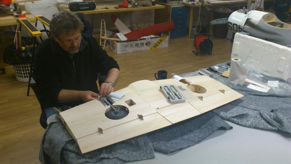

                            Stein bygger ny ving til sin Skyrider.

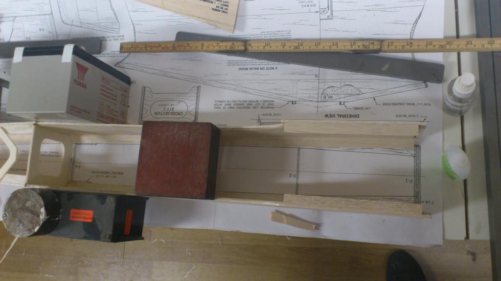

                              Tenker litt på tilgangen til batteriene. Er vel egentlig bare en nåte å komme til dem på enkelt. Må nok lage avtagbar kokpit. da må jeg erstatte den tapte styrken på et vis....
