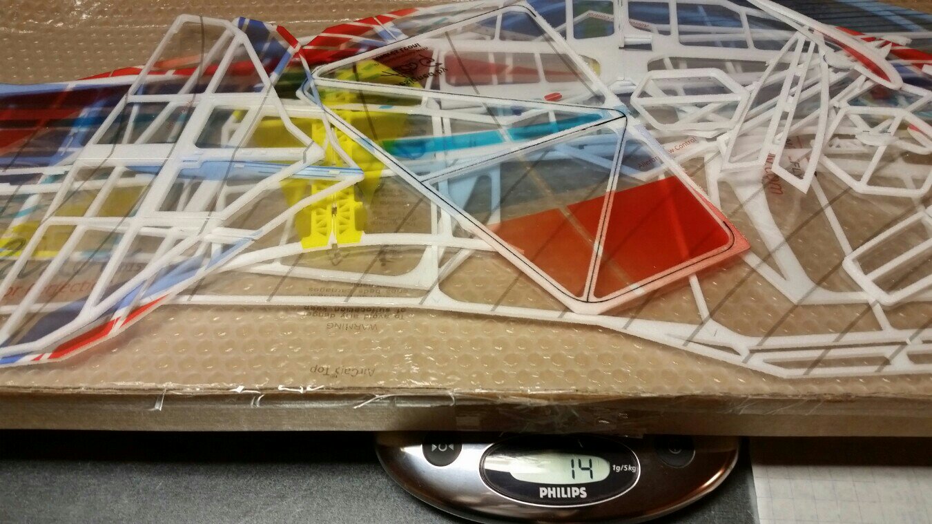

Har et nytt fly på byggebordet 90cm vingespenn, vekten på alle depron delene trukket med 3 micron mylar er 14g.
Depronen her er litt rar. Produsenten sier det er en ekstra lett type. Kan se at den er frest på ene siden, men er fortsatt 3mm tykk. Antar at "skinnet" på Depronen har høyere tetthet enn kjernen, funderer på om man kan spare vekt på å frese f. Eks 6mm ned til 3mm?
