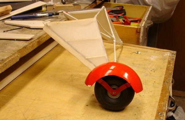

Eller på godt Norsk, skjerm over hjulet som på gamle barnevogner.
Er på jakt etter en liten skala detalj til en 1/3 høyvinget sak.
Sjekk bildene og se om du har sett dette på nettet noe sted.
Disse så svært enkle ut, og i 1:3 blir de hånterbare.--- Lag de selv!! Bruk en gammel aluminiumsreflektor for lysrørarmatur. Tynn fin prima aluminium, lett å forme. Hør med en skrothandler!!

Materialet du nevner høres jo flott ut, men hvordan bue dette uten et såkalt engelsk hjul? Tenkte også på å bøye et alurør i en bøyemaskin for så å kutte det på langs. Sikkert enkelt å lage bare man får noen idéer å jobbe med, så takk for tipset
Bare begynne en plass, så vil fantasien ta over på hvordan du angriper problemet.
Prøv å bøye et alurør som du sier, men pass på at du har et rimelig tynnvegget rør.
Før du bøyer må du fylle røret med sand og plugge endene,
ellers kan røret kollapse under bøying. Stag og lignende fester du med små skruer.

Skal prøve meg på en balsa kloss som plugg til form, da kan jeg jo også lage en liten ekstra bøy langs kantenene. Støping er ikke så grisete Joo når det er så smått, men glasse vinger er grisete.
