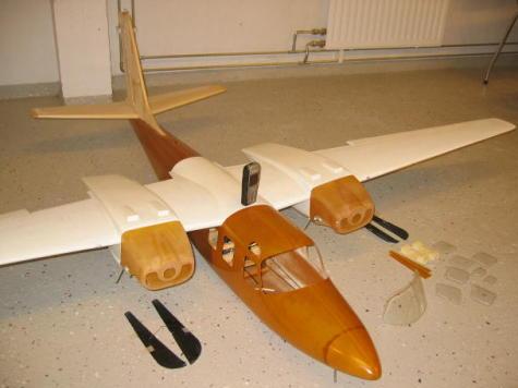

    Hei her er en modell det er en Aero Comander som er 18 år gammel,modellen kommer fra joe bridi/great planes,det er montert landing lys,nav lys og bikenlys,driver og skaffe/eller lage skala legger,retraks er preymatriske fra robart, luker kommer det og,karl goldberg retraks neselegg passer best,cockpitt driver jeg og lager,flere bilder skal komme det er på tide og få modellen i luften, her er også fargene den skal få.
    Vingespend 205cm
    Kropp 160cm
    Skal ha 2 os eller laser 70 4t med gløding.
    En stor aero Comander 7,60m vingene med 2 630cc mottorer
    PS dere må få en Twinn og mullti side her for dem som liker og diskutere twinn

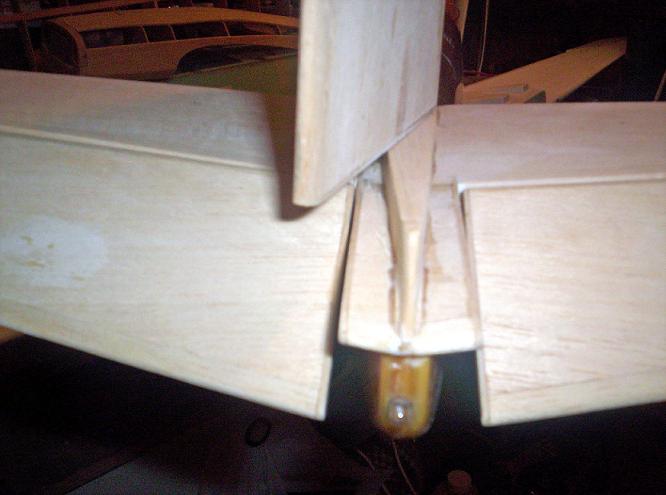

    Hei ja nå har jeg grunnet fly,lager panel til instrumenter,fly er lakket i norske militerfarger,har også laget luker til understell,bilder kommer snart.

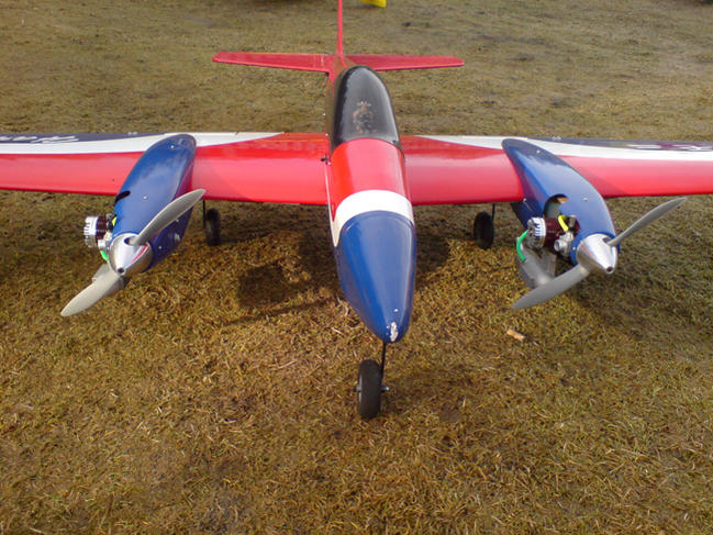

      Her er flere bilder+instrumenter som skal inn,fly er ferdig grunnet og har bestemt meg at os56 4t passer bedre, nok av power, sender også bilder av min ripmax harmony billig modell1025kr på ripmax modellers med retraks,denne har jeg to 40 irvind 2t og 8srv bruker to kanaler på trottel flyr som en f3a modell og er meget rask og stabil fin som 1 twinn modell,har flyd med kutt på både ene og begge +takoff er ikke så mye moment som jeg trudde på denne modellen

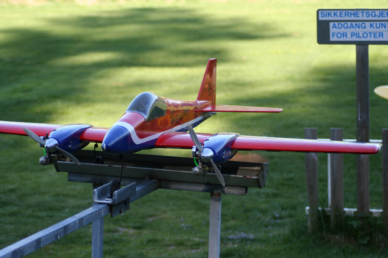

        Ripmax Harmony
        hm glemte spek på harmony
        Vingene er 169cm
        kropp rundt 150cm
        mekaniske retraks jeg har byttet til luft bedre
        tot 8 srv
        7 kanaler
        2 på trottel kanal, 3og7
        2 balanse mix så jeg har flaps samtidig,kanal, 1og 6
        1 sideror kanal 4
        1 høderor srv sitter bak i kroppen, kanal 2
        2 på retraks hvis mekanisk jeg har luft nå 1 micro srv kanal 5
        Bruker futaba 9c lett og programere.
        toppfart 250 til 300km drar loddrett så lenge du tør
        +flere bilder

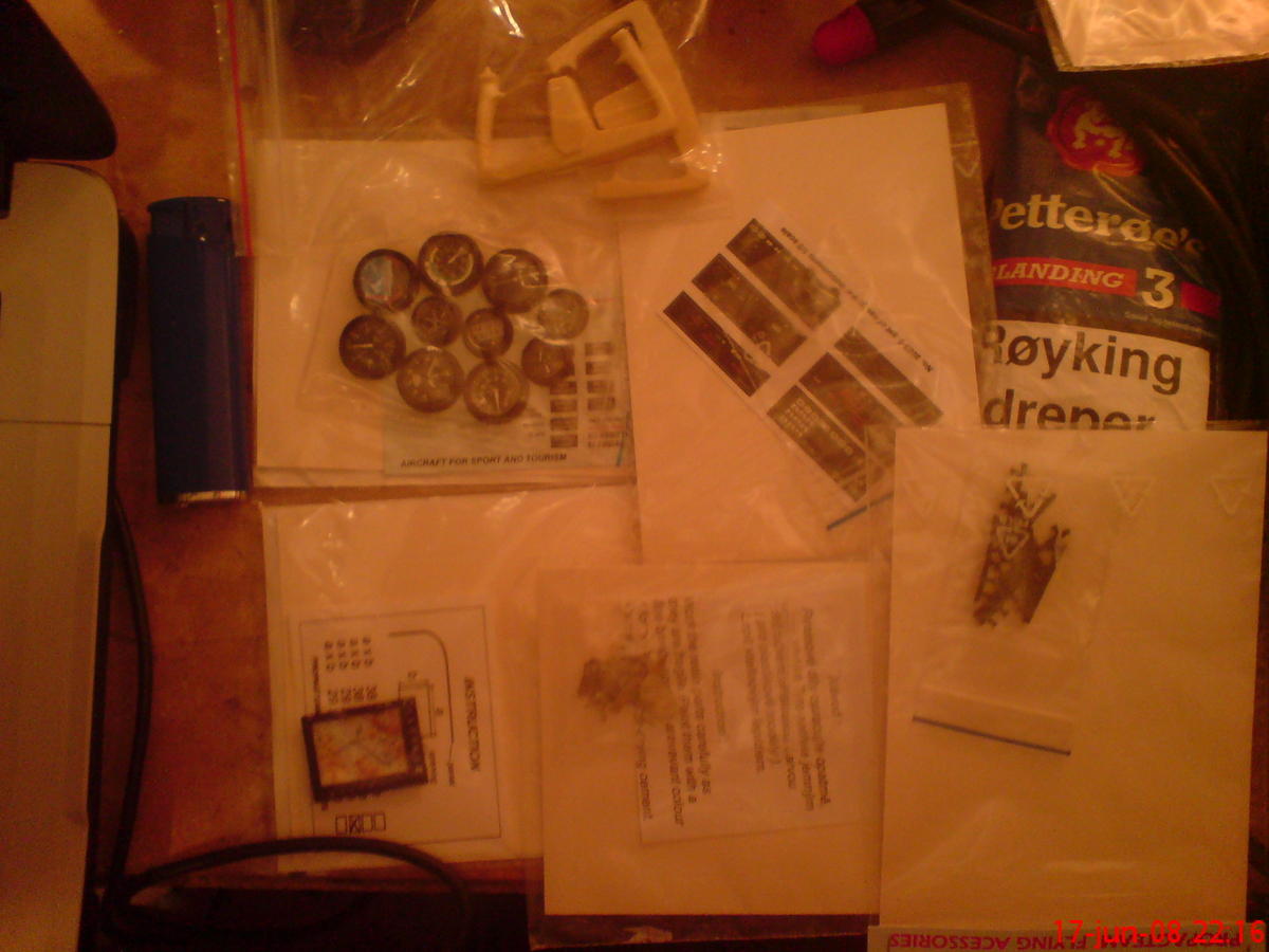

            Ja da har vi begynt med instrumenter kastet det gamle da dette blir mye bedre håper jeg,
            som dere ser er det kun en mal har ikke helt bestemt meg plaseringer mangler ils og nav inst+noen brytere det kommer, skal også lage trottel.

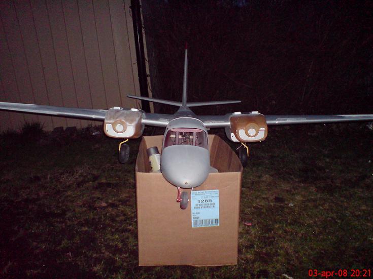

            PS kjøpte meg en Cessna 310 fra top flight i dag halle prisen ink frakt lav dollar kun 2700
