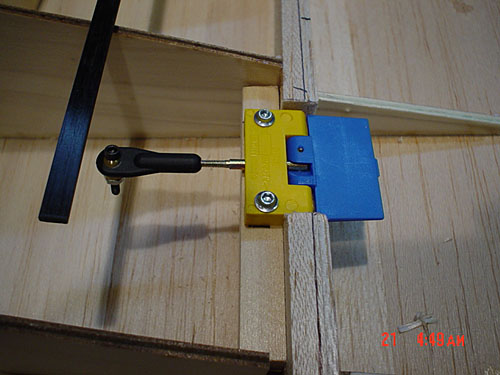

    Jeg leter etter oppskrifter på hvordan man installerer skala hengsler og skjulte ror overføringer. Spesielt balanseror og flaps.
    Flytegningene viser ikke noen hengsler og jeg har ingen tydelige bilder heller.
    Vedlagt ligger et bilde av en variant av hengsler (http://www.hobby-lobby.com/balllink.htm - Hidden Control Horns).
    Noen som har bilder og forslag?

    Siden du snakker om skjulte overføringer må vel RDS-opplegget nevnes... Remi i IGG laget en liten reportasje på det her: http://www.iggnorge.com/default.asp?...ent=122&mnu=11
    Aner meg at det er en variant av dette som er vist på bildene dine.

      Har sett den metoden tidligere og det er jo en mulighet! Blir vel noe av det samme, som du skriver.

        Her har jeg funnet noe på egenhånd. Mulig noen andre er interessert og!
