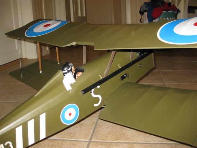

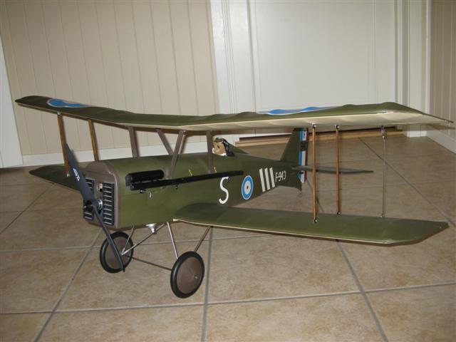

    Flair SE-5A klar for jomfutur.

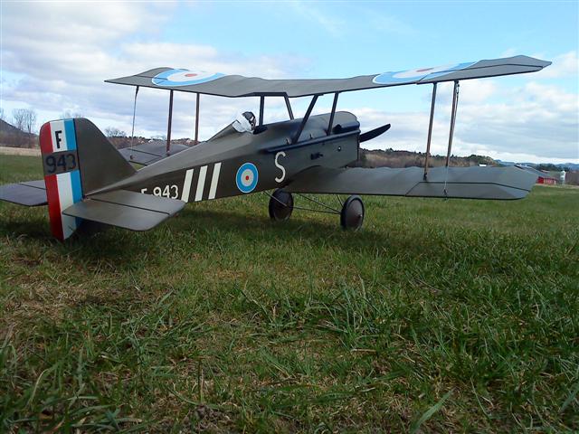

    Hei, tar sjansen på å poste under skalafly, selv om modellen er mer semiskala
    Ble ingen byggeblogg som tenkt, men nå etter ett års arbeid er modellen klar for jomfutur. Venter bare på at været skal bli bedre, har blåst kuling i tre uker her nå
    Jobber sent neste uke, så dersom været er ok blir det jomfrutur.
    Skal vente med å ha på flere skaladetaljer til etter jomfruturen er unnagjort. Det som mangler er bla to maskingevær, "dresse" opp understellet, finne en farge som matcher betrekning bedre der det er lakkert. Skal også lage winshield, instrumentpanel og "ramme" inn cockpit åpningen.
    Som sagt vil jeg først teste modellen før jeg legger ned mer arbeid i den.
    Ønsk meg lykke til, eller hva det heter innen luftfarten før en jomfrutur

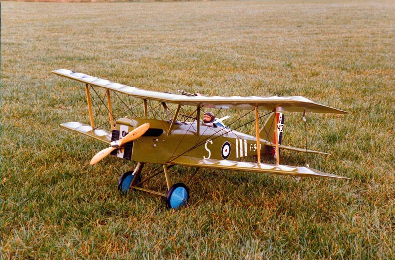

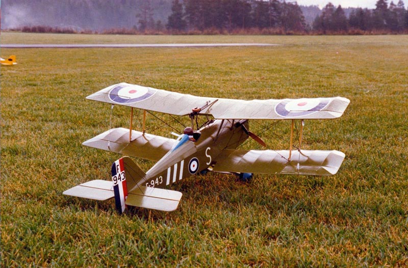

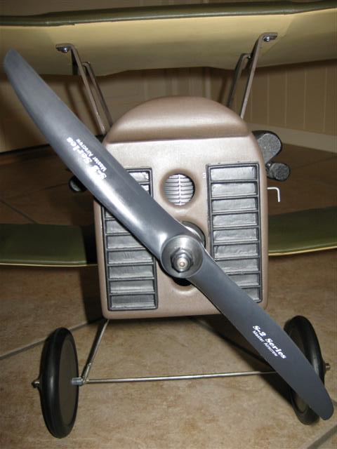

          Gratulerer så mye, har en ganske lik en som er et flair kit, flyr min med en OS 48FS og dette fungerer meget godt. Bare vær forberedt på å bruke MYE sideror når du flyr, den flyr som et helikopter i svingene. Også må du være forsiktig i landingene, understellet sitter jo nesten på tyngdepunktet og tipper fort om du er for rask inn. Og ikke minst er det stivt
          Legger ved noen bilder av min!

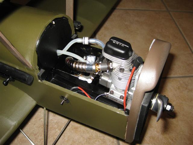

                  Synes også at "luftinntaket" virker lite, kjørte inn motoren med cowling av.
                  Men det er store "hull" for luft ut av cowling, så jeg tror luftstrømmen gjennom cowling blir bra. Får prøve en tank på bakken med cowling på og se om den holder turtallet. Vil en firtakter kjøles av drivstoffet i like stor grad som en totakter?

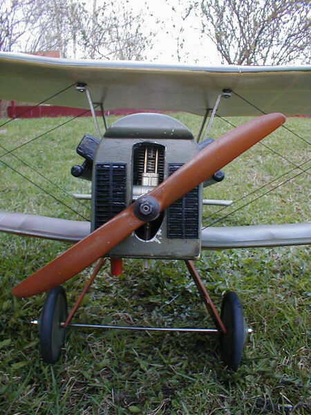

                    Flott modell du har der!

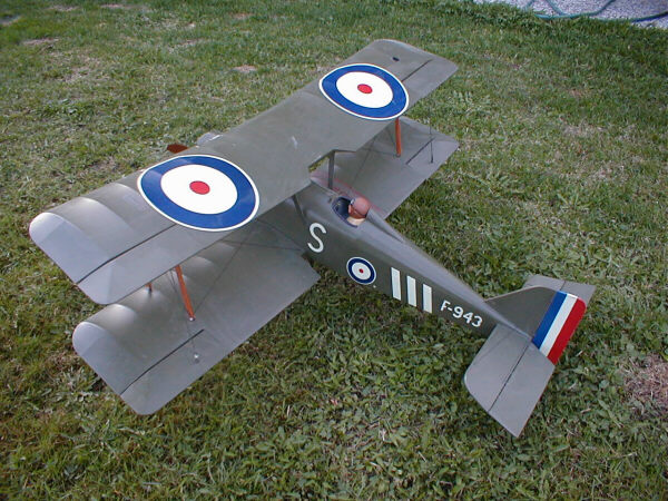

                    Det dukker opp noen nostalgisk minner da jeg for mange pr siden bygde og fløy Flair sin SE5a. Jeg valgte en Saito 56 GK som motor og dette var mer enn tilstrekkelig for 5a’en. Kjøling er et problem, men det hjelper ikke å lage større lufteareal i front. Det som kan bedre kjøling er best mulig åpning i bakkant av de imiterte toppene på Wolseley Viperen. Jeg løste varmeproblemet med god åpning, mye nitro og kjørte motoren litt rikere enn jeg normalt ville gjort i en cowling med bedre kjøling. Jeg lagde til et ”originalt” eksosanlegg med utblås i begge rørene, som fungerte utmerket. Det gav et mer realistisk preg på hele modellen (uten at jeg har sett full size versjonen av SE5A).
                    SE5Aen er snill og fin og fly, men ikke la den være baktung. Jeg fikk min balanse ved at jeg laget til platen under motorrommet i messing med bakovervendte lufteventiler. Dette førte vel også til en bedre gjennomstrømning i motorrommet på 5Aen. Slik vinkelen på plata som medfølger vil det bli et overtrykk i stede for at lufta suges ut. Siden min modell også endte opp med og være litt baktung spilte det ingen rolle om jeg måtte drasse rundt på messingplata.

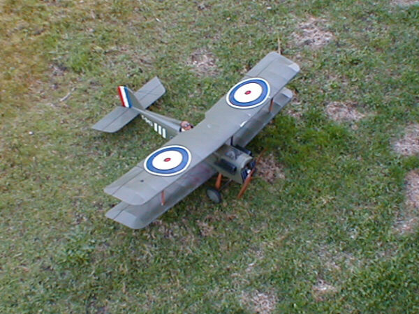

                    Vedlegger noen bilder fra tidenes morgen. De er dessverre tatt før jeg laget eksosanlegget

                      Har åpning ut de "falske" motortoppene, men er nok litt bekymret for kjøling. Enig med deg at "hullene" under motoren virker mot sin hensikt ved å skape et overtrykk i cowlingen. Skal prøve å tenke ut noe smart. Ellers vil jeg også la motoren gå rikere enn normalt, fuelen vil også hjelpe til med kjølingen.

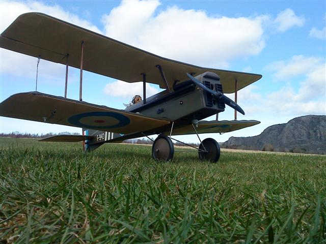

                          Endelig klaffet det med vær og muligheten til å fly. Jomfrutur er unnagjort! Gikk over all forventning, flyet var lett å holde retningsstabilt på takeoff, til tross for noe sidevind.
                          I luften oppførte det det pent og forutsigbart, var faktisk mer responsivt på rorene enn jeg hadde trodd. Sideror i svingene er selvsagt på denne type modeller. På balanserorene har jeg 50% differensiert utslag, opplevde ikke noe "advers yaw". Rollet rett og pent med disse utslagene. Som nevnt var det noe vind, noe jeg merket godt når jeg fløy inn i vinden. Modellen ville da stige og jeg måtte legge inn dykkror. Sikkert normalt på slike modeller?
                          Landingene gikk kjempebra, ikke noe problem å fly den kontrollert ned til en trepunktslanding.
                          Fløy en tur med motorcowling av for å sikre nok kjøling. Deretter en tur med cowling på, motoren fungerte fint da også. Men jeg blir nok å lage litt større hull for kjøleluft for å være på den sikre siden.
                          Så nå kan jobben med å legge til skaladetaljer som hører til på flyet starte. Blir nok min favoritt modell på stille sommerkvelder
                          Nevnte jeg at Enya firtakteren maler som en katt og er fryd å håndstarte selv etter kun 5 tanker fuel
                          Dessverre ingen bilder/film av flyet i lufta da jeg var alene på stripa.
