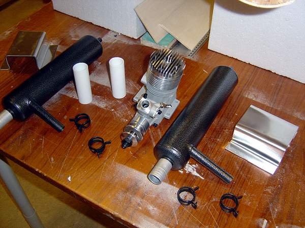

Høres ut som en BCM Pitts Inverted f.eks. passer her. Just Engines sender kjapt og rimelig. Moki (Ungarn) lager pussig nok ikke eksosanlegg til sine egne motorer..

Hva med JMB, det skal jeg og min sønn bruke på Moki 210
Kjøpt hos 404 - File or directory not found.

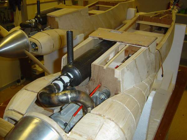

med bend laget av rør fra Startseite - Metallwaren Krumscheid
Hvis du har plass i kroppen da ....
Noen ganger tar ting litt tid.
Det er min sønn og jeg som bygger hver vår Cosmic Wind i skala 1.2.6
Det er mere om byggingen her:

Vi har holdt på i noen år, begynte i 2004, men de blir sikkert ferdige en gang. De er så godt som ferdige, men det dukker jo stadig opp andre prosjekter. Er for øyeblikket mest opptatt med min Inland Sport som ble påbegynt i 1989 Byggeblogg - 1930- Inland Sport R400 - (MFN) ModellflyNytt.no
