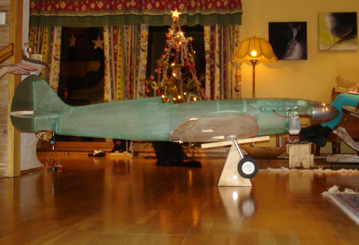

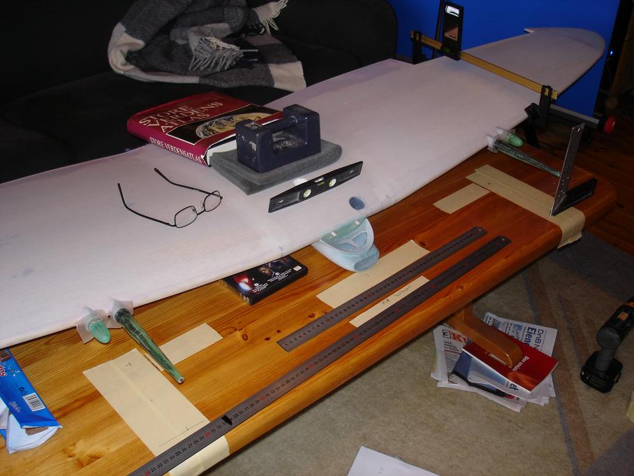

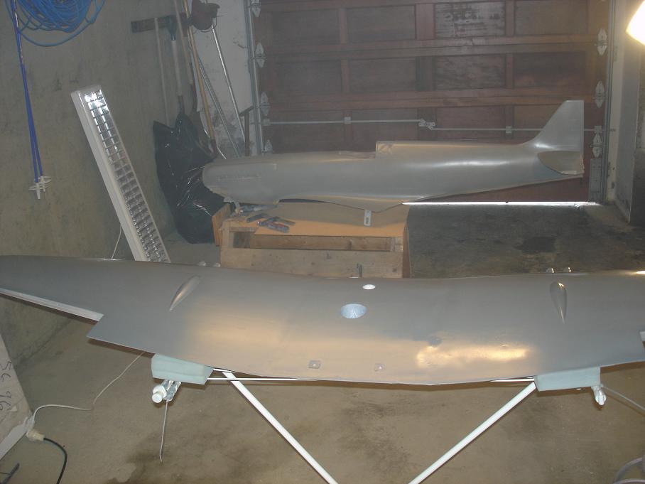

    --Begynte med vinge, den er oppbygd av isopor som er ferdig "balsamert", fikk også med med de flaplukene som er inn under kroppen.
    Monterte så understell ifra Sierra Giant, aluhjul ifra Yellow Aircraft.

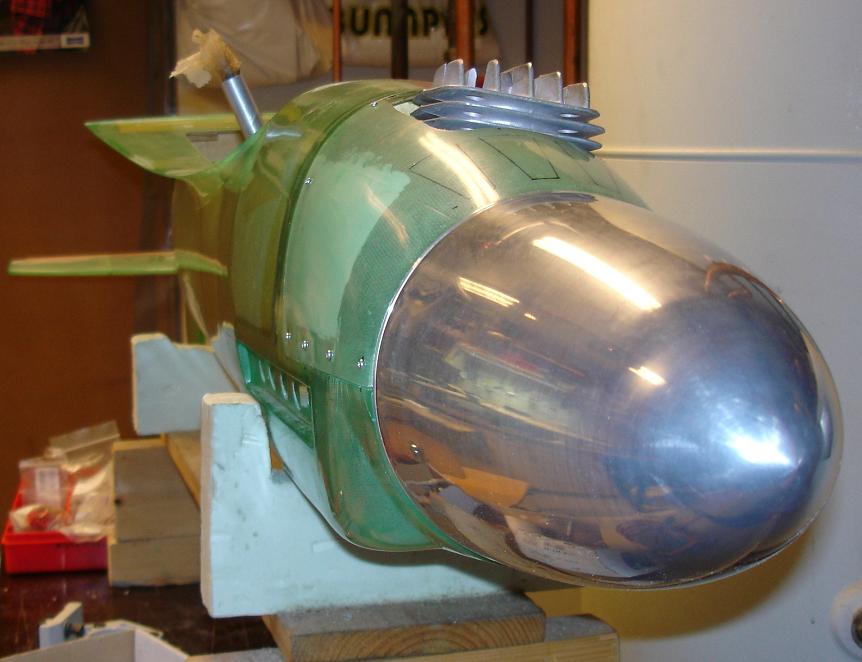

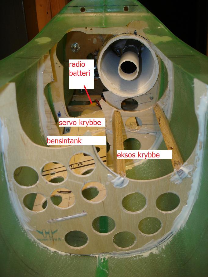

    --På kroppen begynte jeg med å montere motorbukk til en DA50 med innbygd canister.

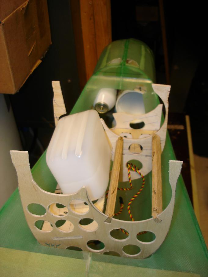

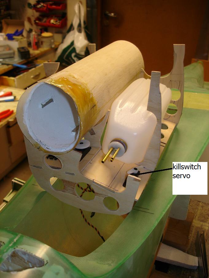

    Lagde så en krybbe forinnredning med plass for servoer, bensintank og ikke minst en tunnel for canisterpotta.
    Etter hvert fikk jeg så mye på plass at det ble intresant med en balanseringsprøve. Jeg veide ut flyet til i overkant av 7kg balansert. Håpet er ferdig flyklar i underkant 10 kg.

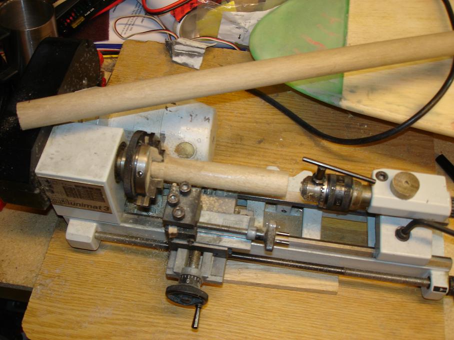

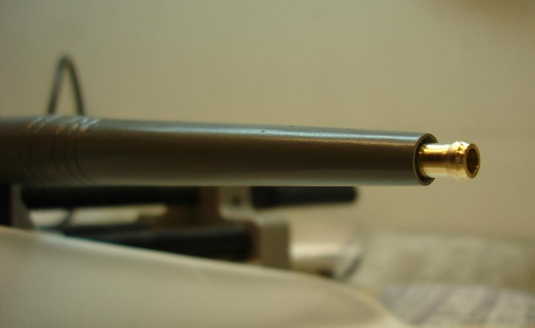

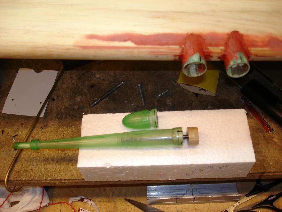

      Litt detaljer, Hispano 20mm maskinkanoner dreide jeg etter skalerte tegninger på en dreiebenk og slik at de kan demonteres under frakt.
      Litt kinkig var monteringa av disse på vingen, -det var et hæ&%€@ pæs å rette inn kanonene etter siktet med kryssende siktepunkt 180ft foran modellen, fullsizen hadde tror jeg 900ft ca.300m foran....! .

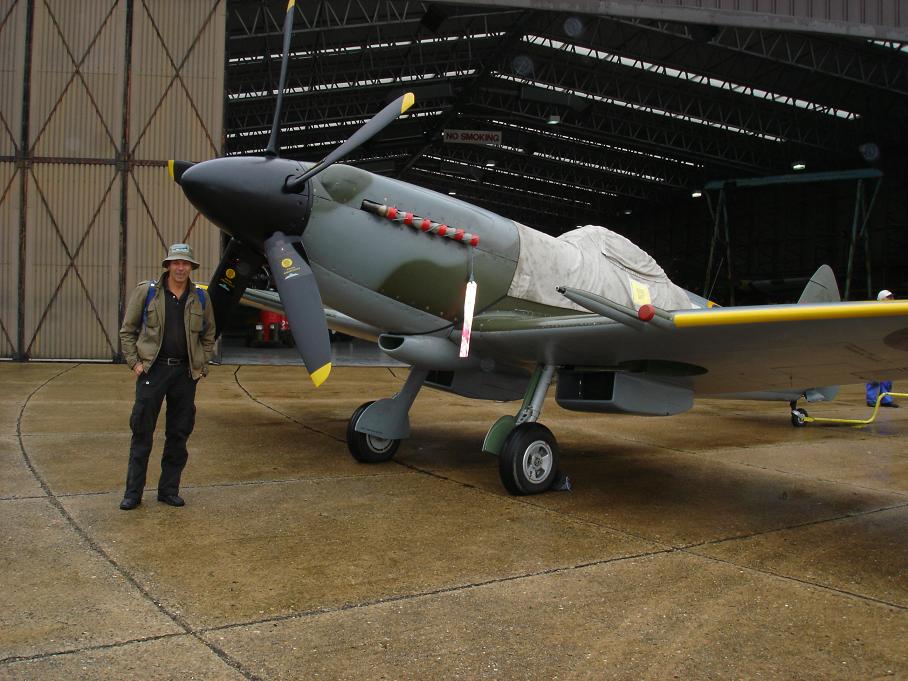

        Var på Duxford sist helg, noe mere heftig for en "Warbird" entusiast kan man knapt tenke seg!!
        En stk. 109,og en 190 A8 fulgt av 7 stk. spitfirer`s........ slikt blir man "andektig" av.......!

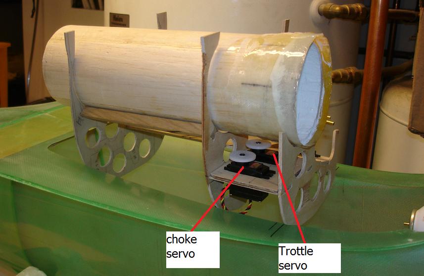

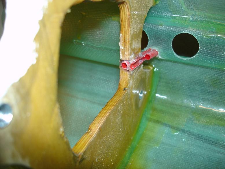

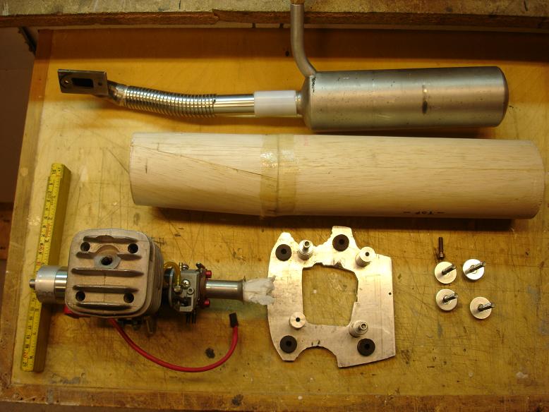

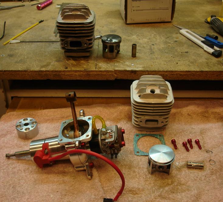

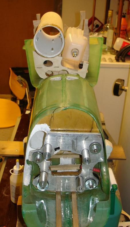

          Overhaling av motor, en DA 50. Tillaging av motorfeste med 3W gummidempere, tillpassing av "tuned" canister ifra MTW, som skal inni tunnellen i kroppen.
          Montering av styrerør for skruvjern til høy og lavnål på forgasseren.
          Motoren stikker ut under kroppen med de 3 øverste kjøleribbene, greit nok og gir god kjøling

            Å Duxford, det må jeg få til en gang....
            Så Flug Werk`en fløy altså? Sjefen på jobb var borte i 2007, men da stod den på bakken. Litt skuffet var han! Og 109 òg??

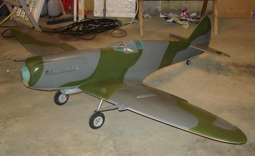

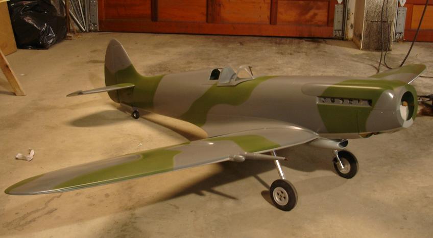

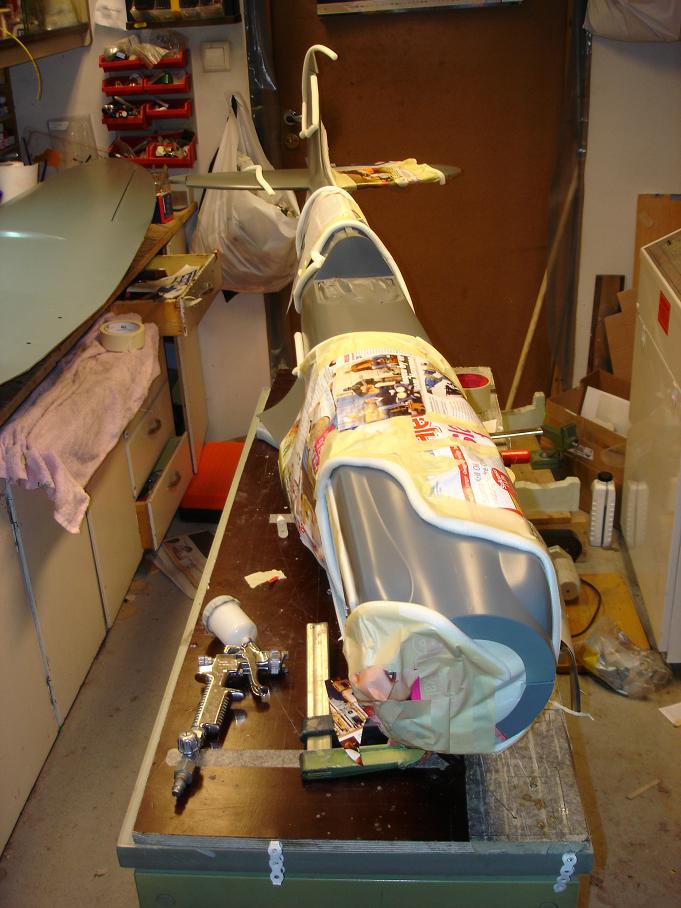

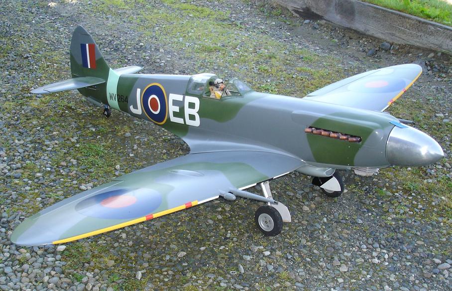

              -Lakkering, brukte WarbirdColor, fant en bra maskeringsteip ifra 3M når jeg skulle lakkere grønn camo.... Nå begynner det å ligne..

                Hva er de "slangegreiene" du bruker for og få til så fine overganger
                lik orginalen mellom gønnt og grått John..?
                Mvh Einar - enkelte ting er bedre enn svinekotteletter og surkål... FLY...nammenam nemmelig!
                • spitfire
                  • Apr 2006
                  • 467
                  Heisan Mk.V, hyggelig å høre ifra deg igjen. -Vel dette er kantmaskering ifra 3M. Brukers i billakkeringsbransjen. Fåes kjøpt hos de som fører 3M produkter. -Se side 21 på dette produktbladet ifra 3M.: http://multimedia.mmm.com/mws/mediaw...66SRDnCOrrrrQ-

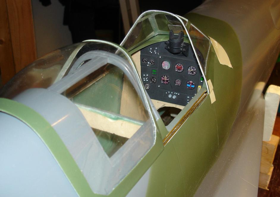

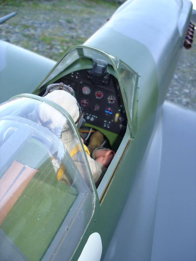

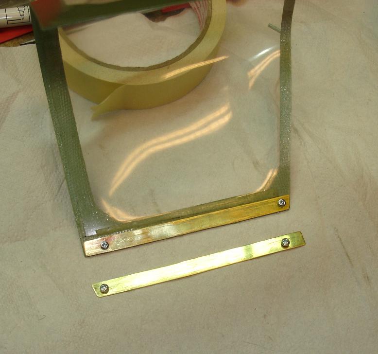

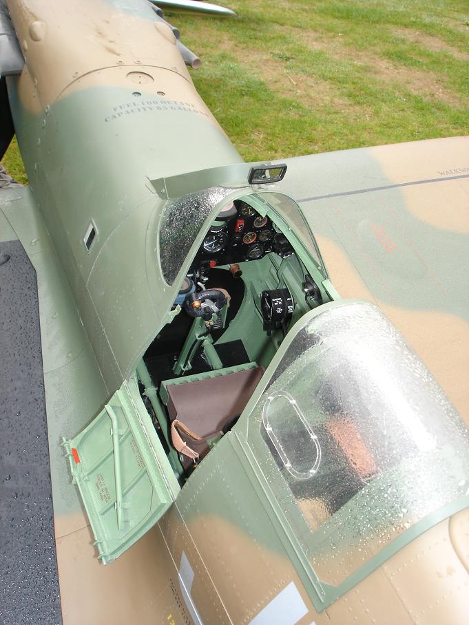

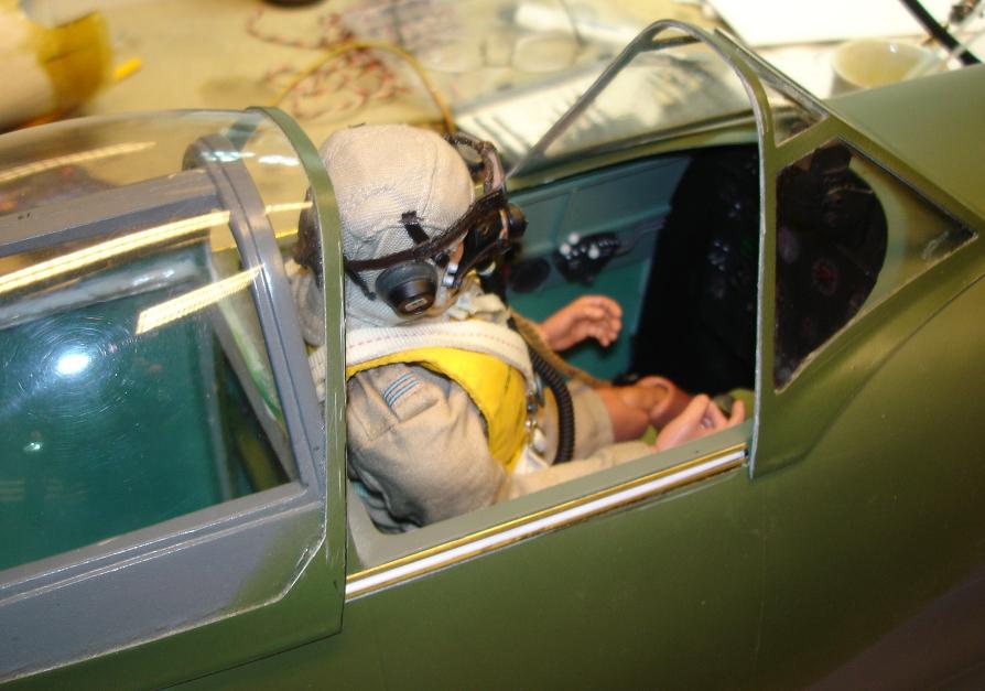

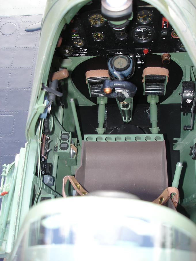

                    Litt detaljer: bestemte etter hvert at sliding canopy måtte på plass.- Prøvde meg litt fram, dette funket så bra at jeg anskaffet en luftsylinder med slaglengde på 4". Bygde copit samtidigt og fikk plassert pilot ombord..

                        Cockpit'n din er heeeelt rå!

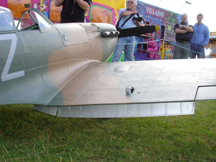

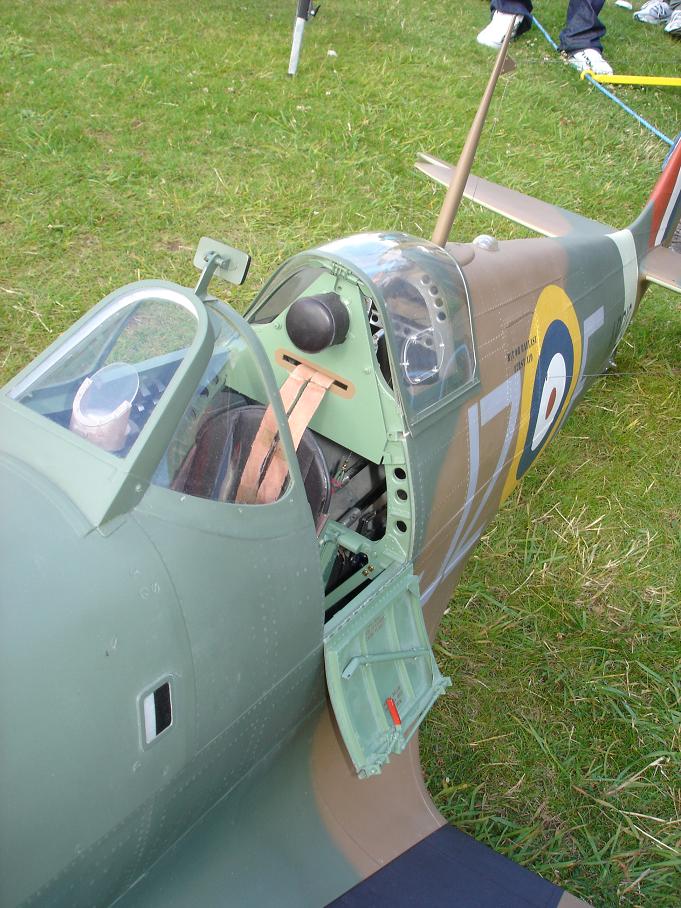

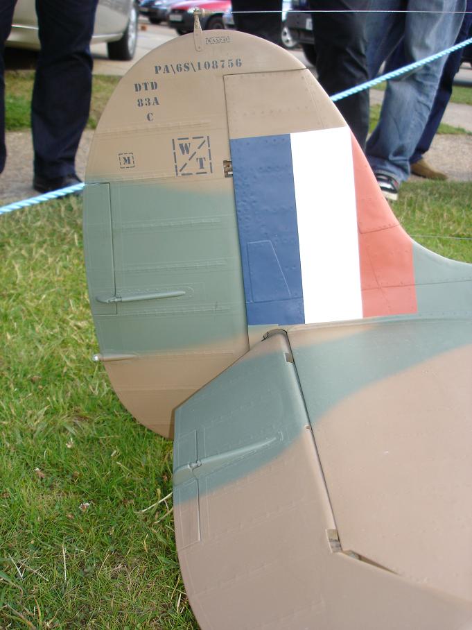

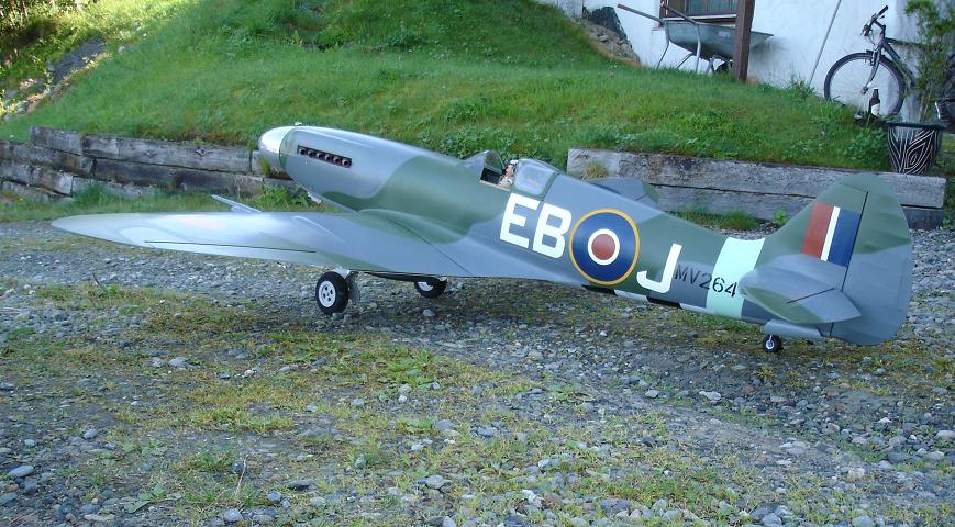

                          En liten avsporing noen bilder av 1/4 skala spitfire mk.1 bygd av Phil Clarke.
                          Bildene er forøvrig ifra Duxford under "The flying Legends Airshow".

                          • ERJ
                            • 935
                            Målløs...
                            Her blir man målløs både i mot- og medlys...
                            Takk John for at du deler...

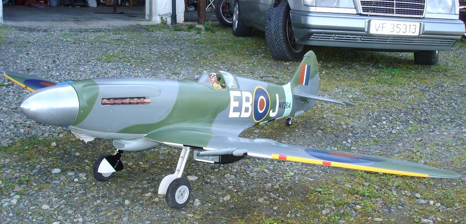

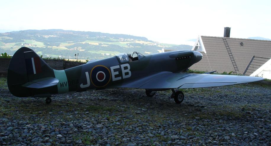

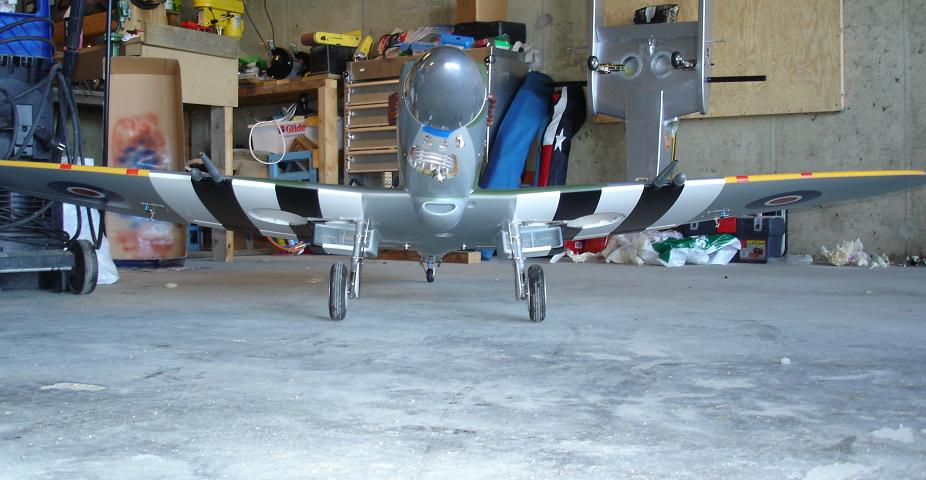

                              Da begynner det å nærme seg maiden flight... Gjenstår balansering og montering av batterier til radio, samt få eksosanlegg på plass, + endel testing......
