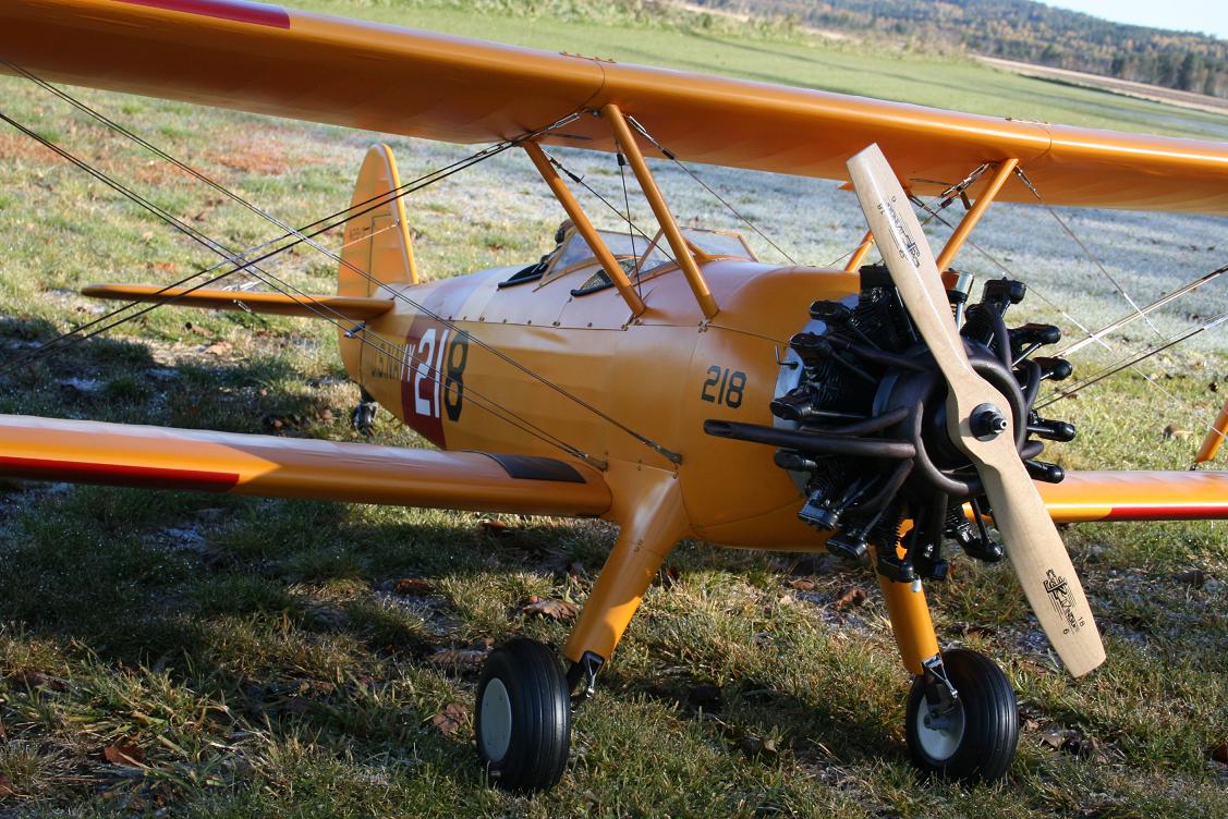

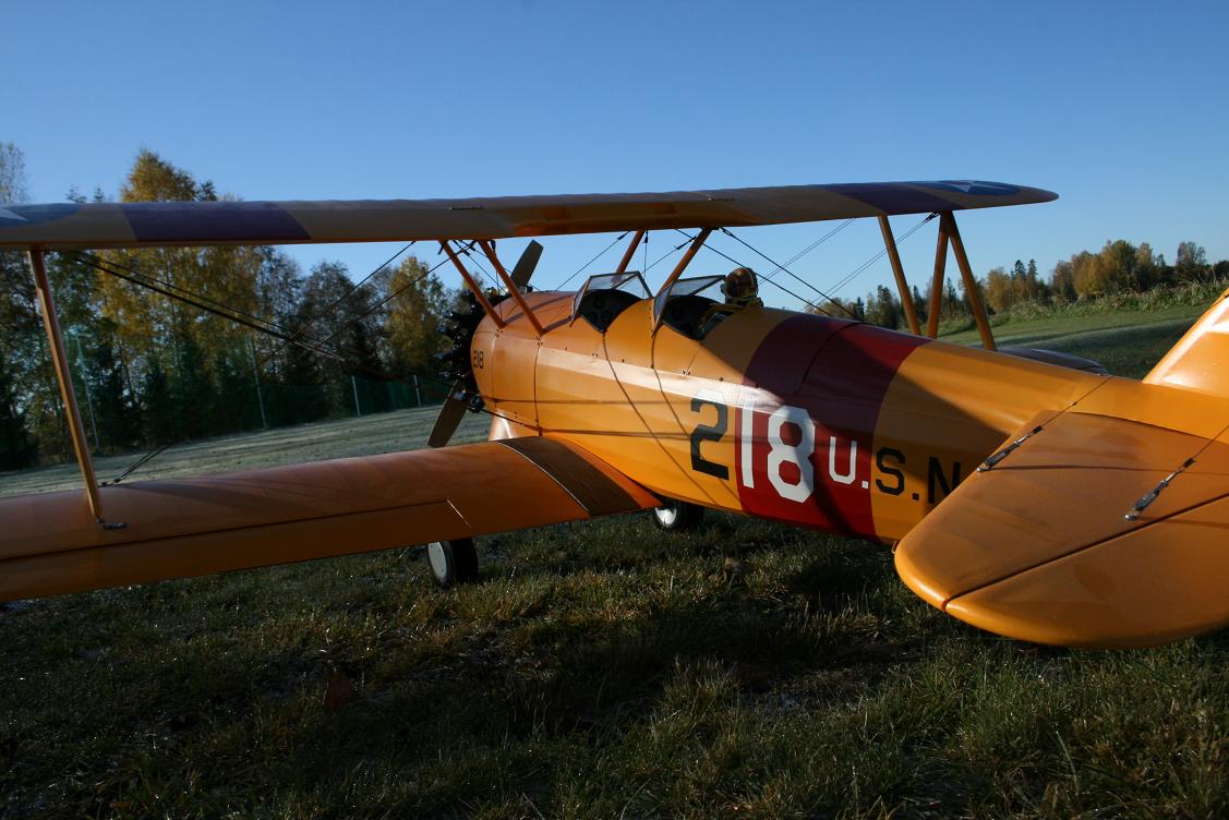

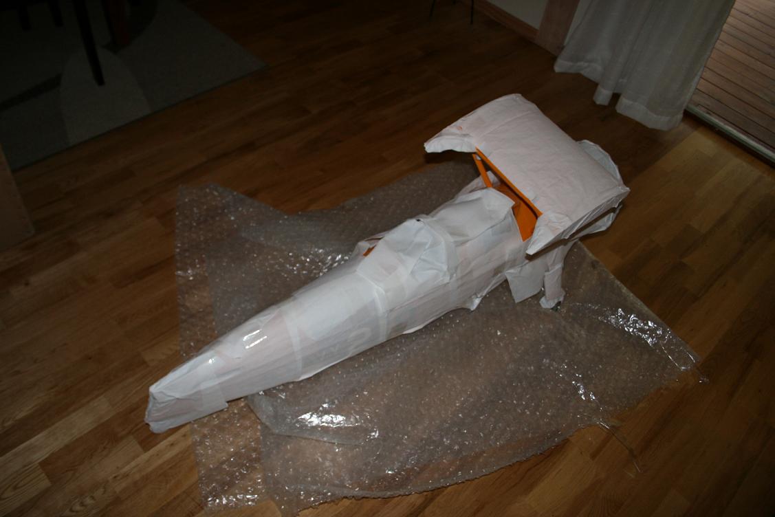

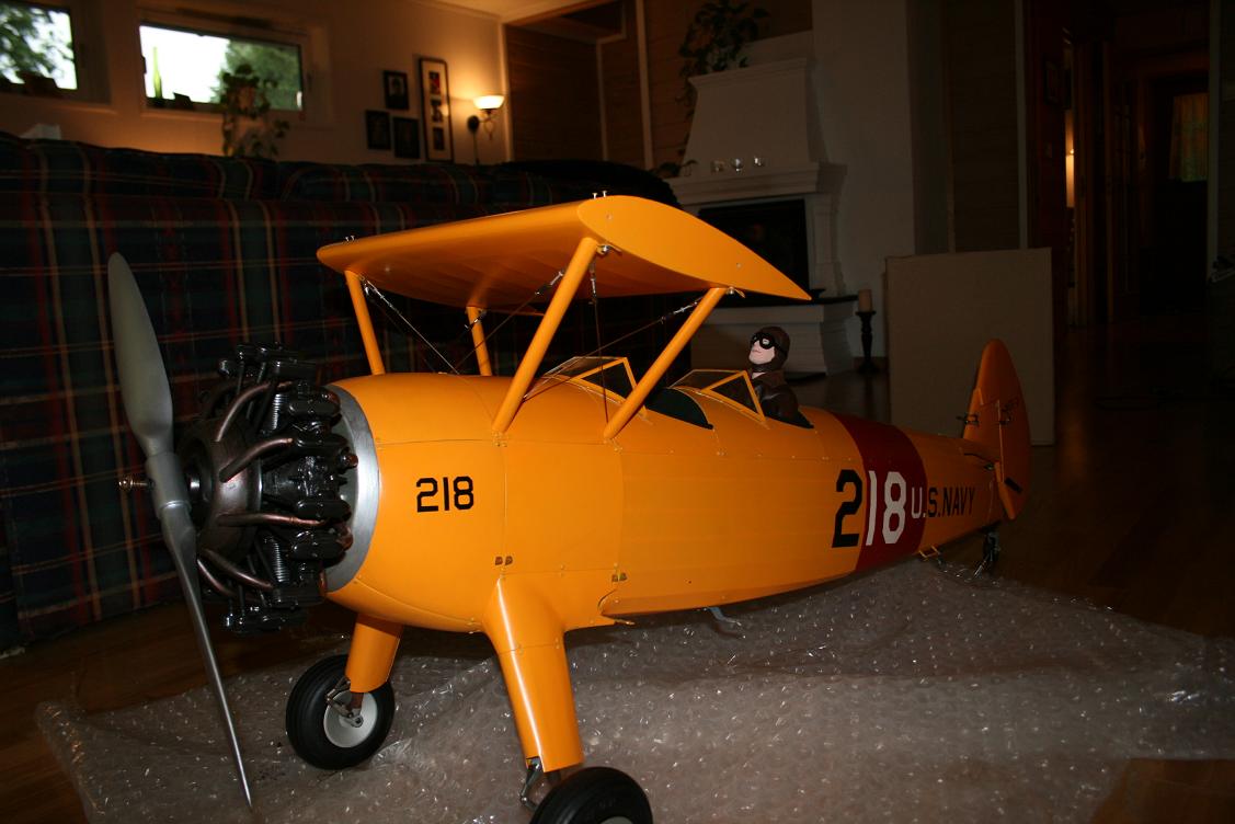

    Gjennom MI ble interessen vekket for det som i en artikkelserie ble presentert som håndlagde skalamodeller i museumskvalitet til overkommelige priser. Kanskje et alternativ nå som byggesperren har slått til tenkte jeg. Så, mens vinteren var på sitt hviteste ble bestillingen på en ”stand off scale” PT-17 Stearman ”Kaydet” i Navy farger plassert hos Mary Ann ved K&W Models Airplans’ fabrikk på Filippinene. Resten av historien fikk jeg lyst til å presentere her.

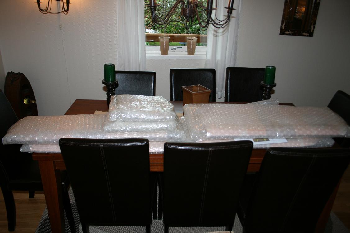

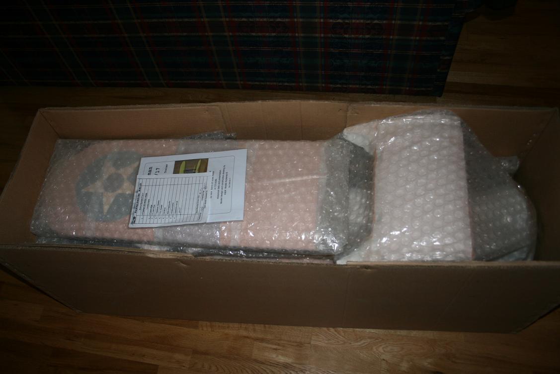

    Ettersom flyene produseres på bestilling må man påregne 6-8 uker byggetid i tillegg til frakt. Men den som venter på noe godt, venter som kjent ikke forgjeves. Spenningen var til å ta og føle på da den store kartongen endelig dukket opp en sommerdag i juli.Lokket ble løftet med ærbødighet og forventning.
    Flyet viste seg å være ekstremt godt emballert og ikke en skramme var å se etter den lange sjøreisen fra det fjerne Østen. For hver del som ble avkledd sin beskyttende bobleplast, ble forventningene innfridd med euforiske gisp. Modellen er 99 % ferdigbygd, og det er kun enkel montering og installasjon av radioutstyr og motor som overlates til den lykkelige eier. Som ved enhver lokkløfting ble modellen hektet sammen for å få et lite inntrykk av hva som skulle komme. Førsteinntrykket var mer enn lovende, selv om modellen kjentes litt tung ut.

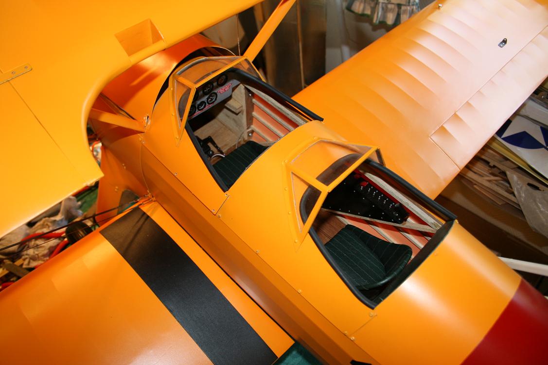

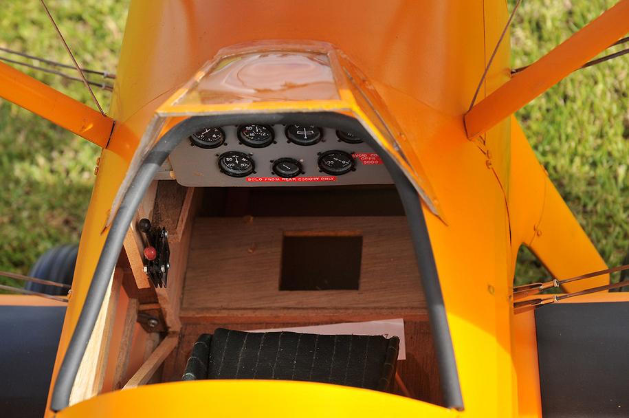

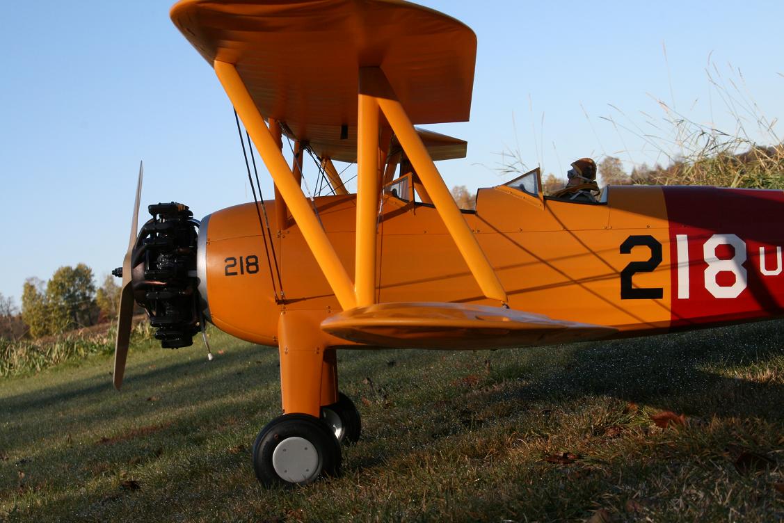

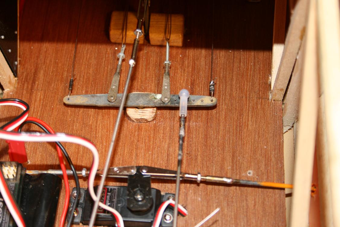

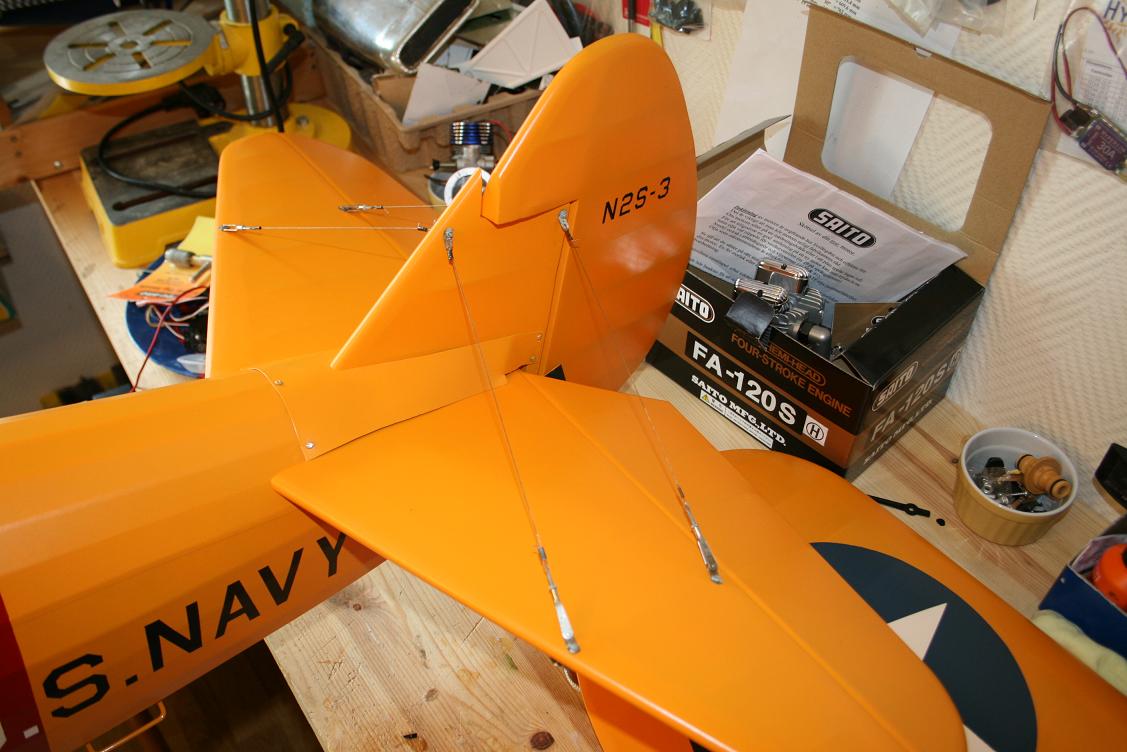

    Montering

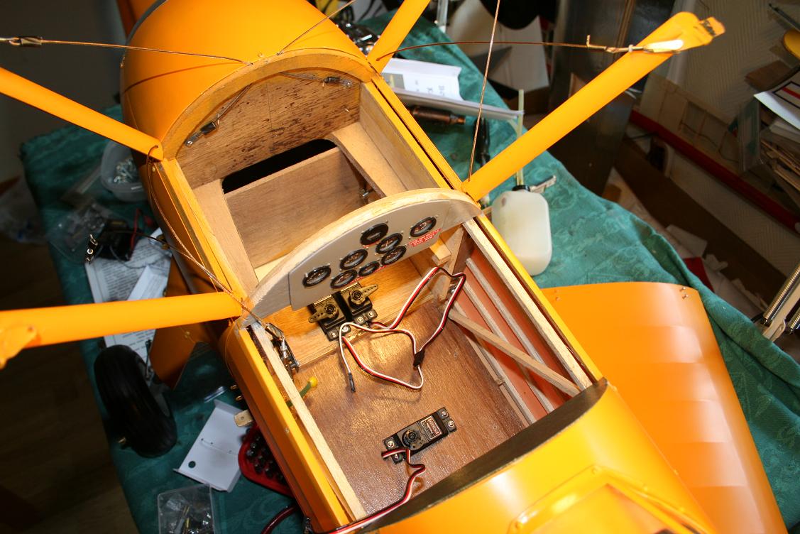

    Før modellene pakkes for forsendelse har de vært sammenstilt på fabrikken. Du kan derfor være rimelig sikker på at alt er på plass og med riktig passform. Ferdigstillingen av modellen krever i utgangspunktet ikke en dråpe lim. Halen skrus for eksempel sammen i løpet av 20 minutter. Der hvor originalen er kledd med metallplater er også modellen det. Alle paneler kan også skrus av for enkel adkomst på ellers vanskelig tilgjengelige steder.
    Alle ror er ferdig hengslet og alle roroverføringer er på plass, inkludert styrbart halehjul. Det er bare å skru fast servoene i de ferdige tilpassede åpningene. Flyet har til og med stikke som beveger seg sammen med høyderoret! Det meste av radioutrustning, linker og stag er skjult under de meget komfortable stoppede skinnsetene i cockpit. Instrumenteringen er enkel og tidsriktig. Wiring er laget av kaldvalset stål, ferdig merket fra fabrikk og svært enkelt å montere.

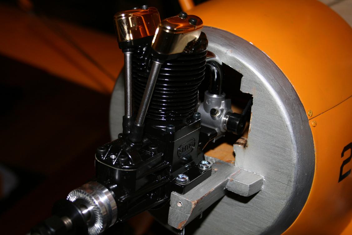

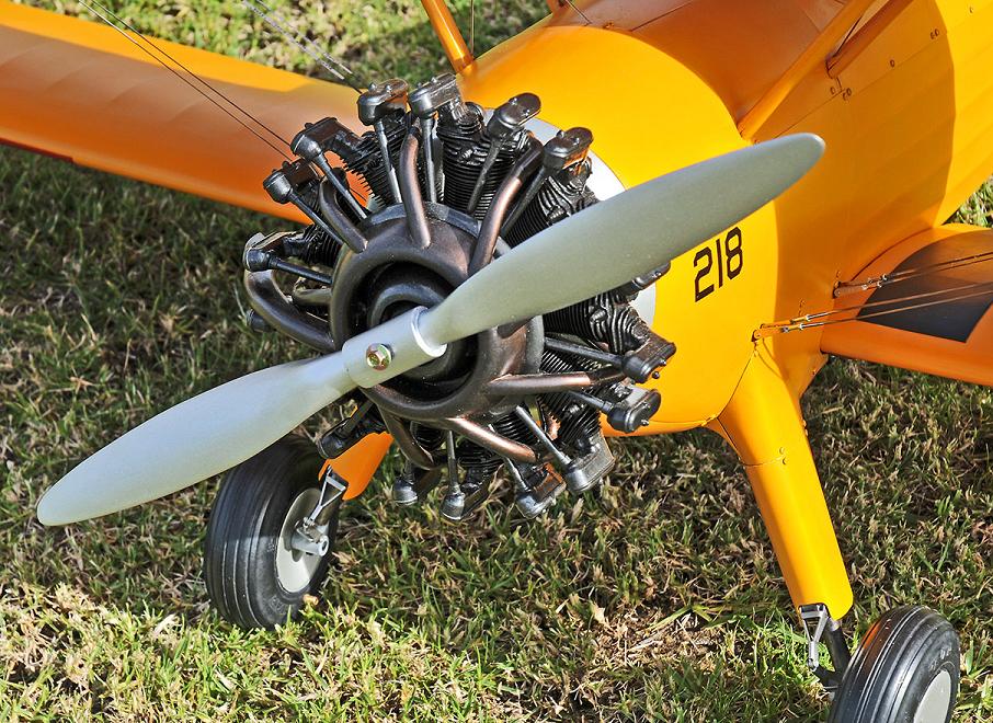

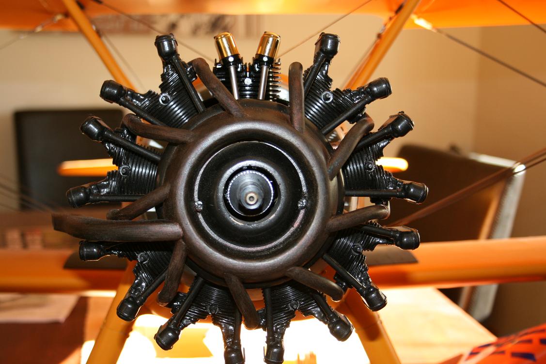

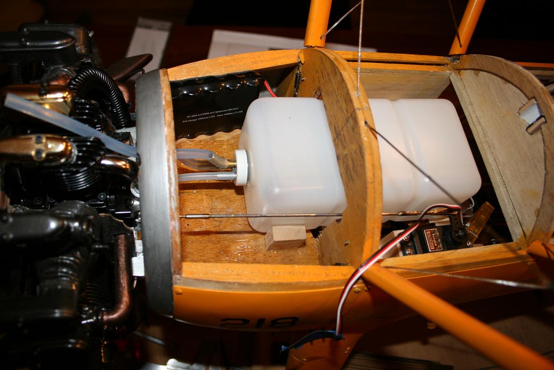

      Motor

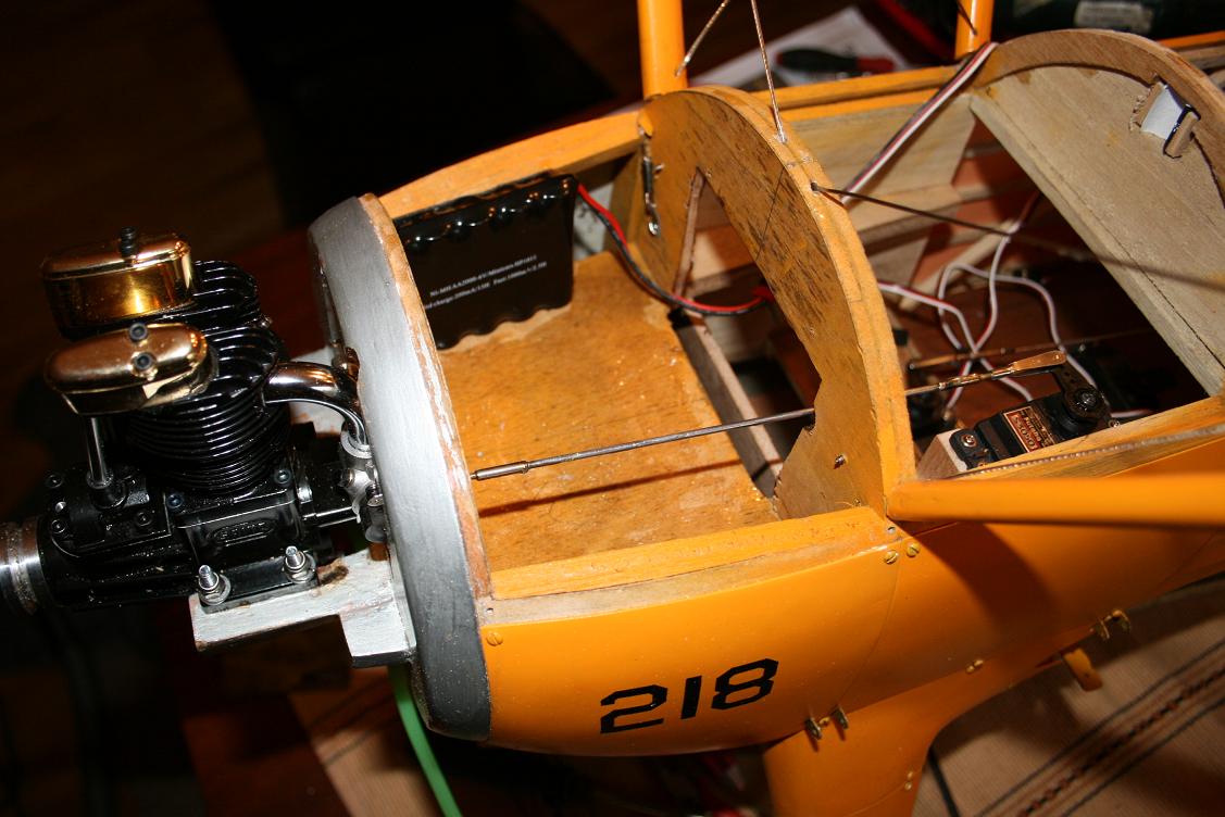

      I byggebeskrivelsen anbefales det en 120 motor, noe som antakeligvis må være en trykkfeil. En 120 motor blir for stor både når det gjelder fysiske mål og ytelse. Etter å ha virret rundt i forstedene til Stockholm på jakt etter Söders RC-Hobby, falt valget på en Saito FA 100 GK. (Jeg fant aldri ut hva ”kamelgen” i rundkjøringen utenfor var ment å symbolisere...) Jeg valgte Saito fordi den så ut til å passe best inn i den medfølgende dummymotoren (Originalt en Continental R-680) og at den gir omtrent skalariktig ytelse for modellen. Som det fremgår av bildene er den ikke helt eksakt lik dummyen, men med litt sort lakk på ventildekslene bør den blende sånn passe inn med de 8 andre.
      For å nå CG på ”billigste” måte ble mest mulig skjøvet fremover, men jeg måtte dessverre likevel ut med opp mot 400g (!) bly for å komme i mål.

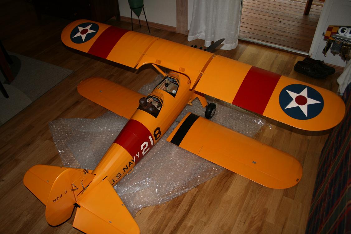

        Jomfrutur

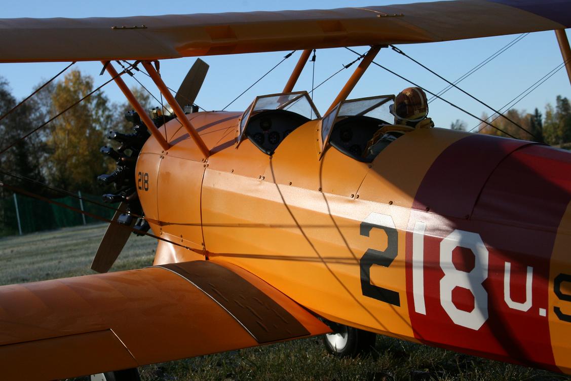

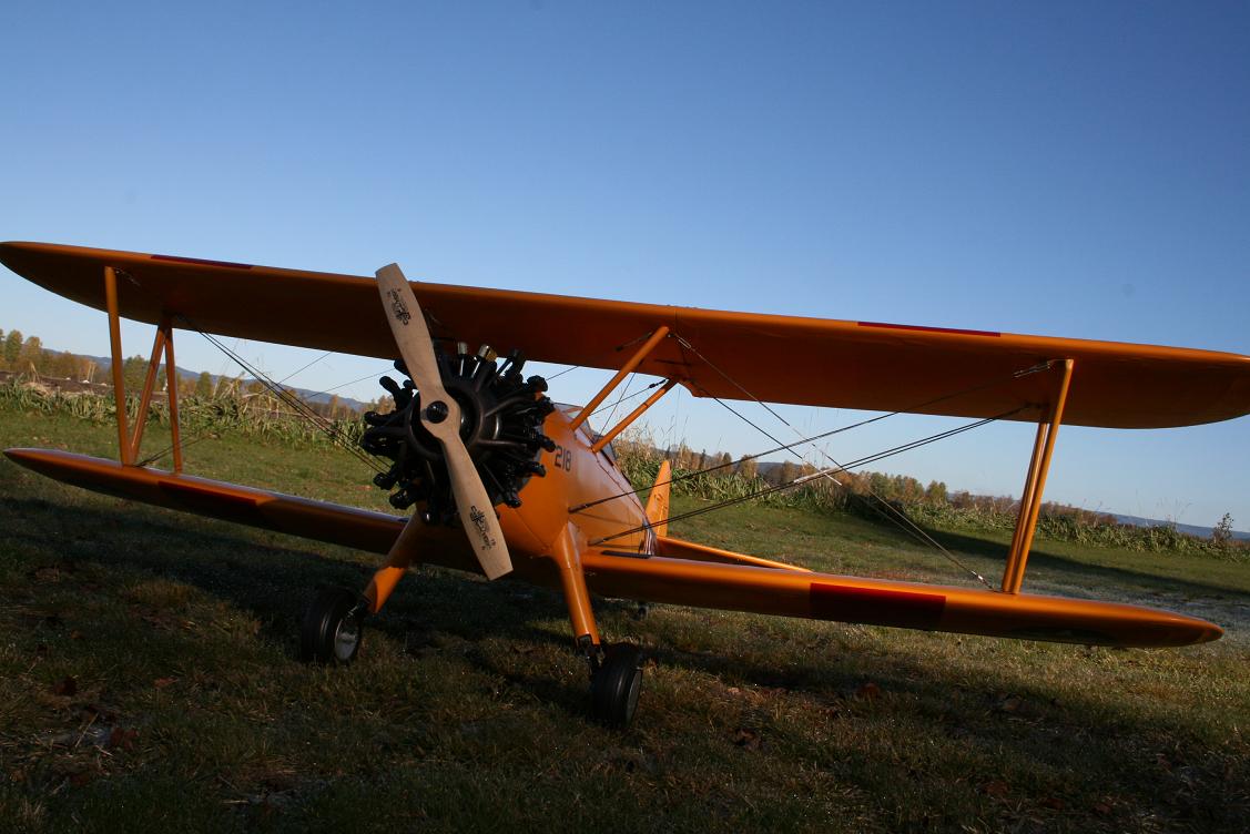

        Under jomfruturen måtte det til litt trim her og der før den fløy ”hands off”. Modellen kunne så absolutt ha vært en del lettere, men den har ingen skumle egenskaper så langt jeg har fått testet. Den oppfører seg passe dovent, omtrent som en Primary Trainer skal gjøre. Tyngden sammen med mye drag gjør at du er avhengig av en motor du kan stole på. Min jomfrutur endte med en dead stick, og denne Stearmanen er sannsynligvis så langt fra et seilfly du kan komme. Det er en fordel å være rask på labben ved et eventuelt motorkutt.
        En ryggoperasjon tidligere i høst satte dessverre en effektiv stopper for all aktivitet. Jeg har derfor ikke rukket å bli bedre kjent med the ”Yellow Peril”, men førsteinntrykket var uansett bra!
        Noen tekniske data oppgitt fra K&W:
        Vingespenn: 196 cm
        Lengde. 152 cm
        Oppgitt vekt: 6,6 kg (Har ikke veid min modell)
        Vingeareal: 118 dm2
        Vingebelastning: 56 g/dm2
        Motor: .90 – 1.20

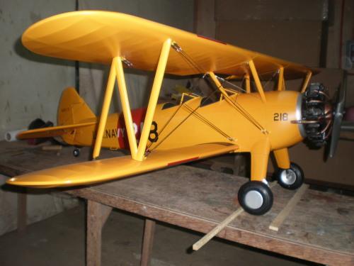

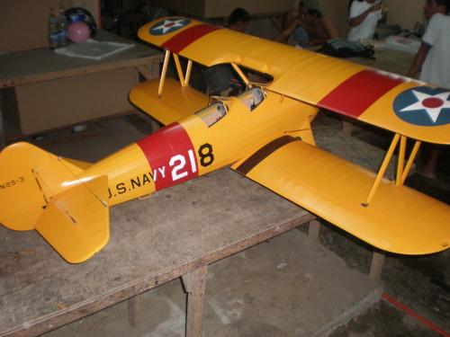

              En annen liten kuriositet er at siden dette er individuelt håndarbeid, fikk jeg tilsendt bilder av mitt fly under byggeprosessen. Jeg kan love at det er med på å øke opplevelsen og ikke minst forventningene.
              Legger ved noen flere detaljbilder, samt noen bilder jeg fikk tilsendt som viser flyet på byggebordet.

                        Nydelig!
                        Først... Gratulerer Jan Petter med nytt fly!
                        Dernest; - Det er noen utsøkt nydelige skaladetaljer som kommer til syne...
                        Mvh Einar - byggetid ved selvbygg av samme objekt ville nok ikke
                        vært gjort "over natta"... og da skulle prisen som er gitt for
                        vidunderet være absolutt forsvarbar!

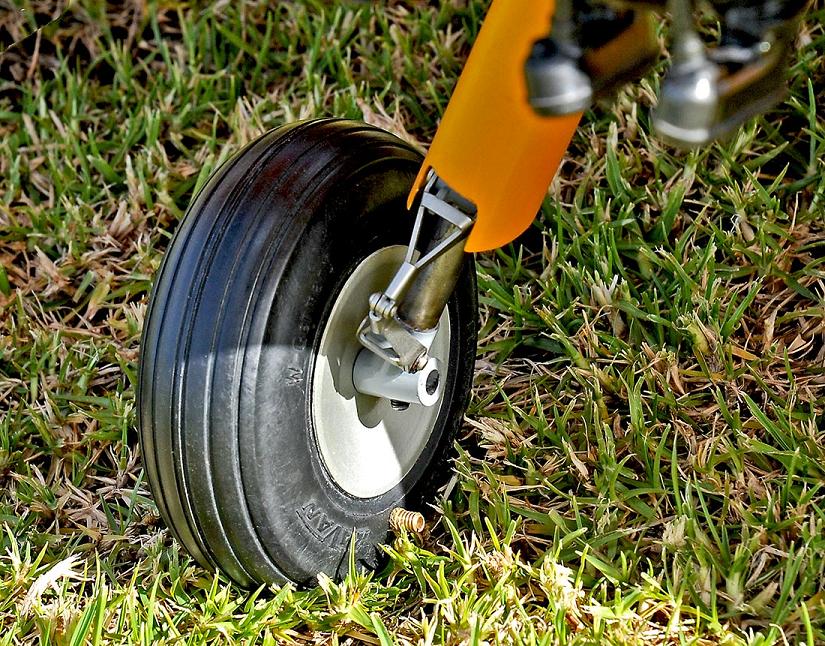

                          Takk for det Einar,
                          Ja, håndtverk og kvalitet er det ingenting å si på. De fjærende understellsleggene kommer f.eks fra Tyskland. Hadde neppe klart å gjøre det bedre selv.
                          Som en ivrig skalabygger føles det likevel litt som juks å bestille sånt ferdig bygd, men skal forsøke å ikke la det bli en vane.

                            Originally posted by Jan_Petter View Post
                            Dokumentasjonen som medfølger er dessverre litt mangelfull, så det spørs om det har noe for seg å stille den. Det er dessuten artigere å stille noe man har bygget selv. Men, hvem vet...

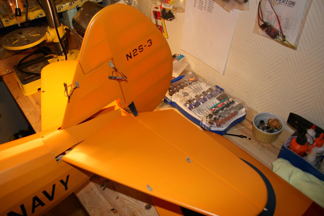

                            På airliners.net fant jeg denne An Error Occurred: Not Found
                            Ojda, den var lang, håper den funker. Der står N2S-3 som er registreringsnummeret på ditt fly, men er ikke samme flyet. Det er ganske vanlig at de endrer utseendet, men regnummeret er det samme.
                            Lykke til.

                              trykal:
                              You got a point. Men det er en aldri så liten "hjerneskade" (også kalt balsastøv på hjernen) som gjør at jeg helst skulle bygget den selv. Men, jeg har fortsatt kontroll på tvangstankene mine... (trur eg).
                              lupus49:
                              N2S-3 er nok ikke registreringsnummeret, men typenummeret.
                              "The US Navy had several versions including:
                              • NS-1 Up to 61 delivered.
                              • N2S Known colloquially as the "Yellow Peril" from its overall-yellow paint scheme.
                              • N2S-1 R-670-14 engine. 250 delivered to the US Navy.
                              • N2S-2 R-680-8 engine. 125 delivered to the US Navy.
                              • N2S-3 R-670-4 engine. 1,875 delivered to the US Navy.
                              • N2S-4 99 US Army aircraft were diverted to the US Navy, plus 577 new aircraft were delivered to the US Navy.
                              • N2S-5 R-680-17 engine. 1,450 delivered to the US Navy.
                              Har ennå ikke kommet over originalbilder som passer med min modell, og det er vel heller ikke sikkert at modellens merking er etter en spesifikk original (eller "prototyp" på skalaspråket)...

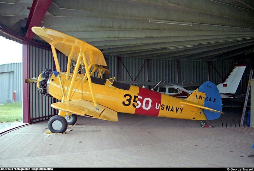

                              Det finnes imidlertid dokumentasjon til en norskregistrert Stearman, og hadde jeg bygget den selv ville jeg selvfølgelig ha brukt det fargeskjemaet. Se vedlagte bilde.
