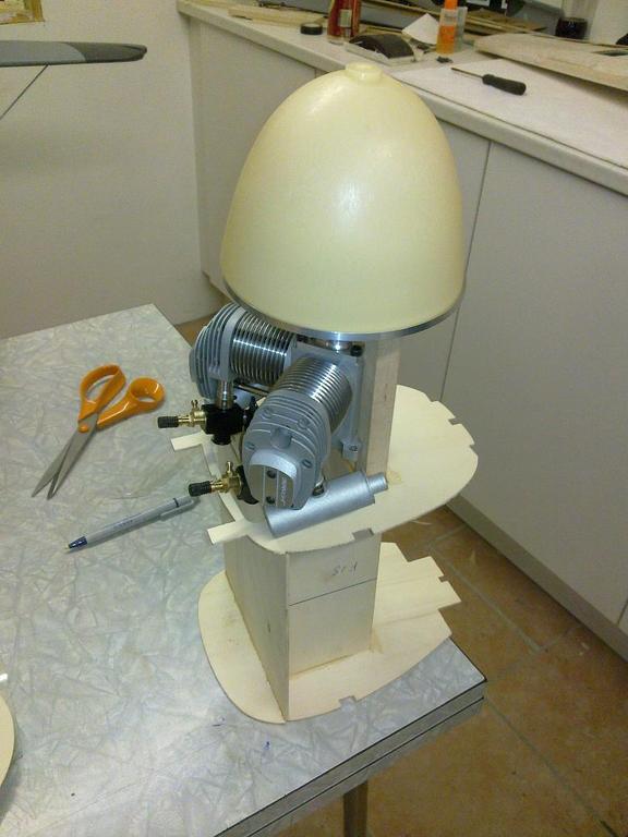

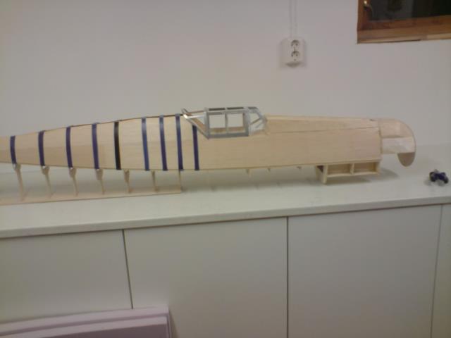

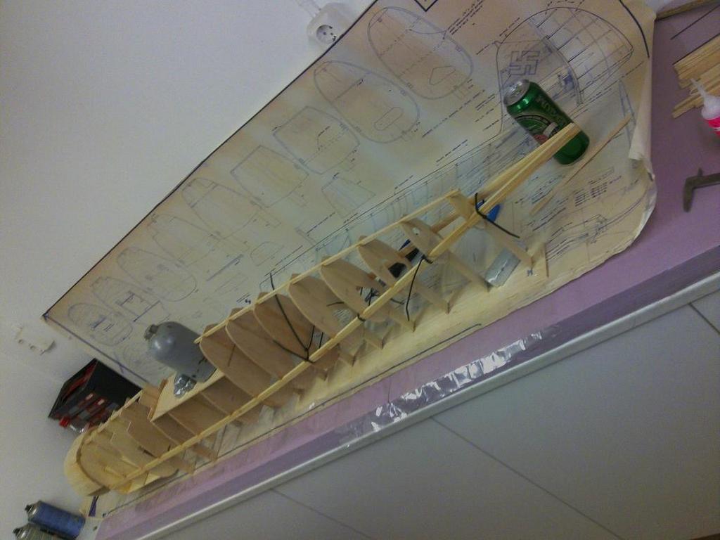

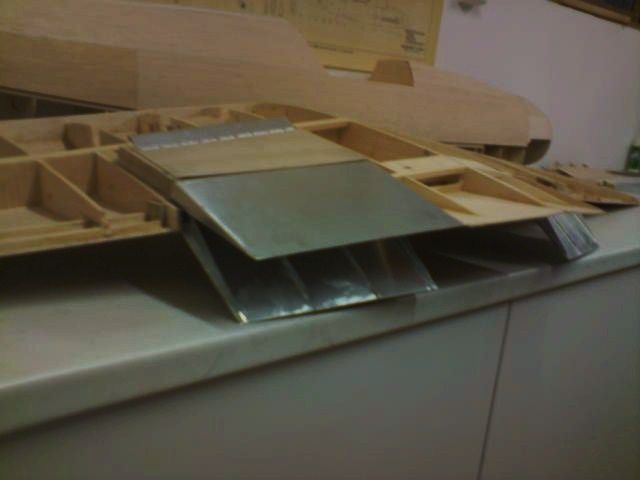

    Kjøpte ett Platt byggesett på Ebay i våres. Har alltid siklet på dette settet, og endelig var tiden inne!
    Bygger sammen med en kamerat, men vi tar det litt rolig nå i sommer. Flyet vil få slots og radiatorflapser som virker. I tillegg skal "leppa" foran på radiatorene bevege seg opp og ned.
    Motor blir antageligvis en Laser240V pga den lave høyden. Understellet kommer fra Shindin.

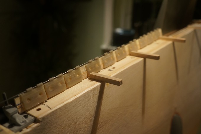

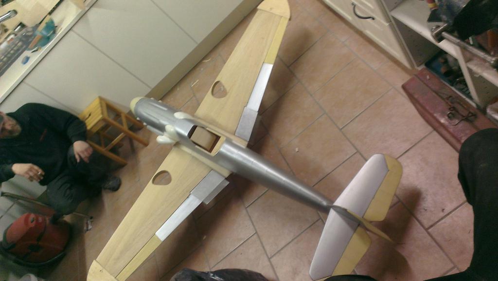

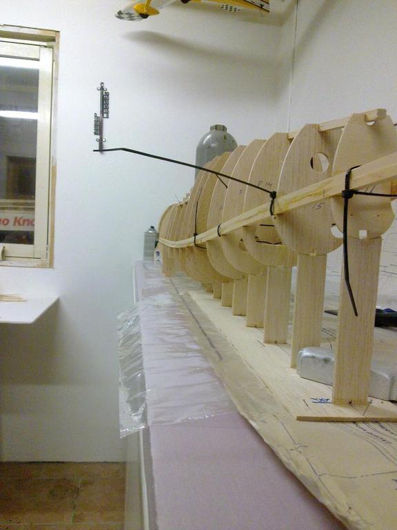

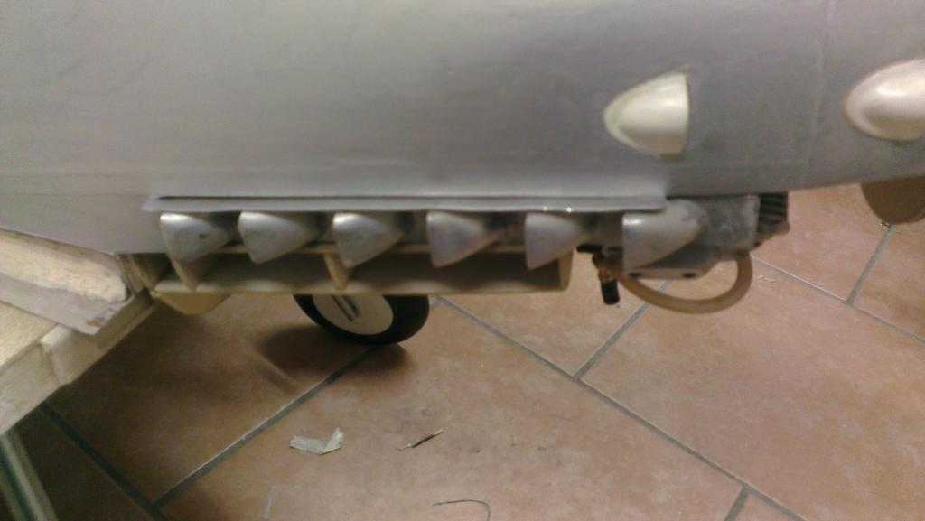

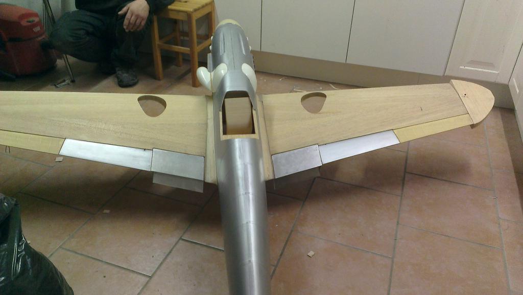

        Etter å ha blitt inspirert av Herr Kwik. Har vi satt i gang med dette prosjektet igjen
ID:	595376Click image for larger version
ID:	595377Click image for larger version

          Denne Gustaven er jo et smykke. Har hatt gleden av å se den på nært hold, og JHK bygger utrolig fint.
          Håper dere kan komme med bilder litt oftere, da? Synes det er trivelig å se hvordan andre "gjør ting".

            Skal prøve på det Kenneth. Her er noen detaljbilder. Har forresten bestillt skala halehjul fra kameraten i Tyskland

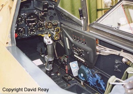

            Slenger ved noen bilder av fullsize i tillegg og litt annet.
            Regner med at du liker bildet av Herr Schnell ved sideroret

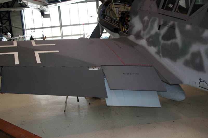

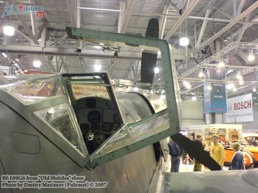

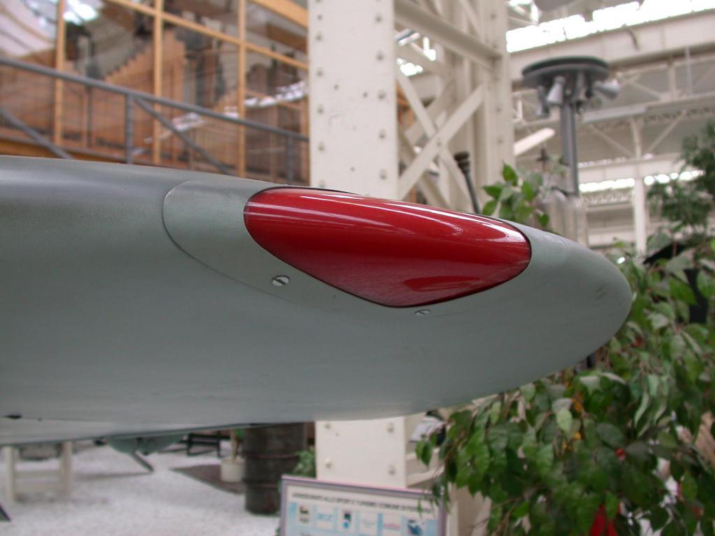

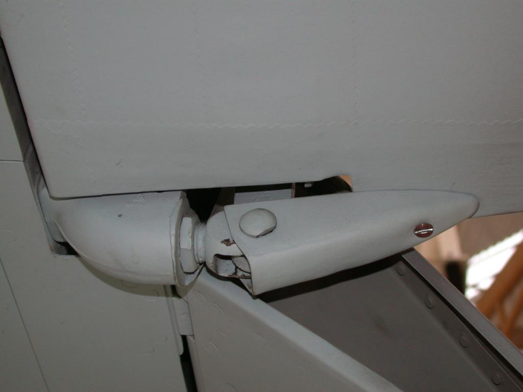

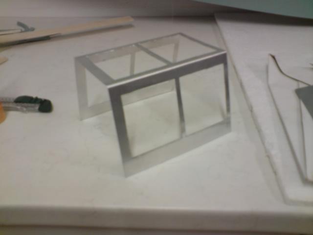

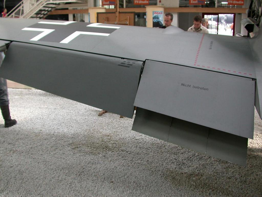

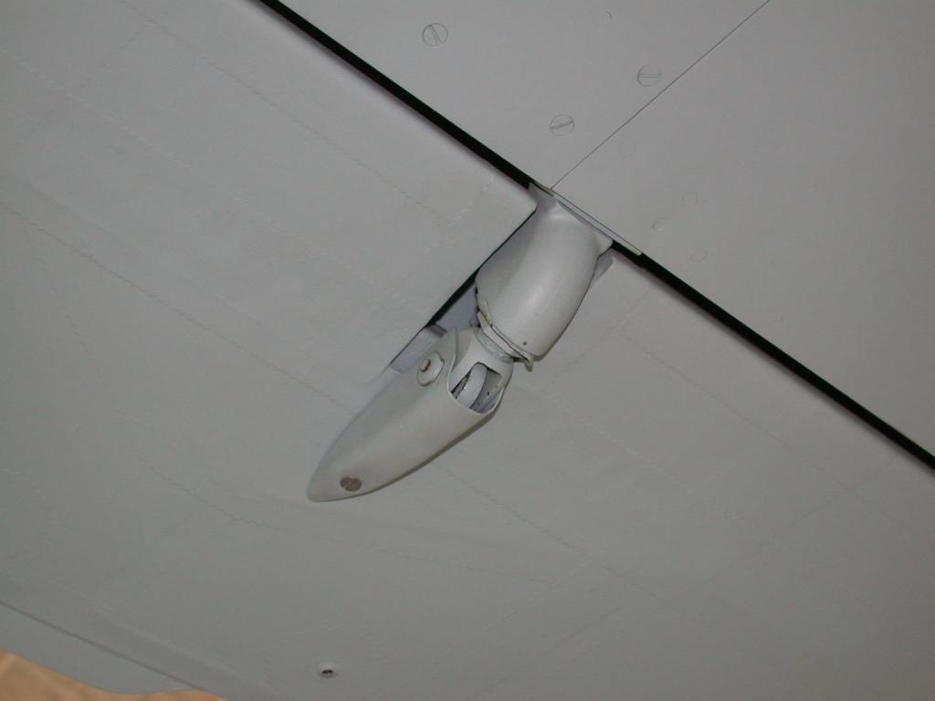

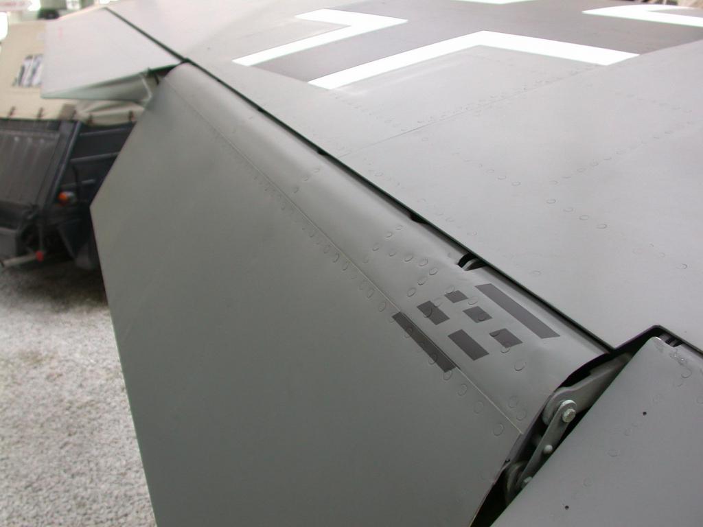

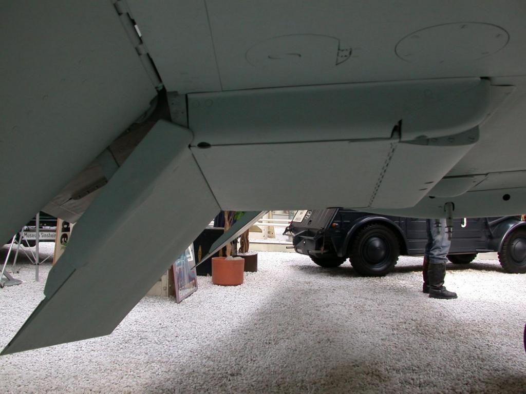

              Den "leppa" som stikker ut fra Trailing Edge. Den som flps-hengslene er limt på. Hvor mye stikker den ut fra Trailing Edge på deres fly?

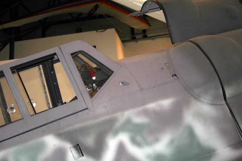

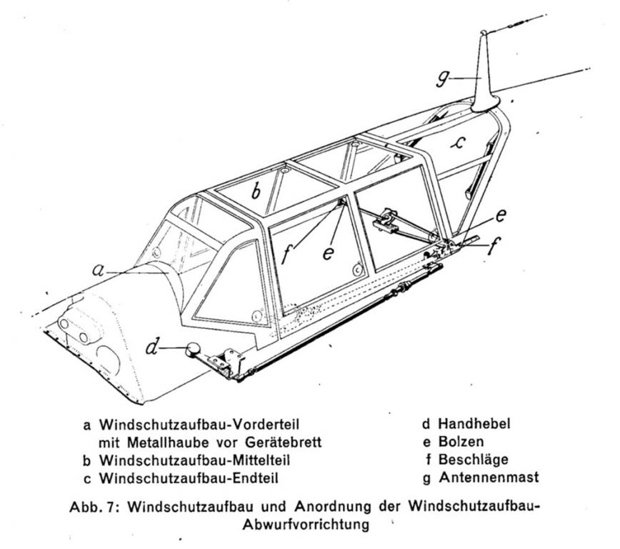

              Og: Har dere tenkt å ha piano-hengsel på canopy? Jeg hadde tenkt å ha en pinne foran, og en bak.
              Tror nemlig ikke det var piano-hengsel på den store; Har aldri sett noen tegn til det på den ordentlige 109'ern.
              Dont expect, inspect.
              Fun Police everywhere!
                Tror neppe det var pianohengsle på canopyen, da den skulle av i en fart hvis piloten måtte hoppe ut.
                Er ikke sikker på hva slags "leppe" du tenker på Kenneth ??

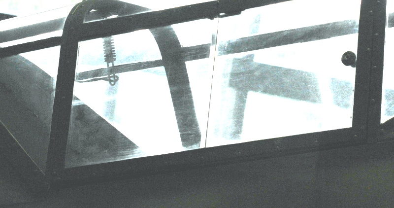

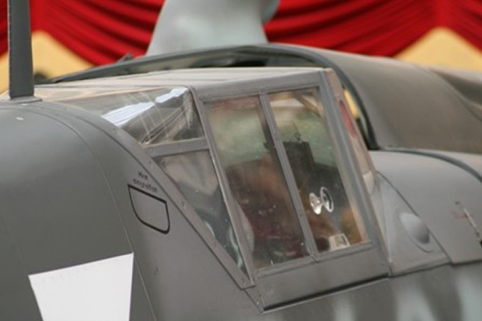

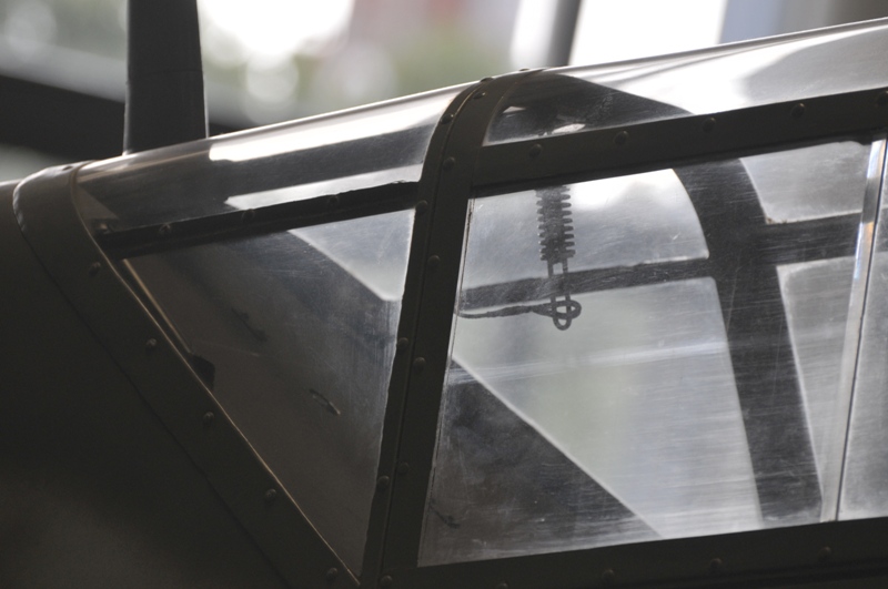

                  Selvfølgelig havnet vinduet på Teknisk museum i bakgrunnen, og lurte lysmåleren i kameraet.
                  Kan selvf maile dere noen bilder om dere er interresert.(har 90x, 1,4-2mb hver, de beste av v.s.)
                  Tatt m Nikon D300 og telelinse av ME109 i Munchen.
                  Spes detaljer som er av interresse, så kan jeg poste det.
                  Nå er jeg ikke så interresert i 109, så dette er ikke nødvendigvis rett modell.
                  Ser at dette er en emil, men regner med at mye er likt...

                  • kwik
                    • Oct 2010
                    • 1212

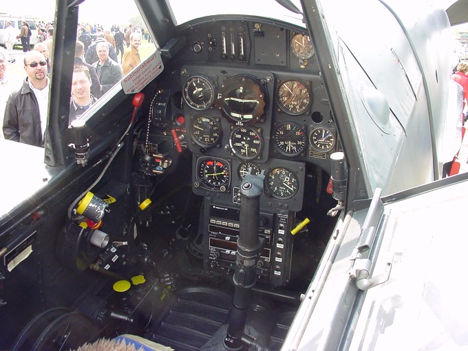

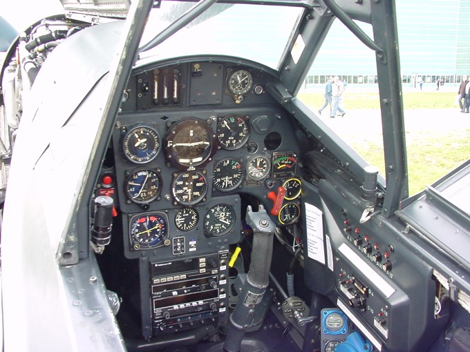

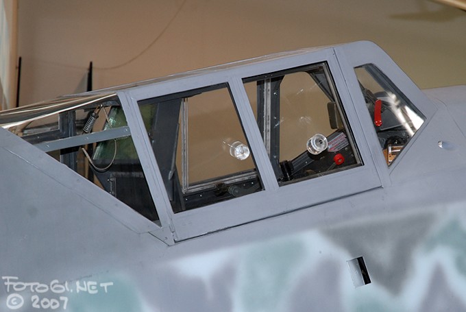

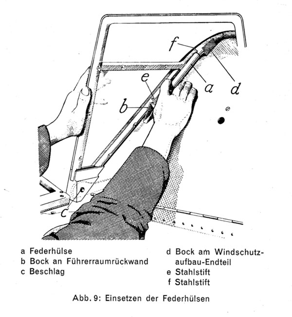

                    Det vi er interessert i, er et bilde her dersom det avslører om the er en pianohengsel langs nedrekanten av canopyen?
                    I stedet for en "pinne" foran og bak. (Slik det var på airfix modellene før i tia.)
                    Bildet ovanfor er for utydelig.
                    Har massevis av bilder, Her er et par tykker..... men..... tja;

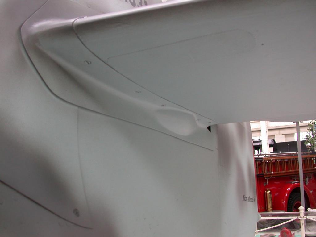

                    • kwik
                      • Oct 2010
                      • 1212
                      Den "leppa" som stikker ut fra Trailing Edge. Den som flaps-hengslene er limt på.
                      Denne;
                        Vi har ikke noen leppe der Kenneth. Hengslene sitter rett i bakkanten av vingen.
                        På canopyen sitter det en pinne foran og bak. Når piloten skulle hoppe ut, ble bakre del av canopy "skutt" av og resten følger da med . Jfr. JHK

                          Skjønner. Smart design i begge tilfeller.

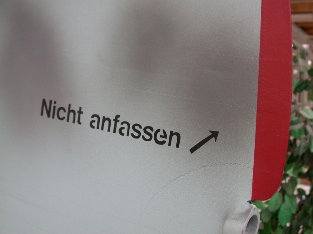

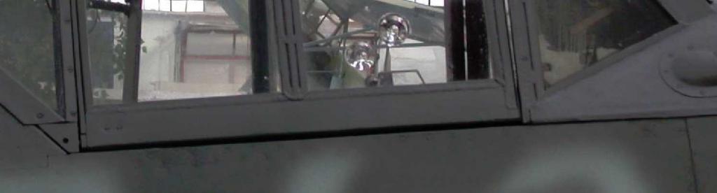

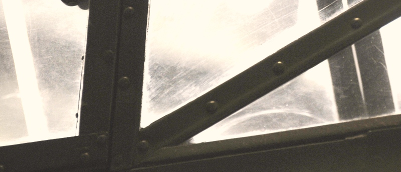

                          • FinnW
                            • Jul 2011
                            • 33

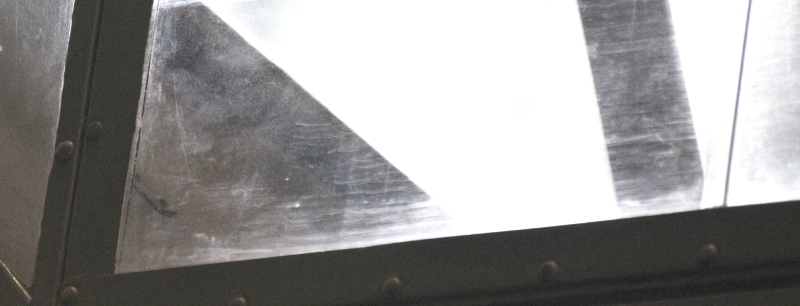

                            De to bildene er utklipp fra originalene, tilsvarende de jeg legger ved her.(originalene er store..)
                            En forskjell mellom E og G er tydeligvis høyden/dimmensjonen på ramma rundt og under vinduet.
                            På E er det en smekrere konstruksjon av ramma.
                            Det ser ut som det er gjennomgående for alle vinduene.
                            På den utstilte i Munchen er det sågar skyvevindu som kan åpnes i cockpit på begge sidene.
                            Ut fra den ene bildet av G hvor vinduet er åpent, ser det ut som om det er solskinn i sprekken under vinduet.
                            Dvs jeg også tror canopy kun sitter i en pinne foran og en bak.
                            Ramma rundt ligger bare pent nedpå resten.

                              Her mener jeg å kunne se pinnene foran og bak;
