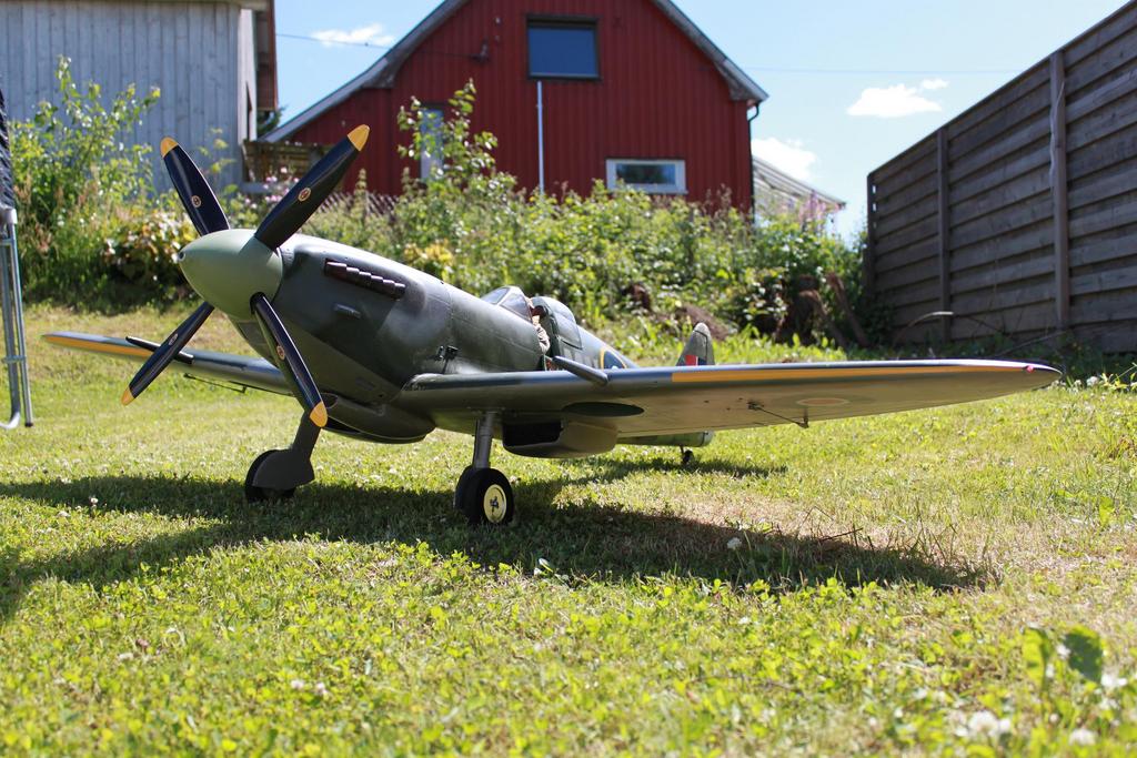

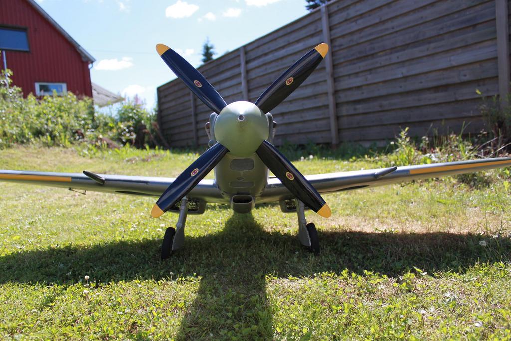

            Et par bilder av min Biela:
            Stig-Arne Isaksen

                hehe kan jo ikke legge ut sånne bilder, det er bare slemt for folk som har lyst på skala (=dyre ting), må nok ha den når tiden kommer.
                APC ser ikke skala ut men bekymringen var den høye pitchen...
