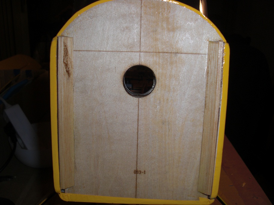

    Jeg driver å setter sammen en TWM Piper J3 Cub 1/4.
    Har bare et kjapt spm (mulig det er dumt, men jeg gidder rett og slett ikke gjøre feil under montering)
    Skal propellakslingen på motoren være i samme høyde som "X" på motorvegg? Se bilde.

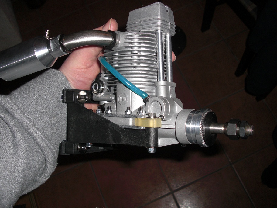

    Motoren som skal inn er en ASP 180 4t.
    Grei størrelse på ASP motoren syns je, blir vel litt i det største laget for "cuben"
    Det følger med vibrasjonsdempende motorfeste. Syns dette virker litt "shabby". Noen som har prøvd dette før?

    Yess. Senter på motorakslingen skal treffe i senteret på krysset, om fabrikanten har gjort riktigså skal det passe med cowlingen også

        Motor er nå montert og alt ser lovende ut. Skal prøve meg på montering av vinduer i helga, er litt skeptisk til dette. Utrolig dårlig passform, her må det noe "miksing" til.
        Motoren er montert rett på motorvegg, er det lurt og vinkle den litt mot høyre med feks noen skiver bak motorbukk el.lign?
