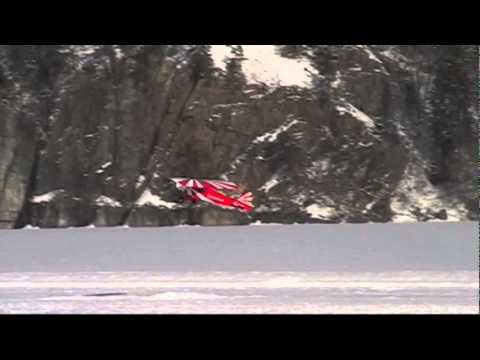

                Ja, du er kjent for å fly skala

                  Det der er en ClippedWing da... Hvorfor kutta de vingene av cuben? Jo, for å fly acro hehe
                  Det der er scalaflyving. Ingen tvil hehe

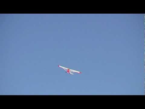

                        Cuben fløy bra den men det ble ikke den helt stor oppturen i dag.
                        Det er liksom ikke noe særlig å fly storcub når det blåser kastevind og i tillegg fra siden under landing og takeoff hehe
                        Men jeg er likevel fornøyd etter en dag med myyyyyyyye venting og to nervepirrende turer hehe
                        Video kommer nok i løpet av kvelden om jeg kjenner kameramannen rett

                              Landinga der var vel ikke HELT i henhold til standard men sånn er det med Cub og vind hehe
                              Ned SKULLE jeg
