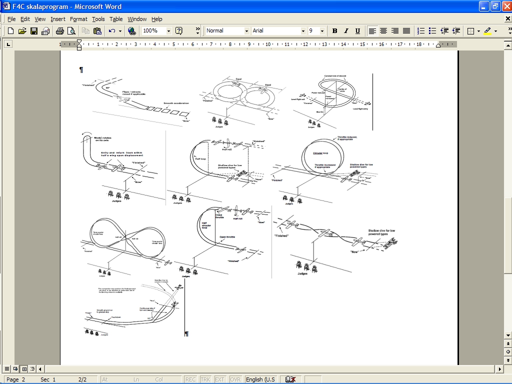

    Tenkte å trene på et program hvis jeg noen gang skulle få lyst til å delta i en skalakonkuranse. Er dette et ok program f.eks Tiger Moth, Sopwith Camel, Pup og lignende WW1 fly ? Noen øvelser som bør erstattes, bytte rekkeføge ?(OBS får vist ikke latet opp .DOC fila med bilder av programmet da den er på 205 kB) Fikk tatt et print screen der øvelsene er avbildet etter rekkefølge.

    Har prøvd å kjøre gjennom på simulator. Ser visst ut til at jeg må bytte ut Cuban Eight.

    Programmet ser helt greit ut, men bytt ut cuban eight med f.eks halv cuban eight. Det er mye lettere å fly ordentlig, du "blottstiller" deg for dommerne kortere tid ( ergo færre feil! ), og k-faktoren er den samme. En annen ting du bør gjøre er å sy sammen øvelsene slik at en øvelse som går fra lavt til høyt etterfølges av en øvelse som starter høyt, og omvendt. Det er selvsagt ikke mulig å få til hele tiden, men du vil få mere flyt i øvelsene. Husk at vi som er dommere også bedømmer totalinntrykket av flyginga, og ikke bare øvelsene. Det lønner seg mao ikke å "fly modellfly" mellom øvelsene. Hele flighten skal være så realistisk som mulig.
    Lykke til! Håper vi ses når sesongen starter opp igjen.
    ops, hodt nesten på å glemme en ting. Vær litt forsiktig med hvordan du gjør rollen. Hvis du bruker den, så kan du bli nødt til å dokumentere at flytypen virkelig kunne rolle slik.

      Fant ikke øvelsen halv cuban eight i i reglene i PDF fila "

        Den er nøyaktig hva den høres som. Du trekker først opp i en halv til trekvart loop og tar en halv roll på vei ned i 45 gr. vinkel før du flater ut og flyr ut. Kort sagt halvparten av en cuban eight. Husk å plassere senter av rollen midt foran dommerne.
        Regelverket som du henviser til fornyes hvert år, men du er ikke begrenset til bare å fly de øvelsene som står der. Du kan velge de øvelsene du vil, men vær oppmerksom på at enkelte øvelser er forbeholdt såkalte non-aerobatic fly, samt at du i enkelte tilfeller kan bli nødt til å beskrive øvelsen på forhånd for dommerne hvis det er noe helt spesielt, eller du ønsker å utføre en øvelse på en uvanlig måte.
