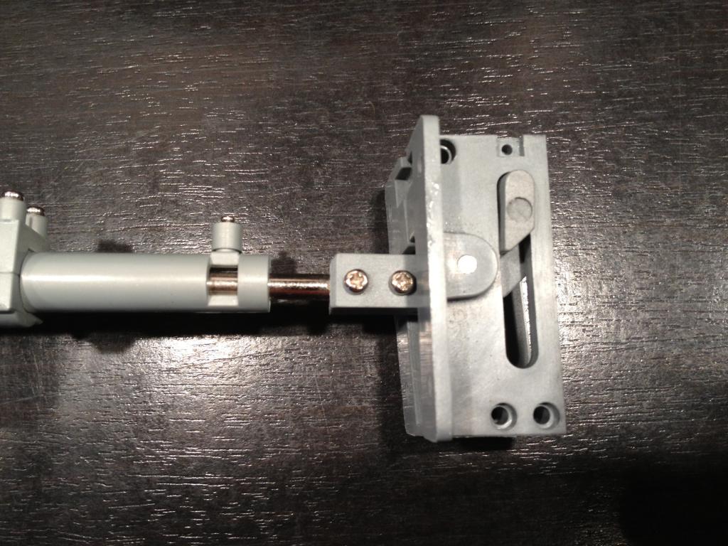

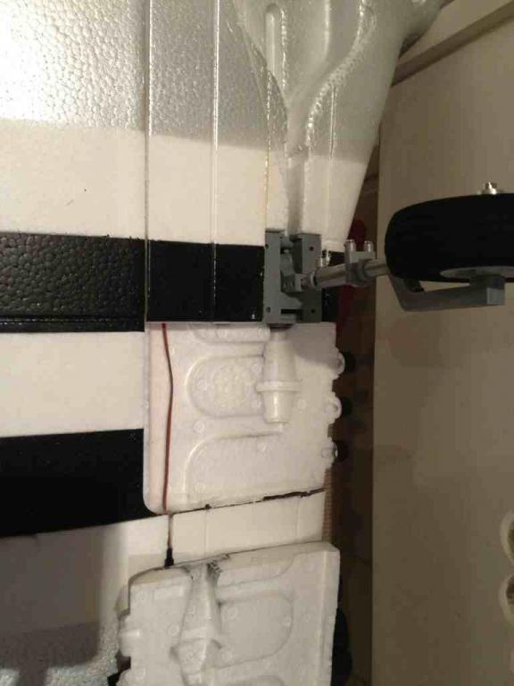

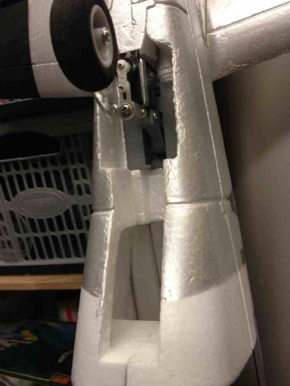

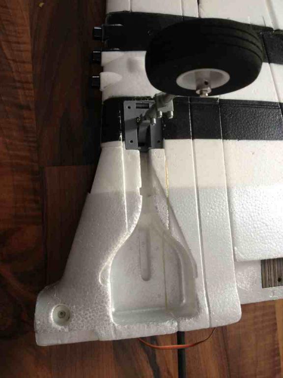

    Jeg fikk byttet til meg en Mustang tror det er en gammel FMS modell.
    Den har faste hjul som er låst.
    Finnes det enkle løsninger hvor jeg bare kan bytte ut hele delen og sette inn retract med servo innebygd?

      Synes det er så vanskelig å se om det blir riktig størrelse etc
        hvor stor er brakett som du skrur fast i flyet, og hvor tykk er hjulleggene der de er skrudd inn i retractene?
          P-51 Mustang retract

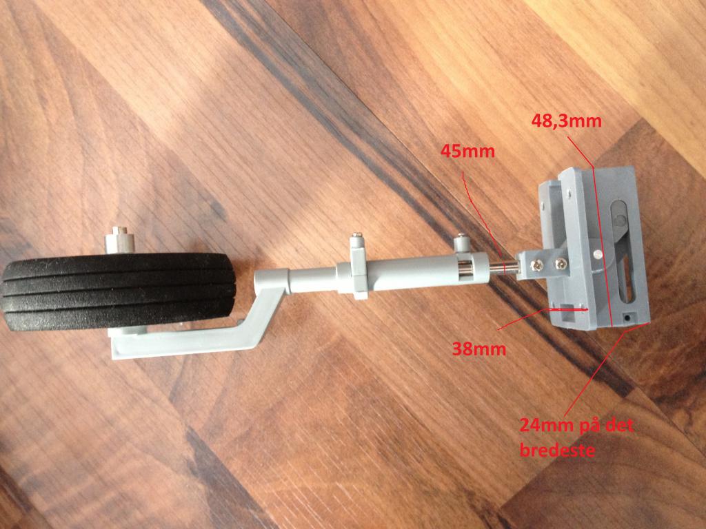

          Selve stangen er 45mm med en rett kan der den er skrudd fast liksom.
          "Huset" er 24mm bred 48,3mm lang
          Den øverste plata der skruene sitter er 38x48,3mm
          Skjønte du noe av det
            var ikke så lett og finne noen med akuratt de målene. men du kan jo se selv her hvilke du tror fil passe best Landing Gears / Retracts - Manual-Airplanes : Page 1
            Tykkelsen på stangen til hjulene må også passe. vil tro det er 3mm eller 4mm på flyet ditt, men du må måle den.
              Her er et bilde med målene kanskje det forklarer bedre.
              Sliter med å finne noe som passer.

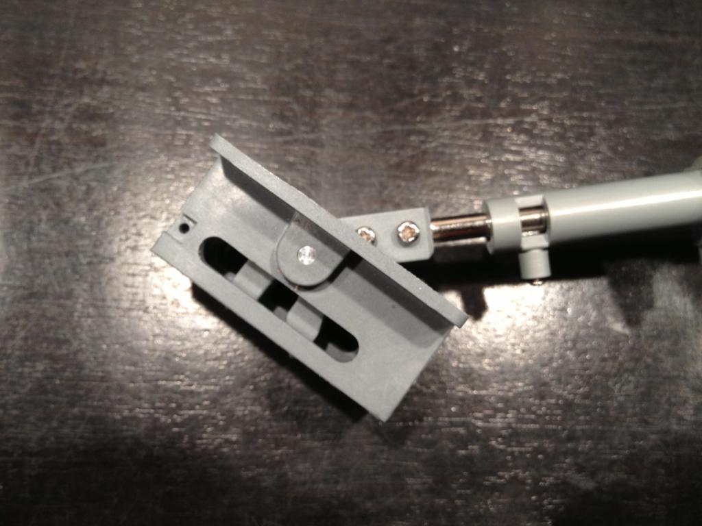

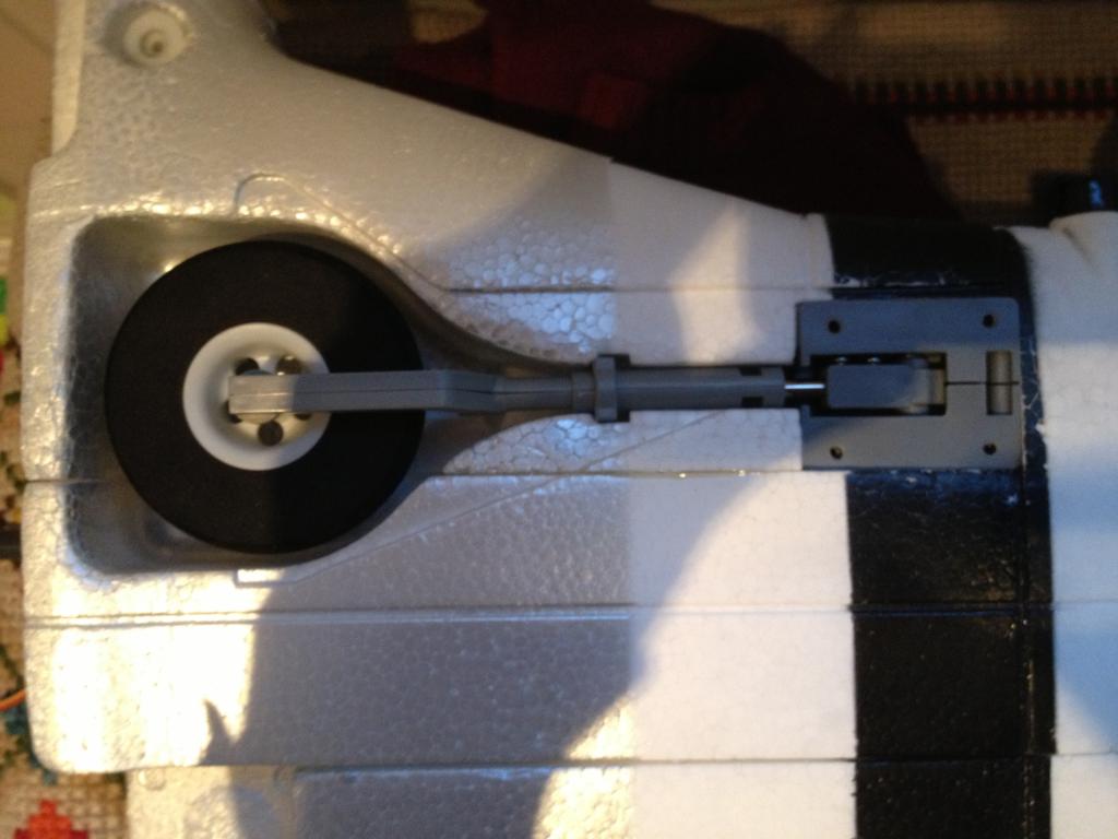

              På de som sitter på flyet fra før er det en splint som sitter slik at hjulene ikke skal gå ned slik di skal gjøre liksom.
              Tar jeg bort spliten funker de opp og ned men bare hvis jeg flytter de selv, ser også ut som hvis jeg hadde hatt en wire/Stang med en kule på som igjen satt på en servo så kunne den flyttet hjulet opp og ned. hvis du skjønner.
              • #9
                men hjulleggen kan da ikke være 45mm tykk altså den metaldelen som går ned i retracten.
                Ser ut som det er ett mekanisk retreact beregnet på servodrift som er gjort om så det ikke kan bevege seg. mulig det er enklere å få tak i servo og bruke det, enn å finne ett som passer.
                Men er bredden på 38mm og tykkelsen på stanga til hjulet som er de to viktigste målene for å finne noe som kan passe
                • #10

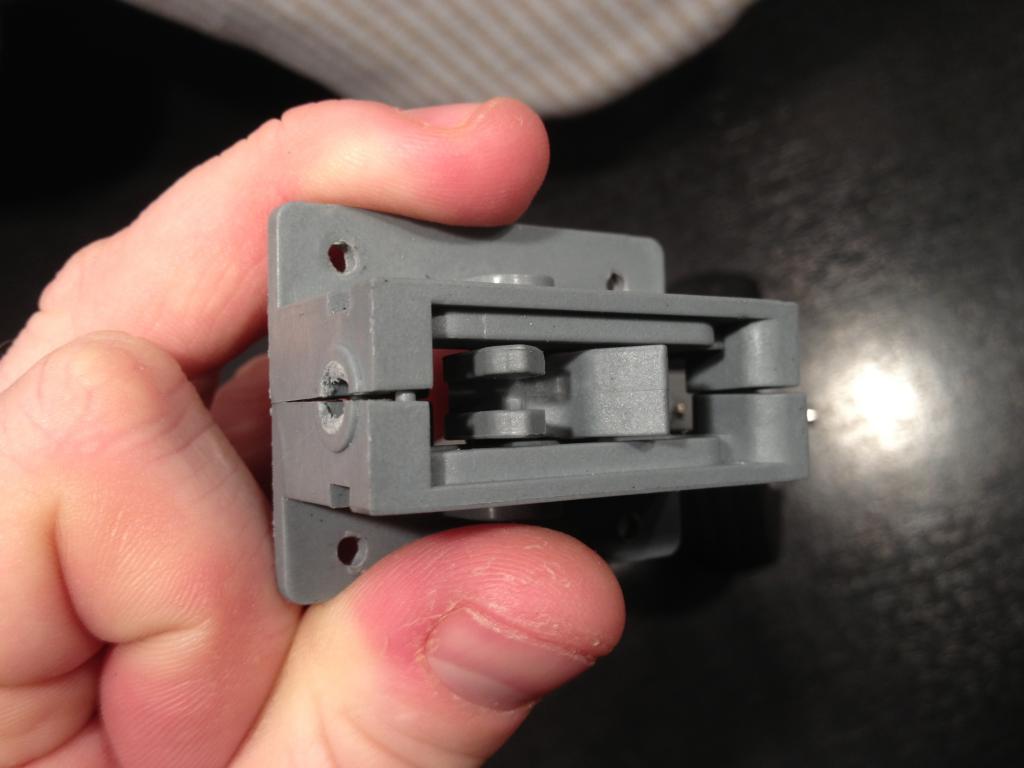

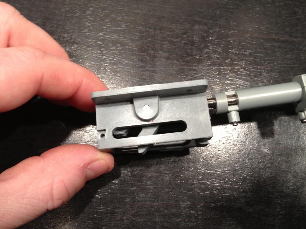

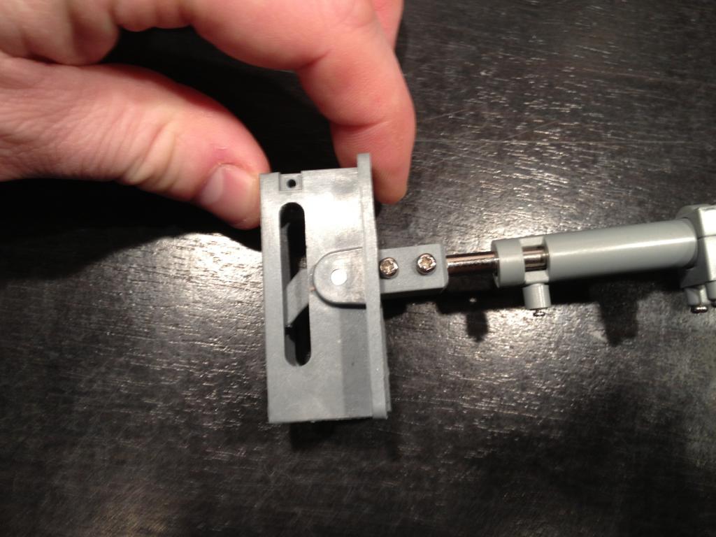

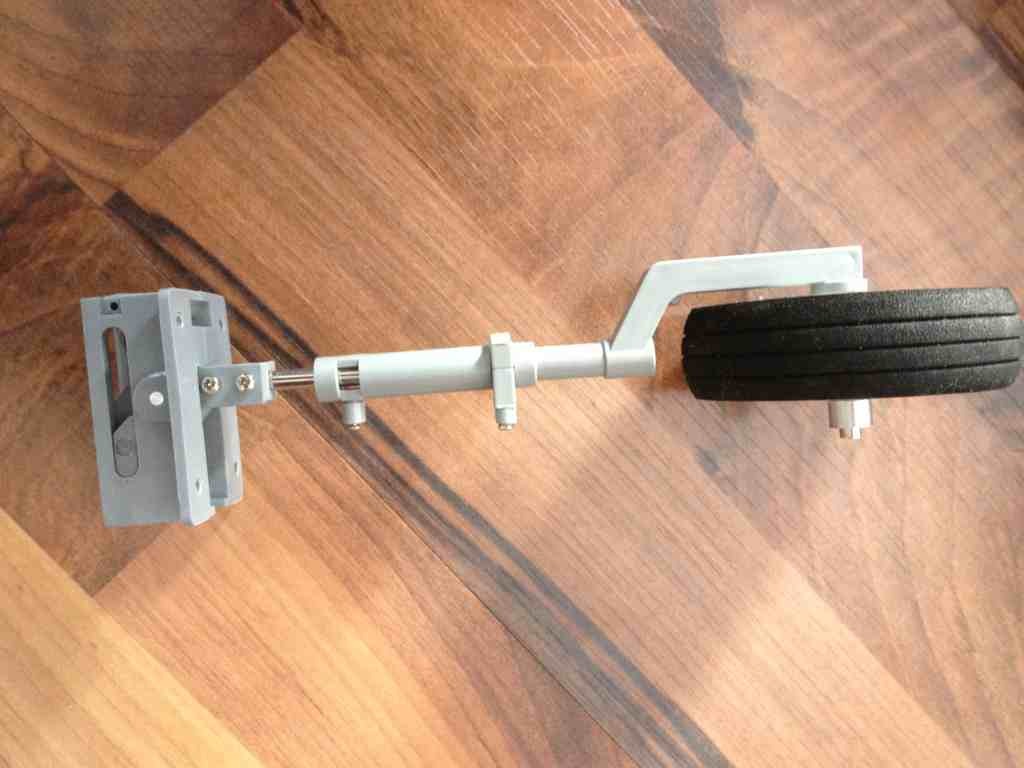

                  Flere bilder, her viser jeg hvordan retract hjulene blir når jeg tar bort splinten, det er til og med et hull i enden som kan være til en wire/stang eller noe for å drive de opp og ned. Noen som har vært borti det??

                    Jeg har jo helt klart skrevet feil på bilde.... mm og cm er ikke lett
                    tykkelsen på stanga er 4,5mm og bredden på plata er 38mm hehe

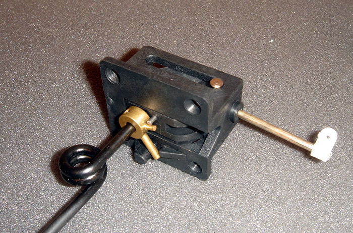

                    • #12
                      hehe 4.5mm er bedre ja. Det mangler litt på det retracten, skal være en stang som glir i de sporene og den stanga skal ha ett feste til servo. litt vanskelig å forklare men du ser det på bildet her

                        Sjekk ut servoless retracts på hobbyking. De har garantert noe som kan brukes.
                        Ellers har jeg ett sett ubrukte mekaniske som jeg tror passer. Til de trenger du en retractservo i midten på vingen.
                        Kan sende deg disse vederlagsfritt hvis du vil ha de

                          dette er vel den på hobbyking som passer best tror jeg 0.46 Servoless Retractable Landing Gear w/Metal Trunnion - Noseleg

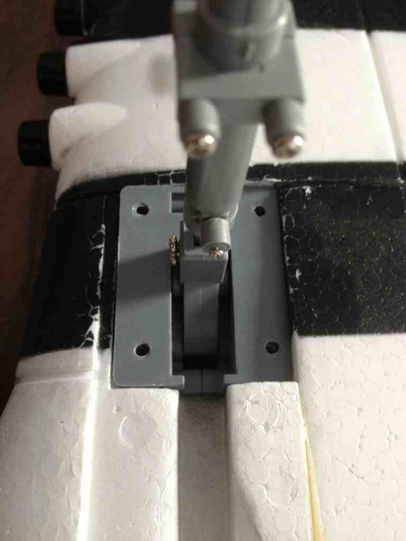

                            Ja har du bilde av de? Hvordan funker det? Det er et hull utover i vingen, tok av dekselet. Se bilde. Ser ut som det er beregnet å ha noe der...??

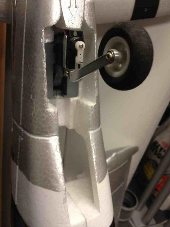

                            Samme gjelde bak, bare her er det servo med sving.
