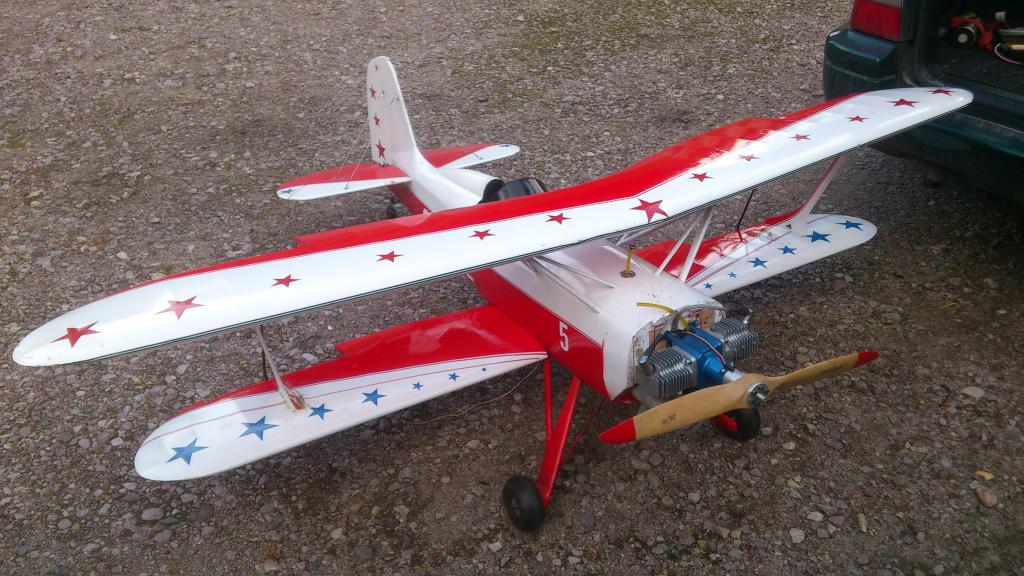

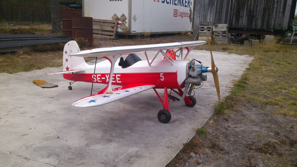

    Har byttet til meg en stolp starduster. Er ett gammelt fly. vet ikke om det er bygd fra kit eller scratch. Topp vingen er rundt 2.3 Meter. Motoren som sitter i er en nesten ny sv 80cc twin. Vet dette flyet har vært mange plasser i landet og hatt mange eiere. Men hadde vært morro og vist opprinnelsen til det
    Det er trekt med nylon og lakket ser det ut til. er solid og ganske tungt. Han jeg fikk tak i det av har såvidt fløyet det og det flyr vist ganske bra, men ingen 3d kjærre nartuligvis hehe

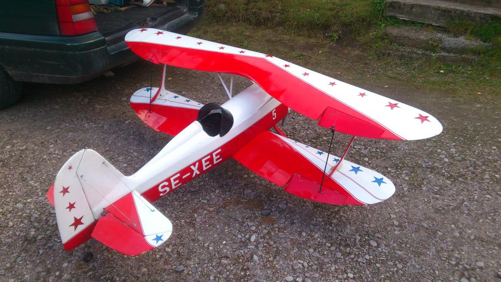

    med den registreringa, så burde man vel nesten tatt en titt østover.
    Men ser ut til å være et fint fly da
      merkingen se-xee hører til en starduster too som er en 2-seter. så der har nok byggeren bommet litt. med farge valg også

      Men hadde vært morro om det gikk å spore opp hvor modellen kommer fra for den er veldig fint bygget, Lakkert så det ser ut som nagler på vingene og greier. skal legge ut noen bedre bilder når jeg begynner å sette inn servoer osv

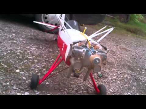

        Da er motoren prøve startet. Var litt lei å få igang da den har stått veldig lenge. Virker som en sprek sak, sitter en 24x10 på den nå. den er kanskje litt liten. har en 26x10 liggende. men mulig den blir litt stor. må få kjørt den litt først så får jeg se hvordan den går. bare å sette inn ballanseror servoer og høyderor servo nå og ut å fly. satser på maiden til helga En liten videosnutt av første start.
          det rista godt i alle fall
          Planlegger du canister?
            Tror det blir vanskelig/mye arbeid å få til canister på denne. skal fly den slik den er først ihvertfall å se hvordan den flyr. Hvis jeg er fornøyd med den så kanskje jeg går for å bygge den om. for den bråker veldig med de pottene som sitter der.
              Kanskje modellen har en fortid i Sverige? Det er bare en Starduster i Sverige, så kanskje det er grunnen til reg,nr.
              Sjekk logoen til Flyklubben i Småland. Vil vel si at den er noe belastende, historisk sett; NSFK står for Nord-østre Småland FK, men har også en fortid som logo til: Nationalsozialistisches Flieger-Korps.
              Nå ser vel ikke svenskene på det slik som Norge, men...

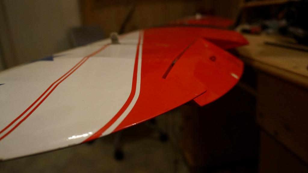

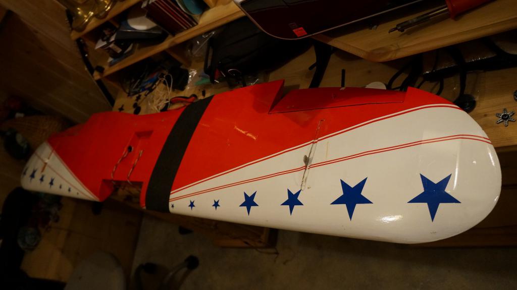

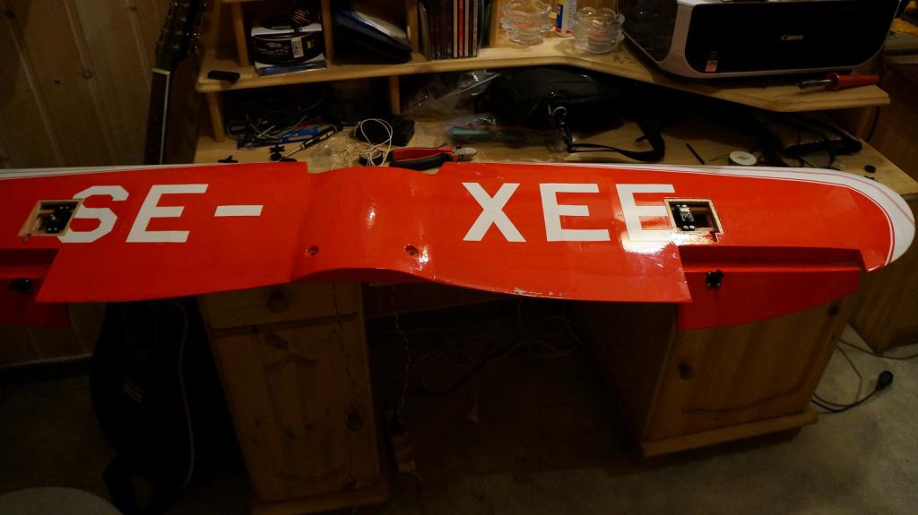

                  har satt in servoer i undervingen, så skal det gå stagg opp til ballanserorene på over vingen. Mangler lokkene som skal sitte over servoene men det er en smal sak å lage av noe tynn finer. Legger ut noen bilder med forklarende tekst.
                  undersiden undervinge
                  oversiden undervinge

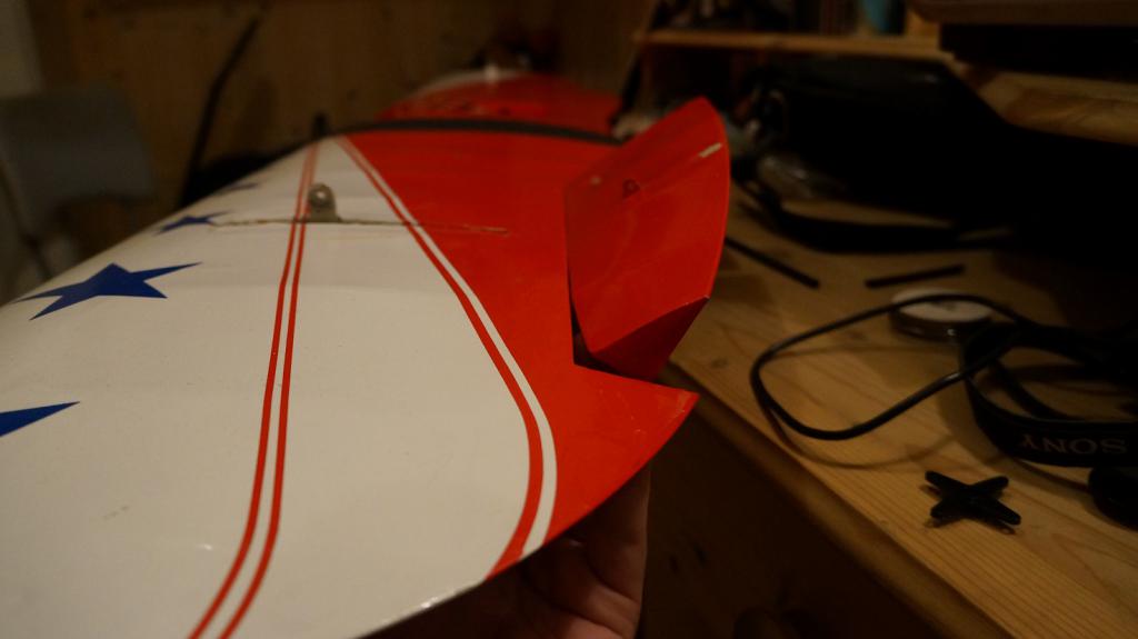

                  Rorene er hengslet i overkant så det blir ikke så mye utslag nedover
                  Mere utslag oppover

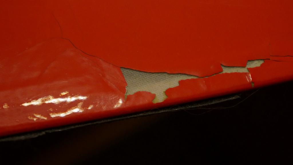

                  Der det har skallet av litt lakk ser det som det er nylonduk som det er trekt med også bare lakket oppå det. finishen er i utgangspunktet så bra att jeg kommer til å flikke på det som er.

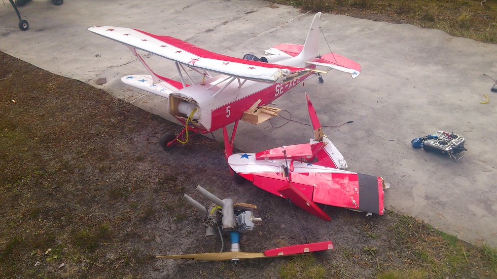

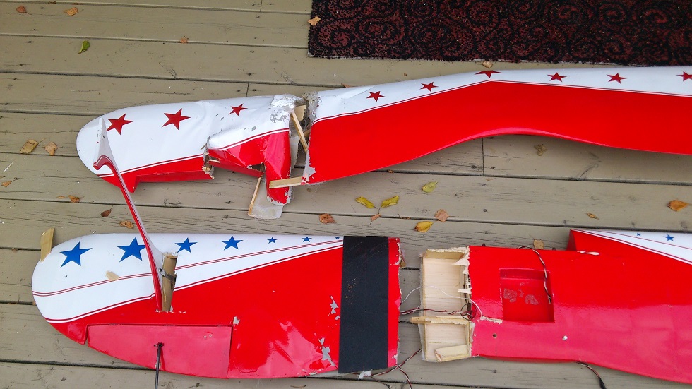

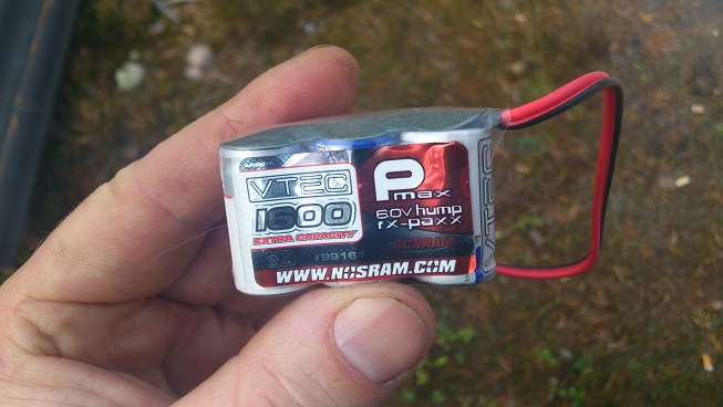

                    Tok maiden på flyet i dag og det fløy veldig bra. litt lite utslag på ballanserorene men ikke så det var noe problem. Fly noen runder og landet. Justerte på litt mere på ballanserorene på senderen og tok en liten tur til. Lot motoren få bli kald igjen og tanket opp for en ny tur. Tok av og i første sving så mister jeg all kontakt med flyet og det ender i skogen. Går bort til flyet og da er det bare såvidt det summer litt i servoene. RX-pakka er tom for strøm. Dette var ett helt nytt 6v nihm batteri av typen nosram vtec 1600mah. LAdet det før jeg dro på stripa og det er ingen brytere som har stått på eller noe. Flyet traff ett tre og begge vingene ble kappet rett av. Har snakket med en i klubben som er flink til å bygge, han kommer og ser på det seinere i dag om han vil ta på seg jobben å bygge opp igjen vingene. Kroppen er nesten uskadd.
                    Noen bilder og en video snutt.
                    batteriet som feilet

                    smalt godt innpå furumoen
                    Ser ikke så gæli ut som det gjorde først, er bare motivasjonen til å reparere som forsvant.

                      Alltid trist når en modell går ned. Siden rx batteriet på en måte er hjertet i flyet så må man kunne stole 100% på dette og jeg har også opplevd at batterier har gått tomt før det skulle i henhold til størrelse og forventet forbruk.
                      Det er vel her telemetri med varsling av lav rx spenning har sin absolutte fordel, fordi den varsler hvis spenningen går under ett definert nivå. Du sitter vel igjen med 2 muligheter her, at batteriet ikke var bra, eller at du har en servo eller to som hummer og går hele tiden og drar mye mer strøm en du forventer eller en kombinasjon av dette.
                      Noen har opplevd at av/på bryteren feiler og derfor mister man kontakten. Dette er ett tredje alternativ.

                        Etter litt tenking så går det mot batteriet. driver å lader det opp igjen nå for å se hvor mye som går inn også skal jeg lade det ut igjen med laderen for å sjekke kapasiteten. Servoen i flyet er 4 analoge 7kilos servoer og en digital på sideroret. alle gikke lett uten binding så kan ikke skjønne att de skulle kunne trekke så mye strøm. De 2 første turene var så korte att jeg brukte ikke en hel tank med bensin. og rakk jo såvidt å ta av på 3. tur.
                        Fant ikke noe feil med bryter eller ledninger under inspeksjon. men målte batteriet med en batteritester og det var helt tomt.
                          har nå cyclet batteriet og fikk 336mah inn på det og 262mah ut igjen. og det skal være på 1600mah. skal prøve å lade det op og ut noen ganger men virker som batteriet ikke er helt friskt.
                          Kjedelig når jeg kjøpte det for være sikker på å ha ting som fungerer i flyet

                            Høres ikke ut som ett helt friskt batteri det der nei. NiMh er vel ikke de batteriene som er mest å stole på og særlig ikke når temperaturen kryper under 10 grader.

                              Har aldri hatt noen problemer med nihm før. flydd i -20 og har funket helt fint. er værre med lipo i kulda. Og nicd er jo ikke lov å selge lenger så det får man jo ikke tak i.
