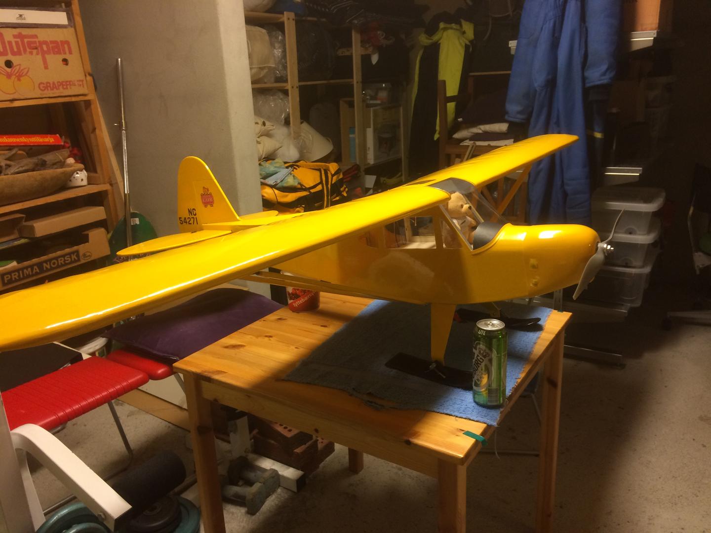

    Hei. Har tanker om en Cub. Hangar9 Piper Cub 40, eller Phoenix Piper Cub 40. Skal bruke elektro og ser at Phoenix sin er best tilrettelagt for dette. Noen med erfaring?

    Hei. Eg har ein Phoenix cub 40 med elektro. Den flyr veldig fint og ser bra ut i luften, selv om min ble litt tung. Hangar 9 sin variant er nok litt penere med fleir skaladetaljer og bedre understell (etter det eg ser på bilder). Phoenix sin har berre enkelt pianotråd understell.

      Hei. Jeg er i gang med Phoenix. Elektro. Ser at cowlingen tetter godt rundt nesa, og at brannveggen er tett med unntak av hullet for ledninger. Gjorde du noe for å sikre kjøling av motor og regulator? Hull under i cowlingen eller i brannvegg?

        Ser at phoenix har kommet med ein ny .40 modell. Så er ikkje sikkert det er likt. Men på min så er det to hull i nedre halvdel av brannvegg som etter mitt syn er gode nok for kjøling. Men på mitt var det ikkje nokon hull for å slippe luft ut av kroppen så eg skjærte ut nokon hull i batteriluka. Den er rett bak brannvegg på undersida på min modell.

          Slik ble den. Venter med luftehull akter til etter skisesongen.
