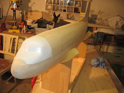

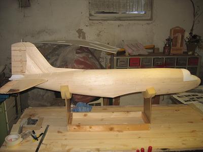

    Vinterens skalaprosjekt har av ymse årsaker tatt litt mer tid en beregnet, men nærmer seg endelig ferdigstillelse. I den forbindelse trenger jeg tips og råd i forbindelse med finishen. Kropp og vinge er på det nærmeste ferdigstilt, og jeg har bestemt meg for å "glasse" både vinge og kropp. Originalen er selvfølgelige "Dakota Norway", som er en aluminiums fugl. Og nettopp her ligger utfordringen. Har tenkt å trekke med film i crom, men usikker på om det er mulig å få dette pent på en glasset kropp. (Luftbobler...!!) Av hensyn til originalen er det fullt mulig å legge filmen på i mindre biter, men er usikker på om dette blir helt bra.
    Er det noen som har gode erfaringer med å lage aluminiums "look" på en "glasset" modell, er jeg evig takknemlig. Legger ved noen bider av byggeprosjektet og originalen.

    Det er vel bare en vei å gå når det gjelder alu-finish....http://www.flitemetal.com/
    ....men det var kanske slik film du mente?

      FliteMetal gir en pen aluminiumsfinish, men den tåler veldig lite. Får lett merker etter alskens berøringer.
      Jeg har en liten rull med FlitMetal hjemme, så hvis du trenger en prøve, send meg en melding.
      Lithoplate er fortsatt den eneste finishen som holder, men på såvidet små modeller blir det tungt.......

        Viss man legger FliteMetal oppå glassa vinger og kropp burde det vel holde litt bedre mot riper og merker eller...?
        Finnes det noen bra steder å få kjøpt Lithoplate...trykkerier?

          Med film tenkte jeg i utgangspunktet på Oracover/Monokote/Solar/etc, og mest for å spare vekt. Men var redd at dette materialet var umulig å få pent over en glasset overflate.
          Har kikket på FliteMetal på tråder på RCUniverse etc, og har fått inntrykket at også dette kan bli tungt, men vet ikke om det stemmer? Siden kropp og vinge glasses, trenger jeg ikke mer styrke, kun en god og varig finish.
          Med alt stash som nå er innmontert i vingen; skala understell/luftsystem/flaps/nav-lys/2 fueltanker/etc, er jeg redd at totalvekten blir høy, og at flyegenskapene blir veldig lite skala. (Pylon speed)
          Må teste FliteMetal. Sender PM.
