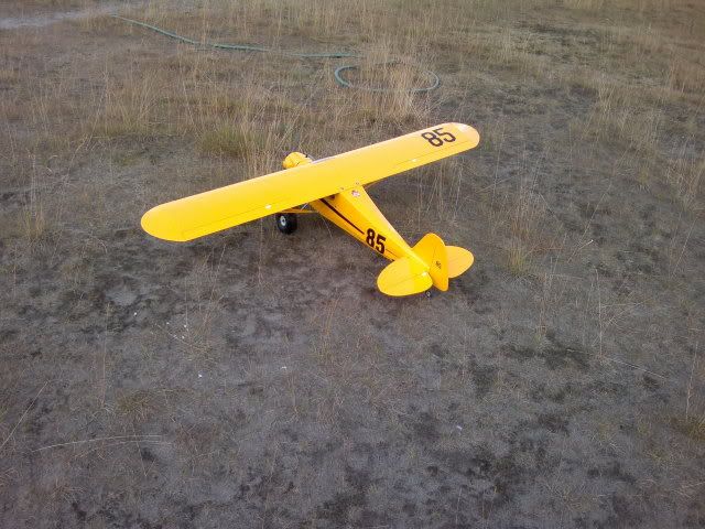

            JOMFRUTUR!
            Idag var den på vingene, og er (nesten) hel fremdeles. "Skulle jo bare taxe litt"(klassiker?), og bli kjent med motoren og hvordan flyet var på gresset. Det fungerte fint på fotball-løkka borti nabolaget her. gresset gir jo en bremseeffekt, som gjør det enklere enn asfalt.
            Vel, det begynte å regne og blåse idet jeg startet opp, og jeg kjørte litt rundt. løftet halen litt, fin og stødig. snudde imot vinden for å pakke sammen, egentlig. dro på enda en gang og ble møtt av ei vindkule som i grunn viste hvor mye løft det er i vingene. Jadda. da ble det visst jomfrutur, tenkte jeg, idet jeg ga på og slet for å IKKE gi høyderor. Stallet litt til høyre, men takket være at flyet er relativt stort, og noe øving på realflight, berget jeg det. det ble tre stressede runder på denne plassen som ikke egner seg til førstetur, iallefall.(omringet av skog, rekkehus, fotballmål, oppblåsbar fotballhall, og diverse skrot.) Jeg var i landingsmodus ganske kjapt. hadde to innflyginger alt for fort, med tomgang og overflyging, med nytt pådrag, litt stalling, og vindkast.. hehe. litt stuntflyging. Vel, jeg fikk det da ned til slutt. måtte flate ut, slukke motoren, og la det stå til. landet "hot", altså uten kontroll, rullet forbi alt, og stoppet i noe alurør på enden av banen.
            Føltes som jeg fløy for første gang igjen, men så har jeg hjørt at cub'en avslører en dårlig pilot. det er helt sikkert og visst. Neste runde blir med mindre utslag på høyderor, bush-hjul, og mer vekt foran. Gleder meg vanvittig!
            Skade: kun et knekt vingestag, helt akseptabelt, dagen tatt i betraktning.
            Takk og pris for den stabile og sterke 4takteren! it saved my day!

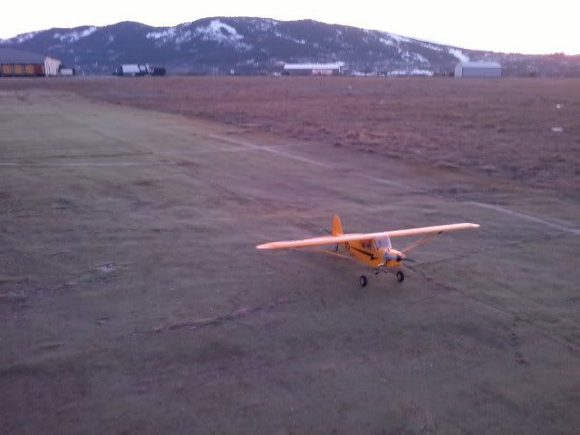

              Endelig fikk jeg prøvd hva "all the fuzz is about" med en ordentlig cub! Jomfuturen tidligere var rett og slett en eneste pilotfeil, he he.
              Jeg har ikke kost meg sånn med noen av mine andre fly, som jeg gjorde i kveld, med denne. Dro ned i vika i mo i rana, og nå som telen er gått ut av bakken, er det jo helt nydelig å fly cub der!
              Dette flyet er jo bare utrolig stabilt og forutsigbart. Det er bare kos å ta av med halv gass på 4takteren som viste seg å være litt rå allikevel, men dro seg rein litt lenger opp, he he. fin røyk og lyd, skikkelig skalafølelse på low pass, og touch and go. Idag fløy jeg ca 3/4 tank, med to landinger, ei tryning på grunn av gress, men siste landingen var fin. Det ble mest low pass og koseflyging, da.
              Bare å snurre i gang og ta av. elsker dette flyet!
              Jeg lurer på og jeg har for stor propell, når jeg ikke klarer å få ned hastigheten nok, selv med tomgang..?

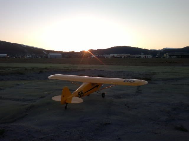

                    Fikk en fin flight idag igjen i solnedgangen. Det virker som cuben har for vane å stalle lett i sving, hvis en ikke bruker ror noe særlig.
                    Jeg skal justere mindre utslag på alt, for jeg merket at jeg sjelden rørte stikka mer enn et par millimeter fram og tilbake.
                    Jeg er usikker på hvorfor, men motoren liker ikke noe særlig over halv gass. Den er veldig rå ved start, og må ruses litt varm for å trottle bra. Skal prøve litt magrere tomgangsdyse, og sjekke overføringen.
                    En annen sak er at jeg ikke får ned landingshastigheten til noe trivelig nivå.. idag justerte jeg ned tomgangen i lufta iløpet av flere landingsforsøk, og det endte med at motoren døde ca 100 meter før stripa(ca. 6-8m høyde) da landet jeg jo fint, men rullet hele stripa likevel, pga høy fart. Burde jeg prøve en mindre propell, kanskje? Jeg har før merket at en vanlig trepropell var mye mindre "drag" i enn en plast(nylon?) av samme størrelse. Tenker å kjøpe trepropell uansett, for utseendet.

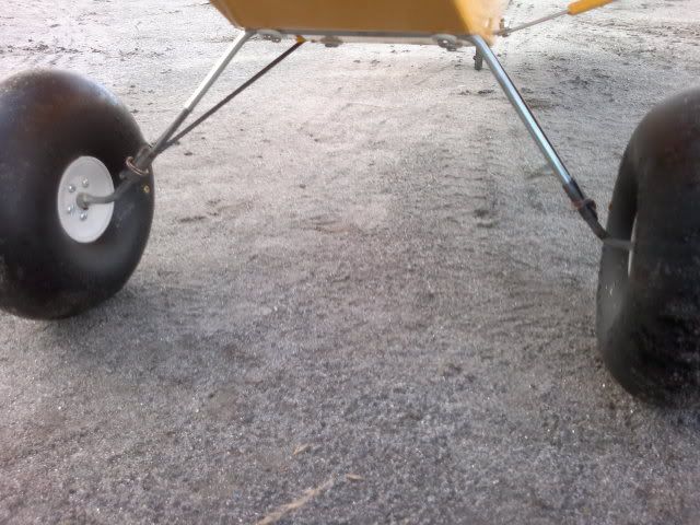

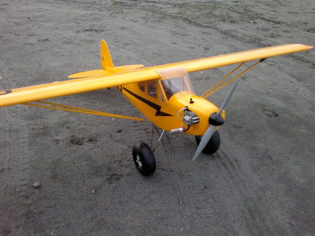

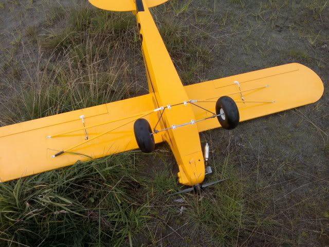

                                Bush-cub prosjektet har tatt et steg videre, med modifisert understell, og bush-hjul

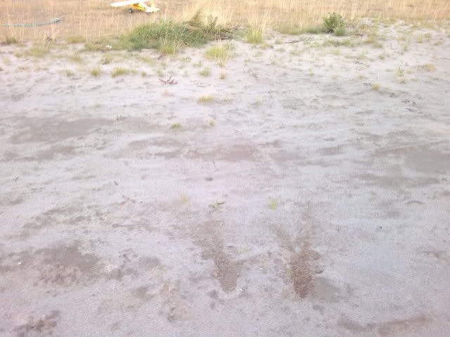

                                Første takeoff gikk direkte over i deadstick, muligens pga litt kald og mager motor, så den stoppet. Klarte å seile inn til ok landing, men ulendt terreng sørget for dette:
                                Neste prøve var takeoff fra grusvei, noe som var svært bekymringsløst med ballongdekk! Fløy nydelig, veldig skalalikt i ca 5 min, så slapp propellen taket. hehe.. Ny deadstick. Neste gang jeg merker at spinneren har rørt seg skal jeg HUSKE å sjekke propellmutteren!
                                Litt flaks skal man ha.. bommet til og med på all hunde dritten!
                                Det må nok forsterkes litt, med fjærer eller noe, merket fort at det ville bøye seg ved litt harde humper.
