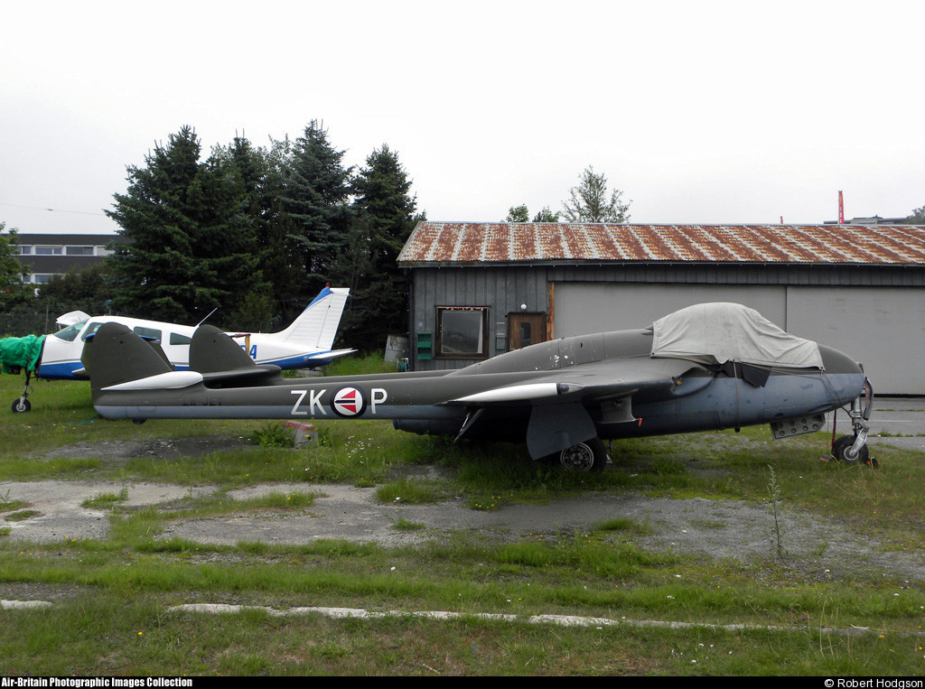

    Trenger litt hjelp for å finne det Norske fargeskjema som har grønn camo stil på Vampire. Skal male om HK sin Vampire slik at den får de Norske fargene som et lite kvelds prosjekt. Har noen noe tegninger på dette, kanskje med noe fargekoder osv?
    Fant dette bilde
    Jeg vil tippe at såkalt RAF grønn og grå vil funke bra.

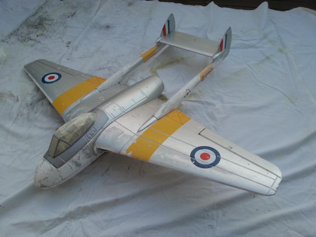

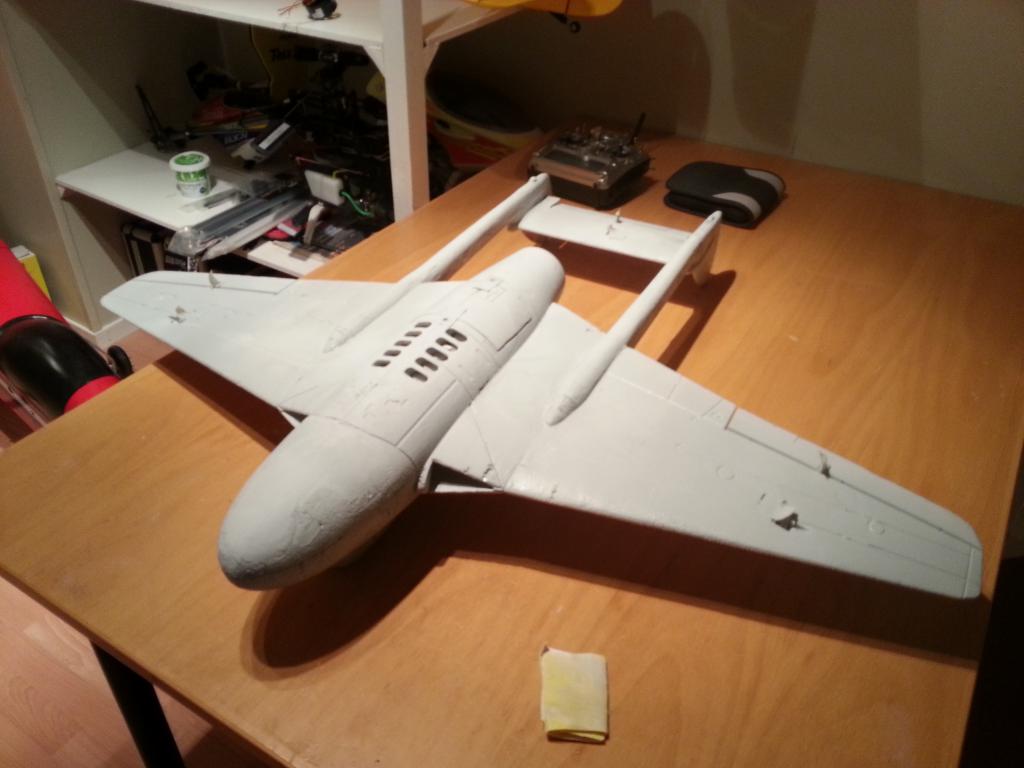

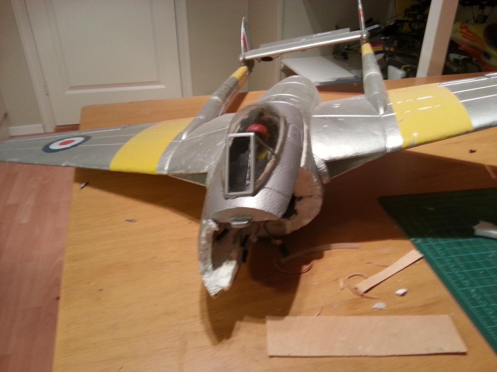

                          Da begynner Vampiren å våkne til live igjen etter noen runder med epoxy og sparkel tar den for igjen...
