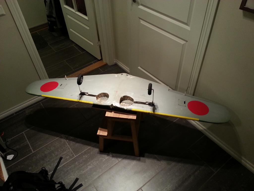

    Jeg har hatt den liggende i opplag et par år. Maskina er godt brukt, og var vel egentlig utfaset. Den trenger derfor omfattende refurbish for å bli flyklar. Kroppen har en del skader i glassfiber og spant, samt rudder som må bygges opp / overhales fullstendig. Blir nok en del glassfiber, sparkling og lakk-arbeid. Ny canopy fulgte med. Vingens tilstand er ikke så verst, men den skal også få en overhaling av overflate/ lakkering + nye retracts/struts og hjul, samt hjulluker.

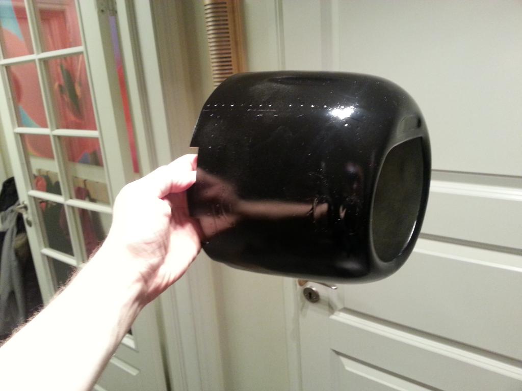

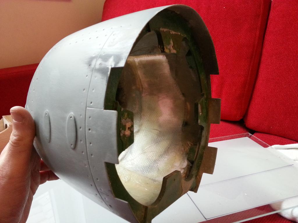

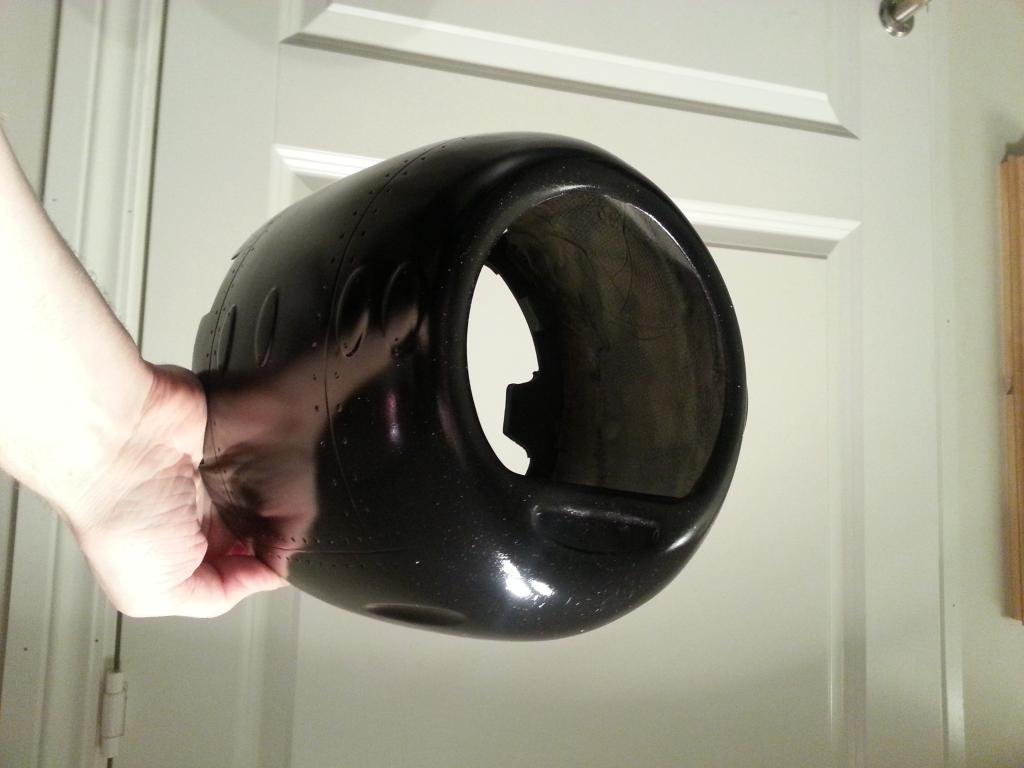

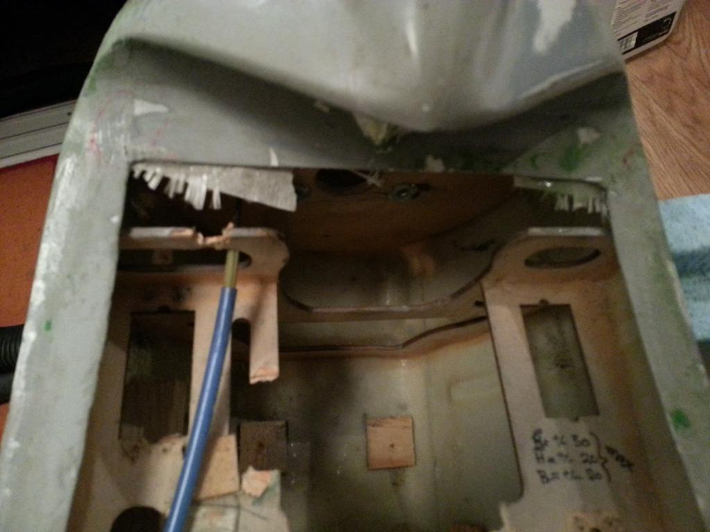

    Har allerede nesten gjort ferdig cowling. ( den har noen motorinstallasjoner opp igjennom tiden, så den manglet nesten 120 grader av høyre side. Dette er nå fikset. )

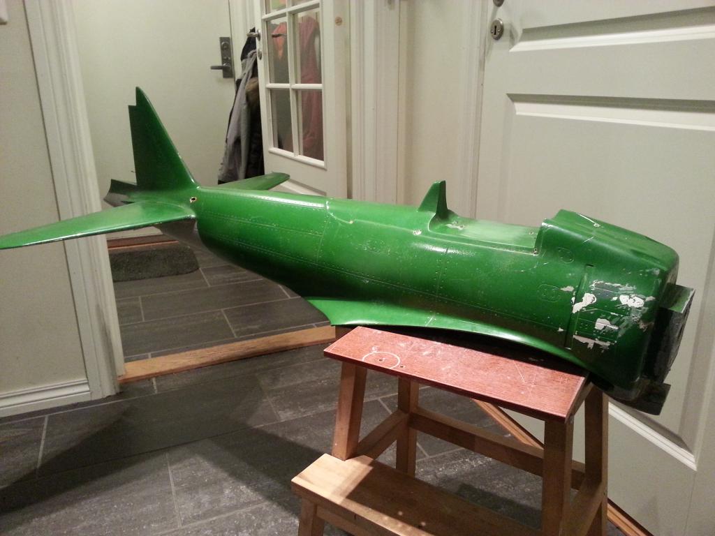

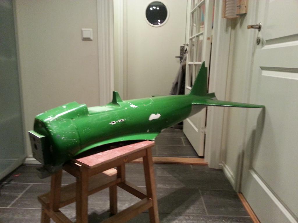

              Her er noen flere før-biler.
              Kroppen er nå strippet for dekaler. Sideror tatt av. Vingen blir tatt til slutt. Har ikke gjort noe på den ennå.

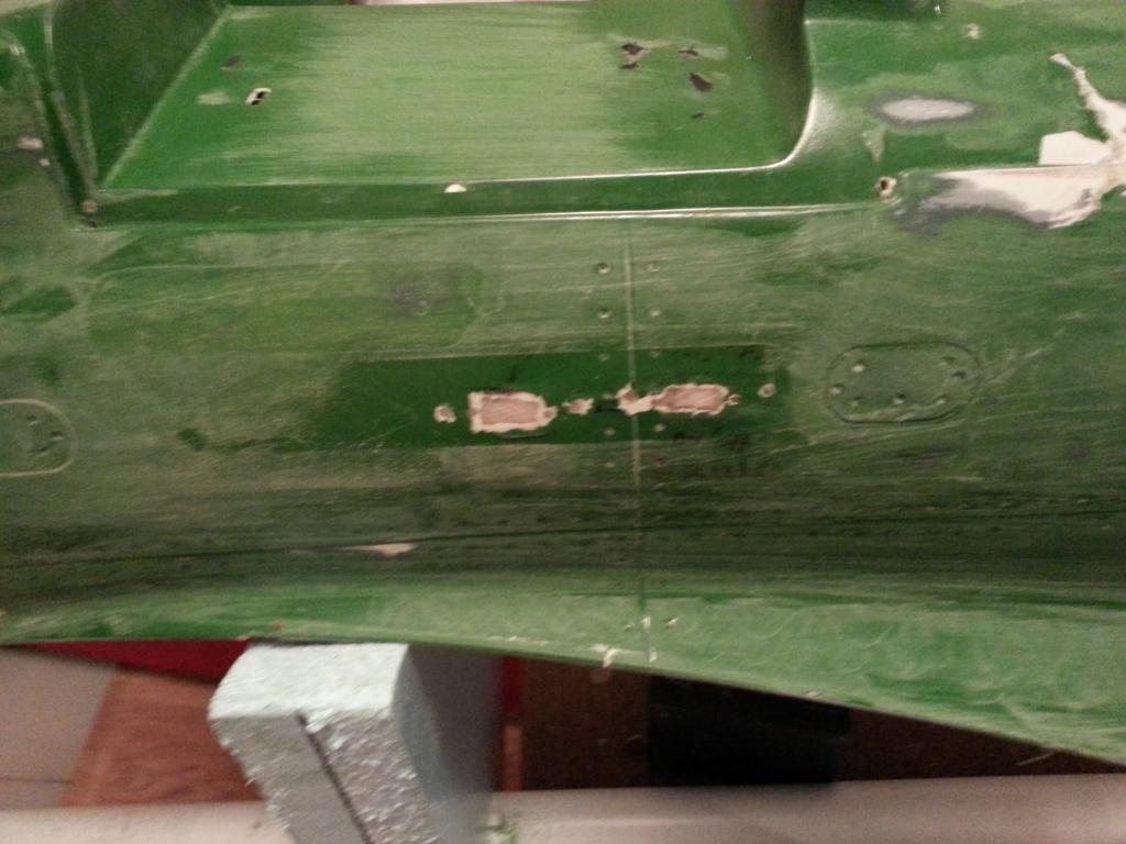

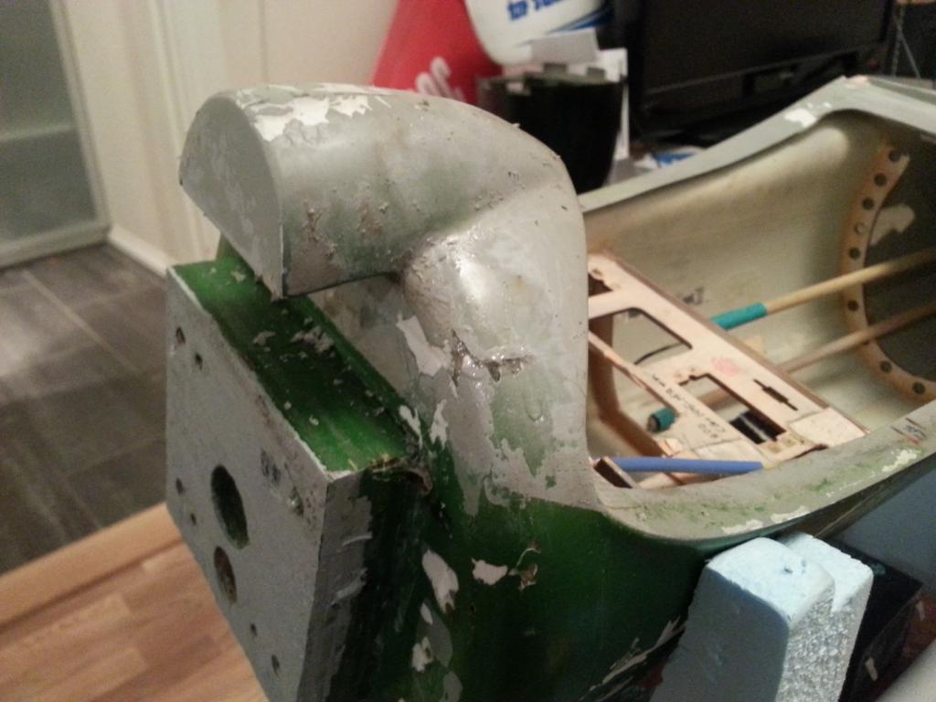

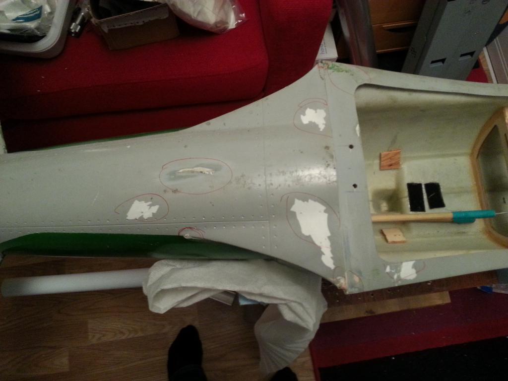

                  Dagens arbeidsøkt - / kveld 2
                  I kveld har jeg identifisert skader i lakk / glassfiber.
                  Disse er merket med rød markeringstusj og så krysset ut etter utbedring. Hovedsaklig tynn CA med kicker og så tykk ca etter dette. Tørker hele tiden av det som ikke trenger nedi sprekken.
                  ( finnes flere gode arktikler på dette her på forumet, så denne prosessen er beskrevet bedre der..)

                  La også merke til at på denne modellen ( og sikkert andre i tynn glassfiber er området rundt vingesadel sårbar. Det samme gjelder området rundt de første spantene i bak-kroppen.
                  Fant også et par sprekker rundt firewall.
                  Kommer til å legge litt glassfiber på innsiden av disse i morgen .. fra innsiden selvfølgelig.
                  I morgen :
                  -bøte skader på innsiden / legge på glassfiber på innsiden av vingesadel og de største sprekkene på bak kropp.
                  -lappe hull etter brytere på kroppen.
                  - starte på matting av kroppen ??

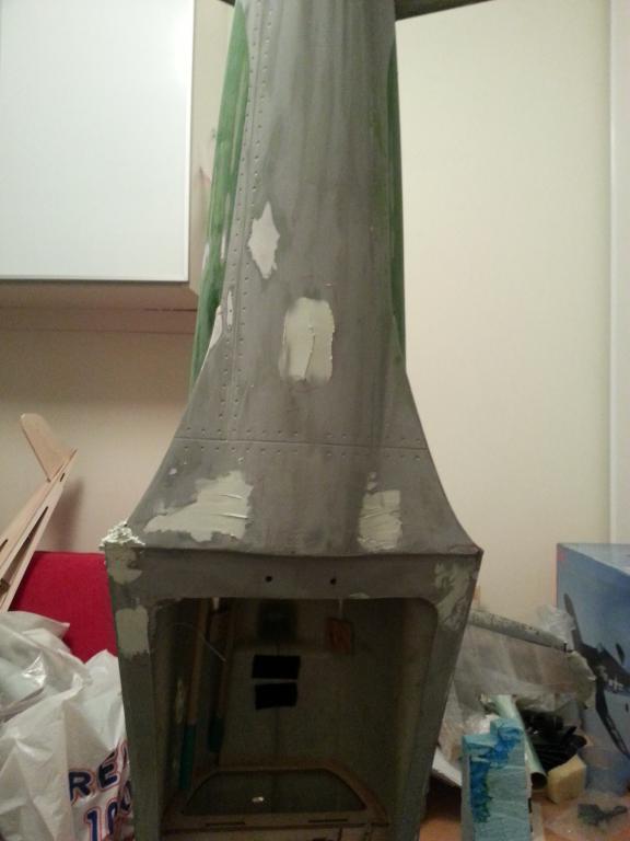

ID:	598728Click image for larger version
ID:	598729Click image for larger version
                    Ang påføring av glassfiber på vanskelige steder ( innunder fairing etc): legg glassfiber biten på et stykke maskeringstape som er litt større enn selve biten. legg på epoxy med en pensel e.l. da kan du legge fingeren på undersiden av tapen og bruk den delen av maskeringstapen som ikke er våt av epoxy til å føre den under der den skal "inn".
                    Etter epoxien er tørket, kan man rive av maskeringstapen.

                      Kveld 4.
                      Fikk gjort bittelitt i kveld også..
                      Litt sparkling oppå småskader i lakk og gelcoat samt der det var slått av skår i gelcoaten.
                      Så i morra må det bli litt pussing.
                      Jørn Kaasbøll
