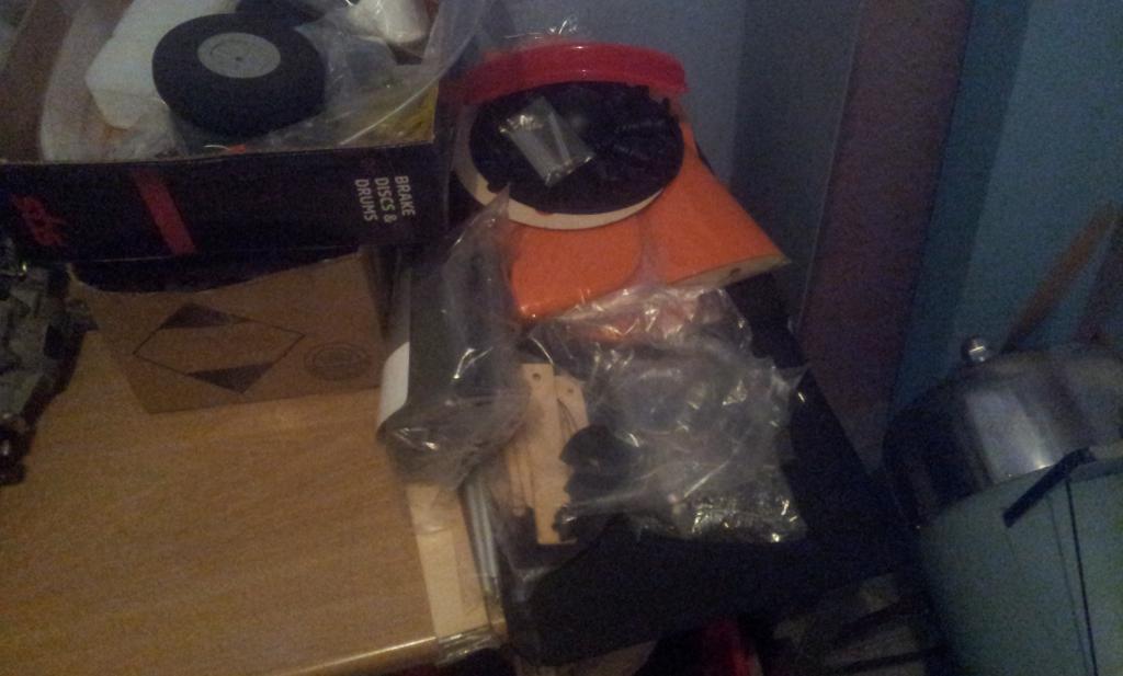

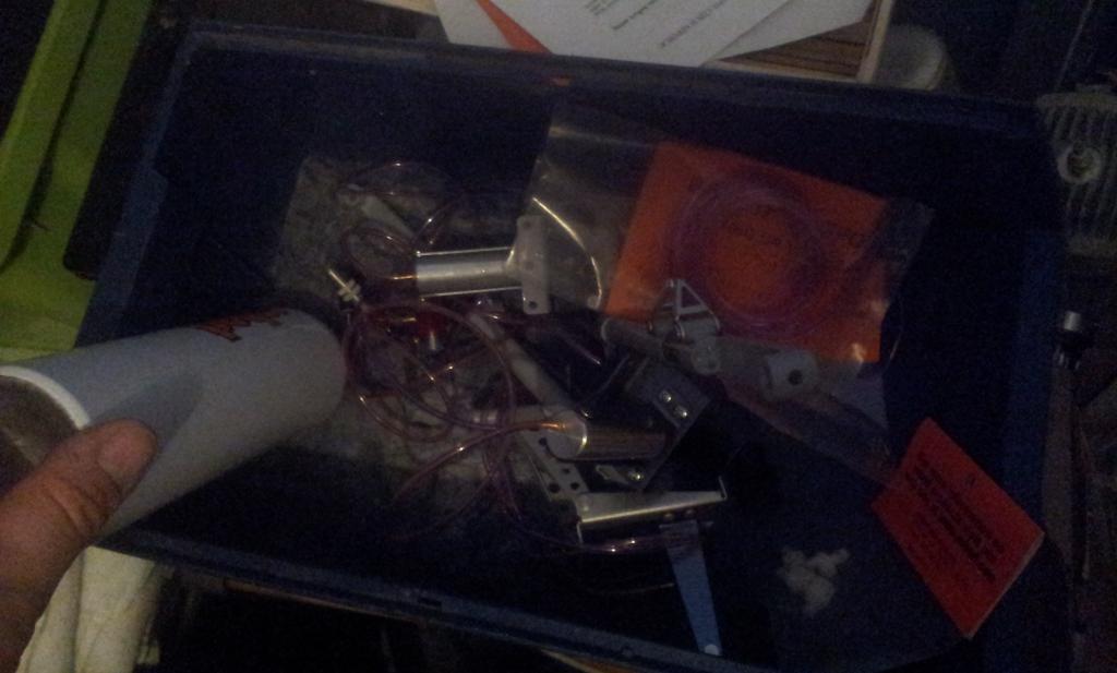

    Får hive inn noen bilder oxo.
ID:	600292 Click image for larger version
ID:	600294 Click image for larger version
ID:	600296 Click image for larger version
    Som dere ser så håper jeg det meste er her...

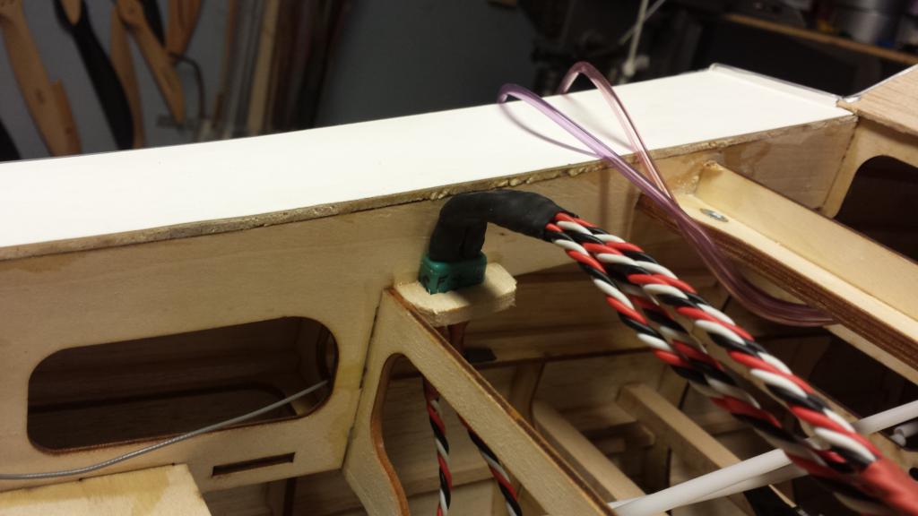

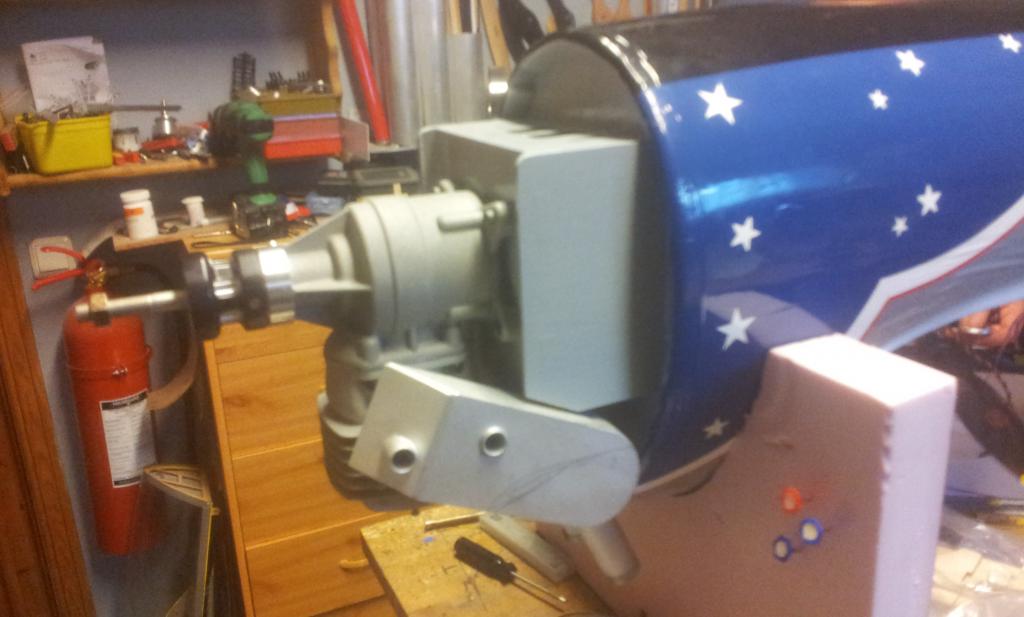

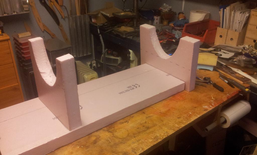

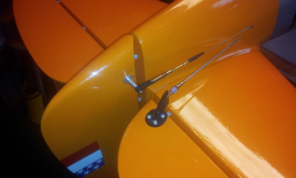

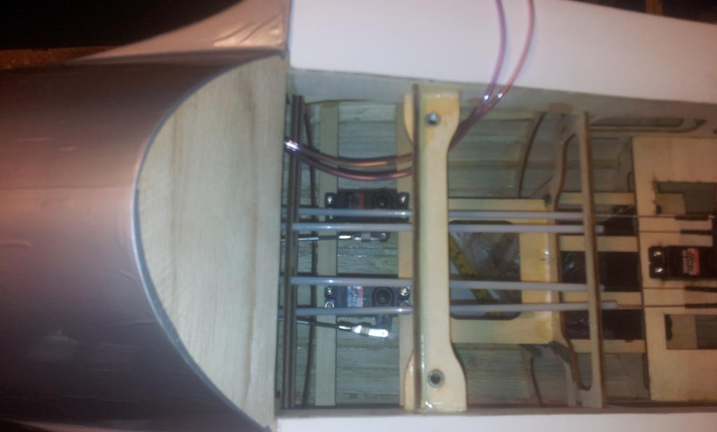

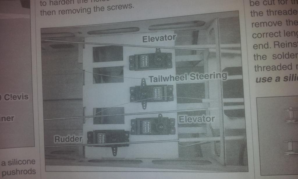

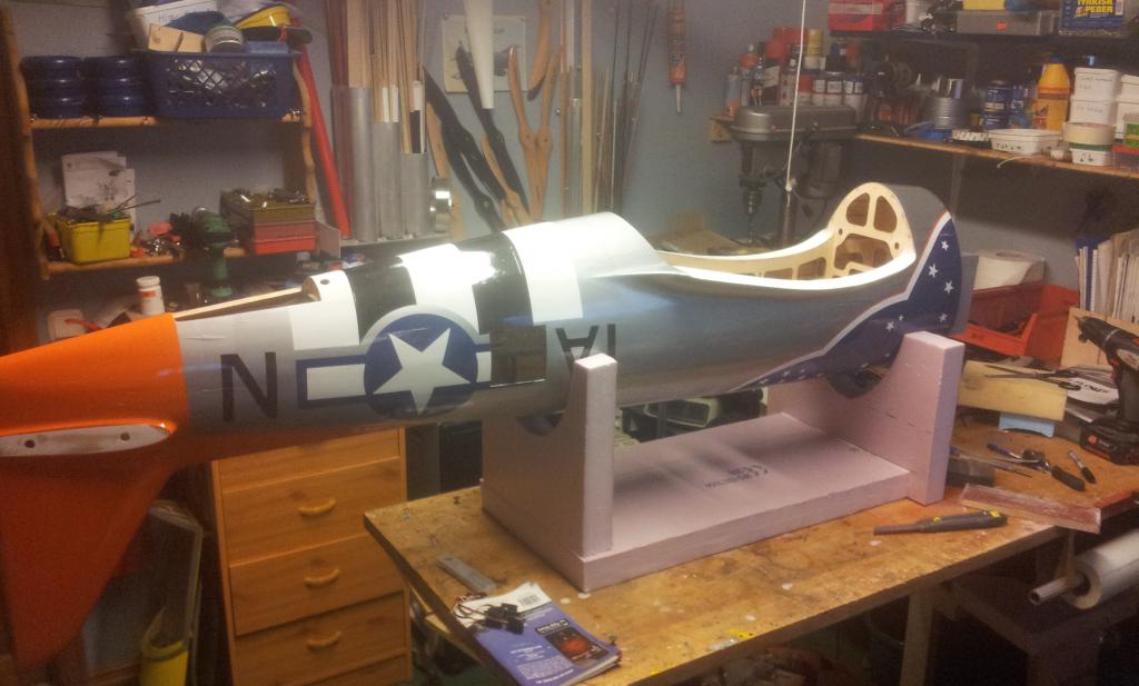

      Da var halen på plass å klar, så nå er det motoren som skal monteres...
ID:	600332 Click image for larger version
ID:	600334 Click image for larger version
ID:	600336 Click image for larger version
ID:	600338 Click image for larger version

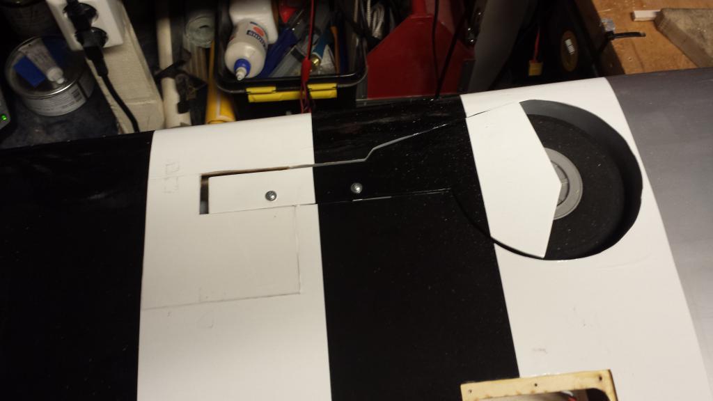

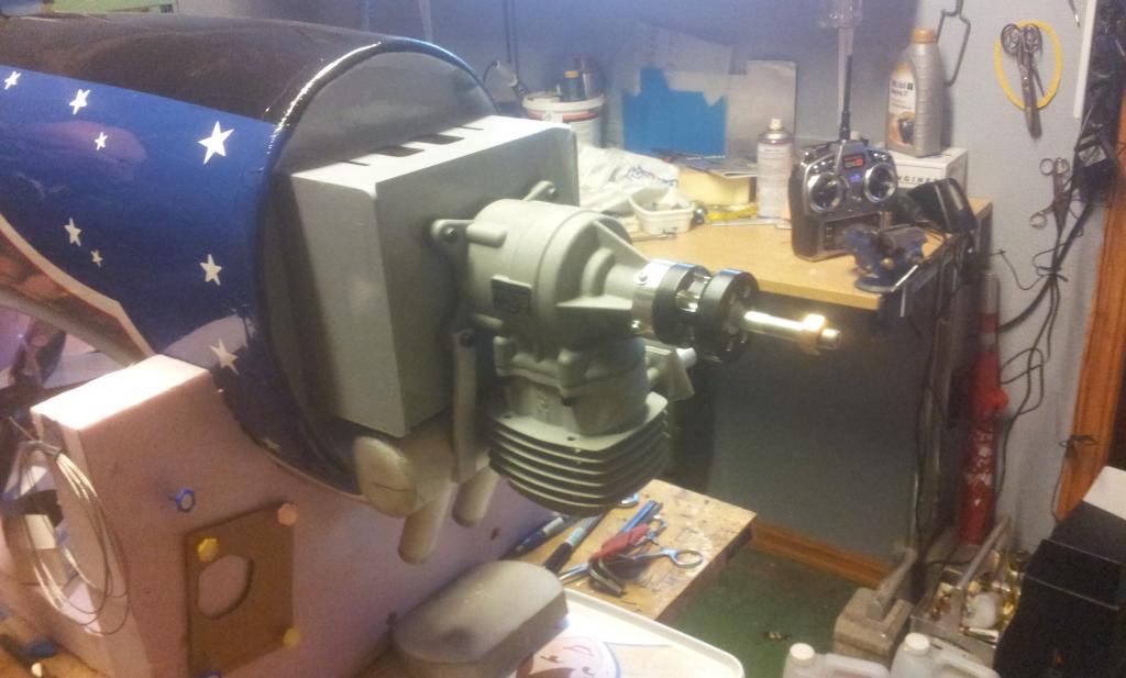

      Jeg har gjort noen forandringer i forhold til boka, dette er oxo litt med tanke på vekta som trenger å flyttes bakover i flyet,
      • CubRune
        • Jan 2009
        • 992

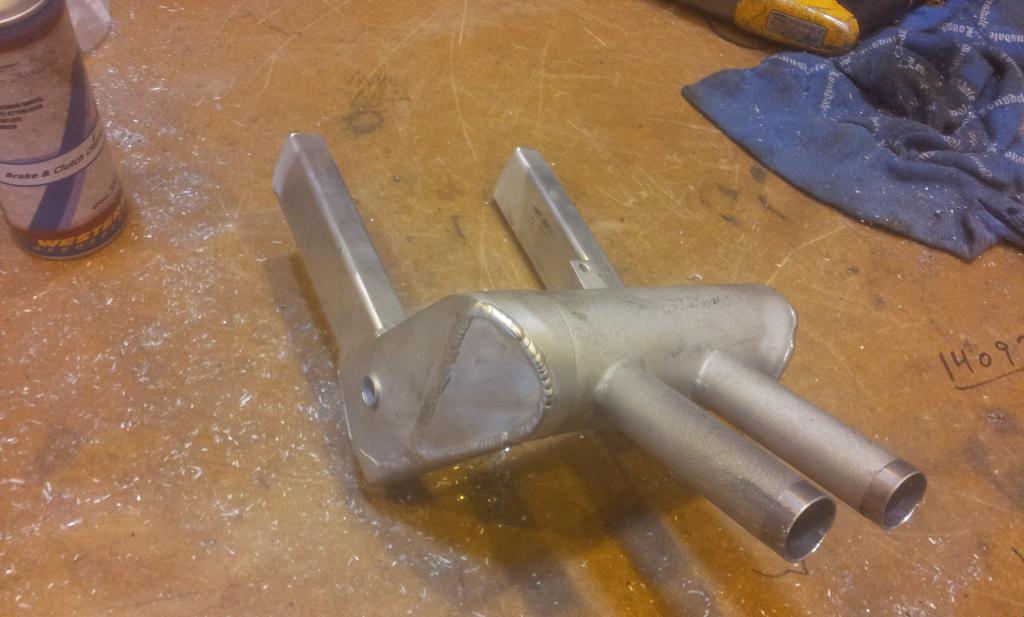

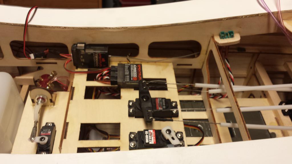

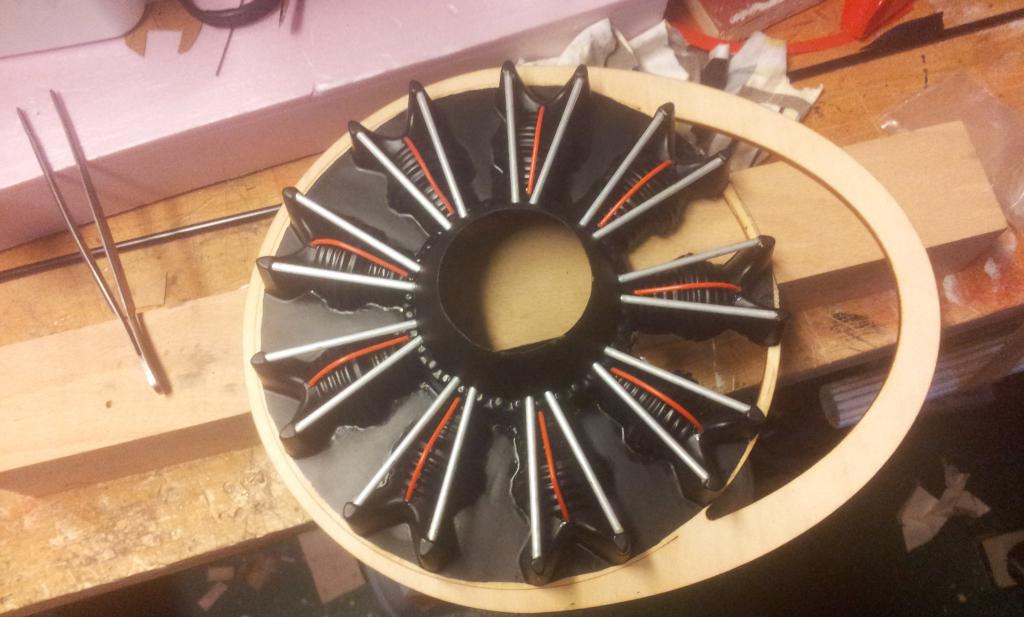

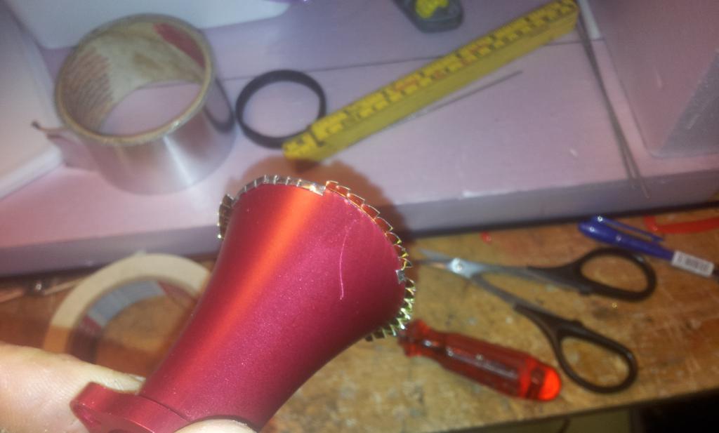

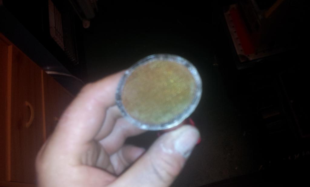

        Her skal det lages filter til motoren.

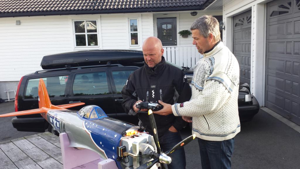

        Plassering av motoren.
          Modellen flyr nydelig, enjoy!!

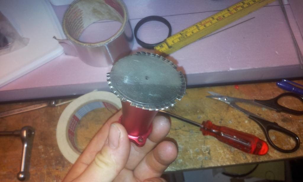

            Prøver igjen med de bildene.

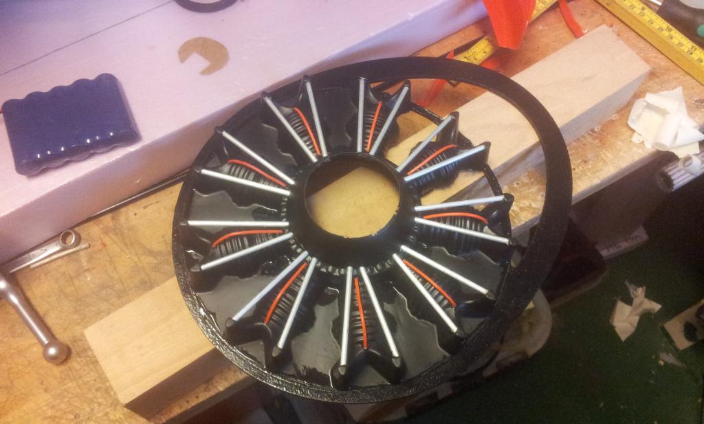

            • CubRune
              • Jan 2009
              • 992

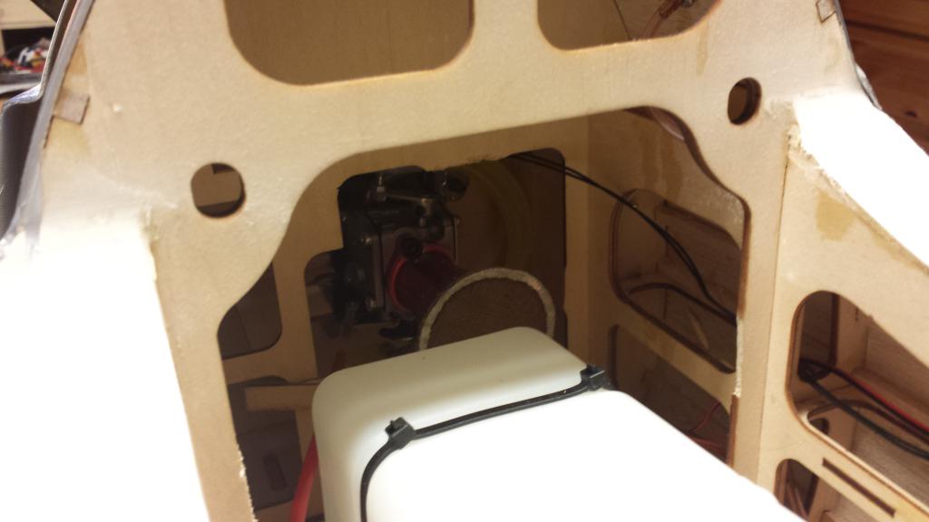

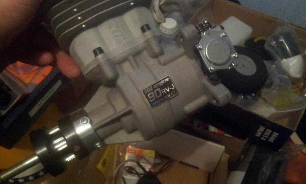

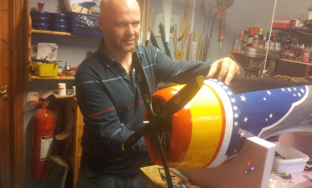

              Da var motoren på plass i flyet, blir en liten modifisering på eksosen ser eg, for å slippe og kappe hull i cowilngen.
              Bilder kommer!!!!

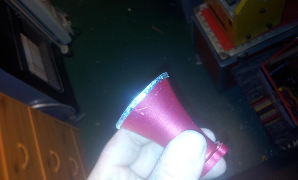

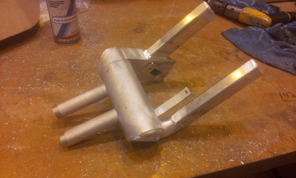

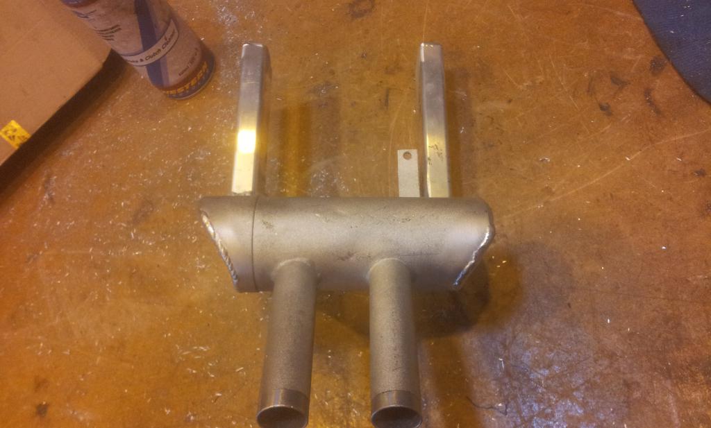

                    Har gjort en liten forandring på potta for å slippe å lage hull i cowlingen.
                    La oxo på litt mer volum for å dempe lyden litt.
                    Luft tanken er satt på plass oxo, det neste nå er forgasseren som får noen nye armer for lettere oppkobling.

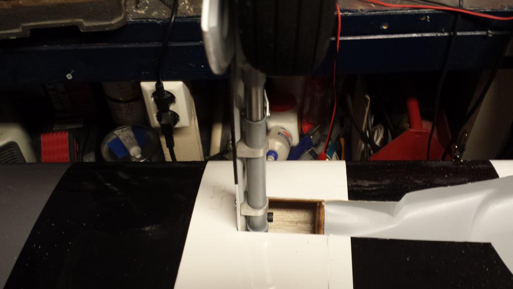

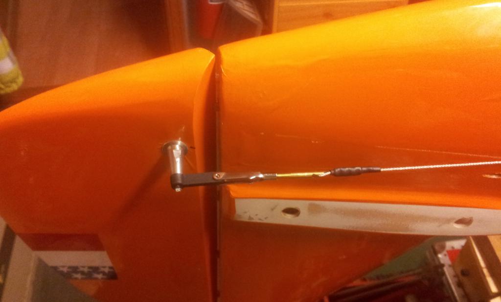

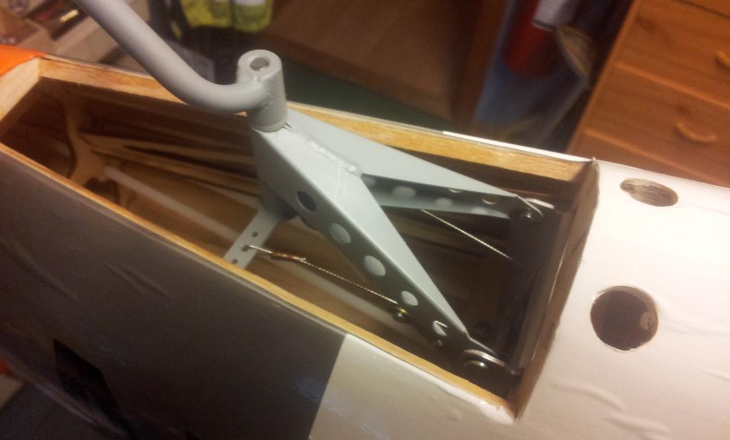

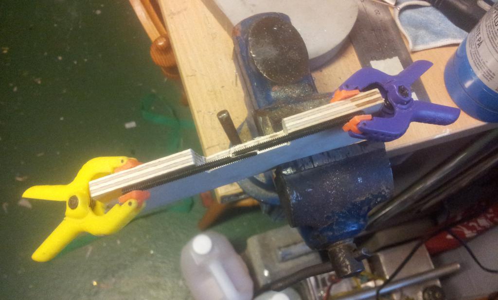

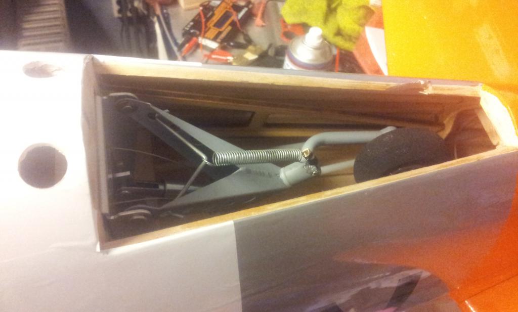

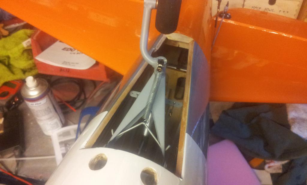

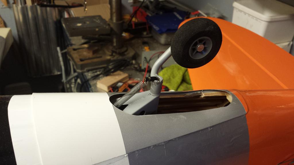

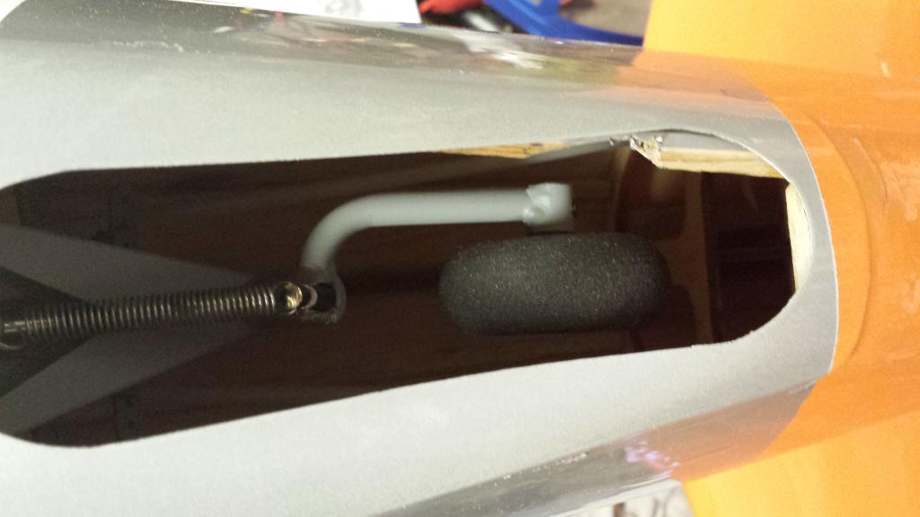

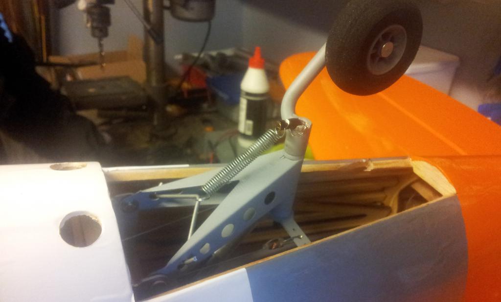

                      I denne modellen setter vi inn robart sitt halehjul. Et STORT minus med disse er at det ikke er noe som holder det i senter før vaieren blir stram når hjulet er ute. Eieren Hans Georg å jeg måtte finne en løsning på dette.
                      Her er noen bilder av hvordan det ble, det enkle er som offtes det beste sier H.G. å kom med denne ideen.
                      Det som er gjort er at vi byttet ut den orginale akslingen med en som har en 90' bøy som vi skar et spor i for å feste fjøra i,
                      så en 2mm piano streng som ble bøyd til så den passet mellom hulla i a armen.
                      Fungerer helt perfekt.

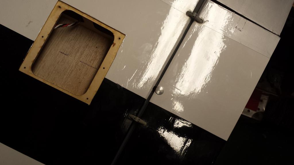

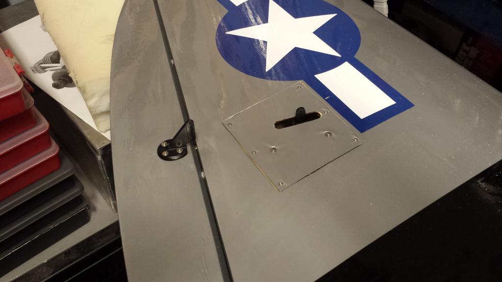

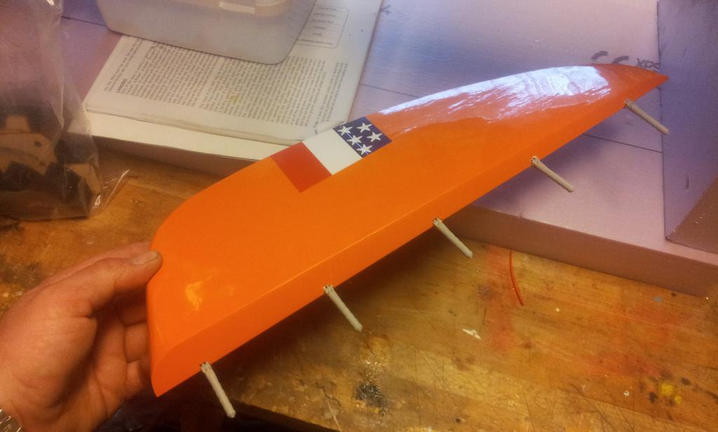

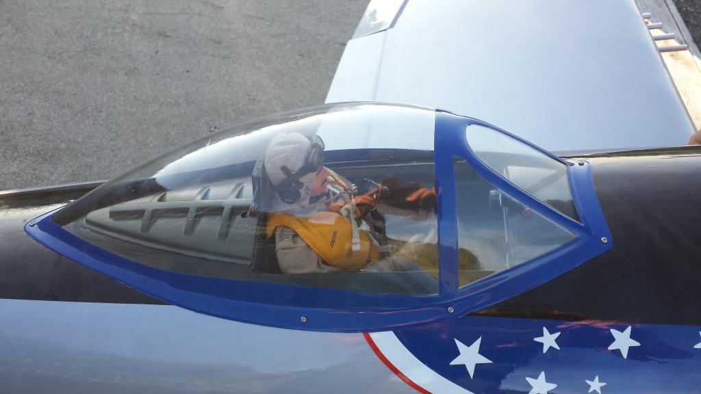

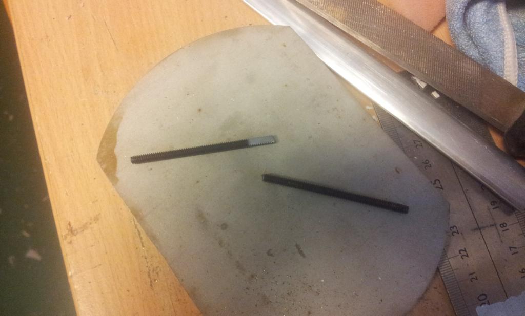

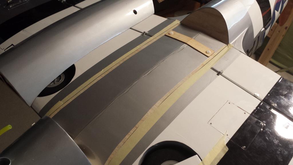

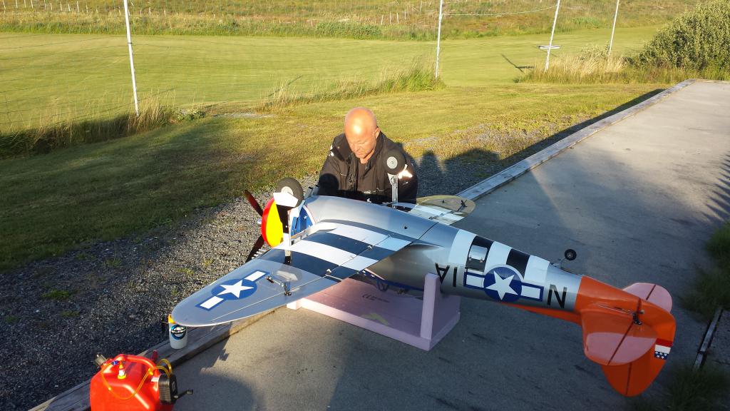

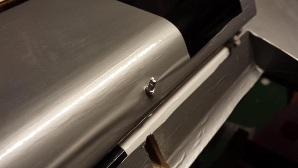

                            Denne modellen fløy utrolig bra helt til vingen datt av. Plast boltene som fulgte med settet ble brukt for å skåne modellen ved eventuelle harde landinger, noe som har berget meg flere ganger.
                            Jeg tror broblemet er at det er 2 cm klaring fra der som islags mutteren sitter å opp til vingen. Vi hadde bare 1/3 dels gass i helt level fligth da vingen datt av, både jeg å eigeren som oxo var pilot da det skjedde hadde sjekket boltene.
                            Det er nå kommet en ny modell som vi fikk en god pris på fra Norwegian Modellers. Vi fikk oxo M6 islags muttrer så vi kan sette i stål bolter..........! Så da er det bare å sette i gang.
