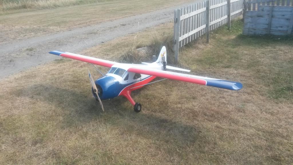

            Tja, jo, kanskje. Tror nok den løpske motoren var hovedproblemet. Tror faktisk jeg flytter cg litt bakover igjen. Måtte trimme en del oppror nå. Slapp nesen ned mer og tidligere under landing nå enn sist. Hadde egentlig ikke følelsen av at det var baktungt sist heller.
            Et bilde før flight. Ser faktisk helt likt ut etter også!

              #51
              Ok skjønner. Hmmm ser ut som ett fint fly. Legger det på ønskelista som i utgangspunket er veldig lang hehe
