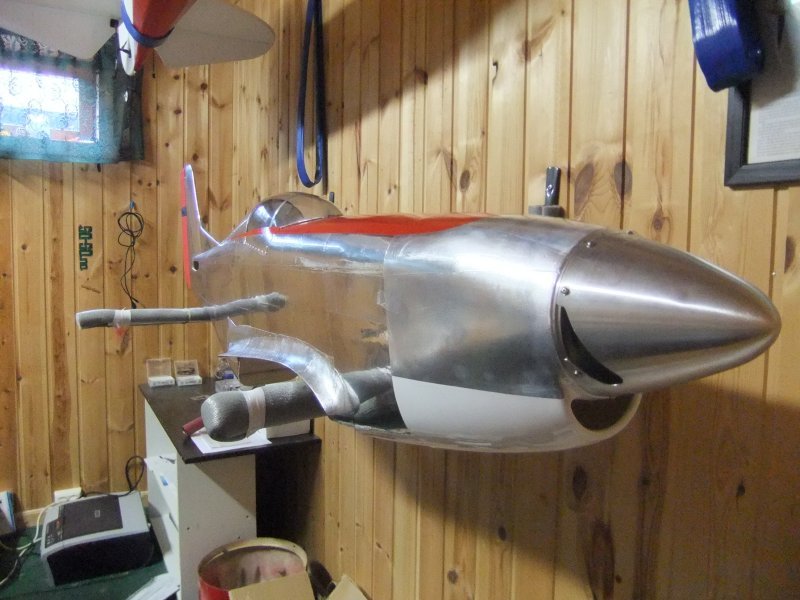

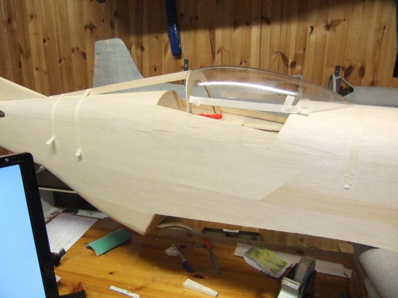

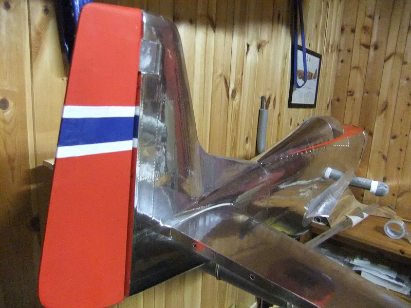

    Mustangen jeg har "hot roddet" er en 1/5 Top Flite RTC som faktisk nesten
    ikke er å oppdrive i butikkene lenger. ( Synd )
    Prioritet: Tøff å se på ,høy fart, manøvrerbar og så stillegående som
    mulig ettersom vi har fokuset på oss når det gjelder motorbråk.

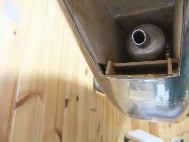

    For å klare kravet til power og høy fart er det innhandlet en DLE 55 RA med
    bakutblås. Disse motorene har vist seg å gi mye power i forhold til vekt
    og med tuned pipe i skroget, skal det la seg gjøre å få ut litt mere kraft også.
    En annen gevinst blir lavt støynivå da en eksospotte gjennom hele skroget,
    med utblås innvendig, bare må dempe motoren betraktelig.
    Regner med en "trimmet" og tøff motorlyd.
    Vekta på flyet blir også holdt på lavest mulig nivå.( viktig! )

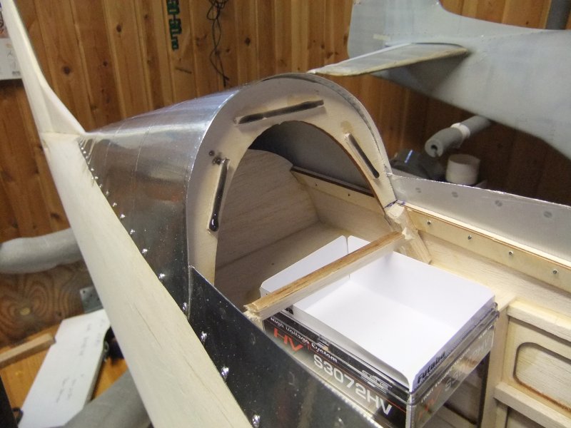

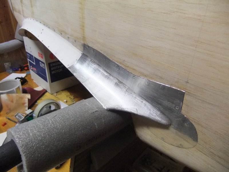

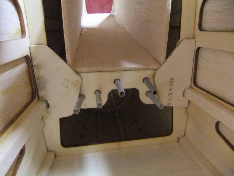

    Eksosen tas ut bak der hvor radiatorlufta går ut originalt. Servo
    overføringer har blitt senket for å gi plass og pipa kles helt inn i
    en tunell av balsa. Kjøleluft tas inn foran og ledes gjennom
    hele skroget.
    Har nå kommet såpass langt i planleggingen og byggingen at
    denne blir testet til våren. Går det bra, blir den med til
    Warbirds over Evje.
    Forøvrig skulle jeg ønske at flere som holder på med et
    eller annet artig kunne legge det opp på modellflynytt!
    Neste steg er vinger med Robart el retracts og stab.
    Norske flagg på vingene a la Rolf Arne Berg`s Spitfire.
    ( Innimellom jobbes det med skala Mustang B. )

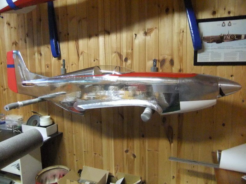

        Er det Flite-Metal du bruker?
        • toelarse
          • Mar 2011
          • 611

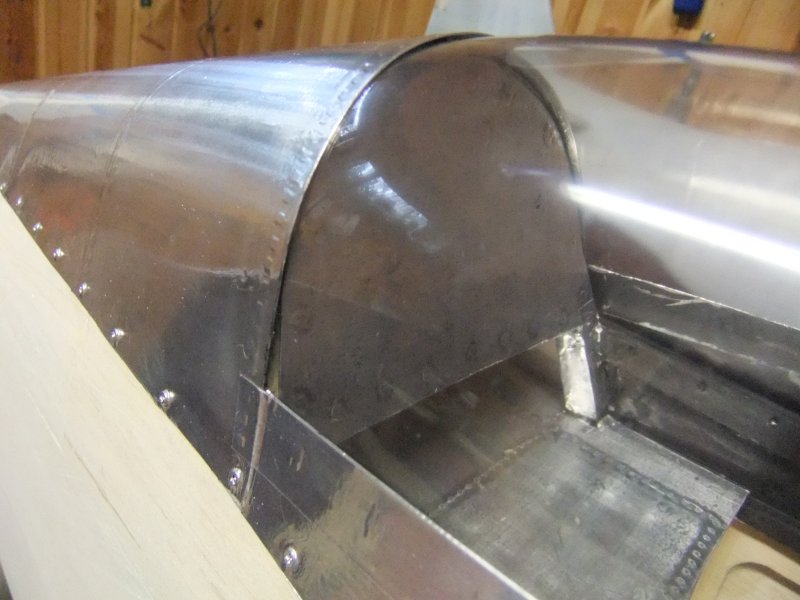

          Dette er det samme som ble gjort en gang tidligere med en TF. Thunderbolt.( det er en tråd her på forumet ) Flitemetal er det samme som alufolie som er levert fra Empak og Biltema. Brukes i alle overganger og endestykker. Oracover chrome på flatene. Nesten bare det siste som kan gi så blank finish. Det skal være mulig å kle hele flyet med alufolie og deretter polere, men det vil bli en stor og vrien jobb. Denne gangen la jeg nagler og skruer under aluen og chromen. En litt annen effekt som ikke synes så godt på bildene, men ble egentlig ganske tøft. Betrekningen sitter veldig godt. Lakken også som bare har et tynt lag grunning under seg. Thunderbolten har gått mange turer nå i to sesonger og er nesten like fin. Faktisk ser flatene mere riktig ut etter bruk. Det blanke er veldig artig å fly med. Det blinker i ett sett i sola uten at det er noe problem. Bare moro. Bra showfaktor !

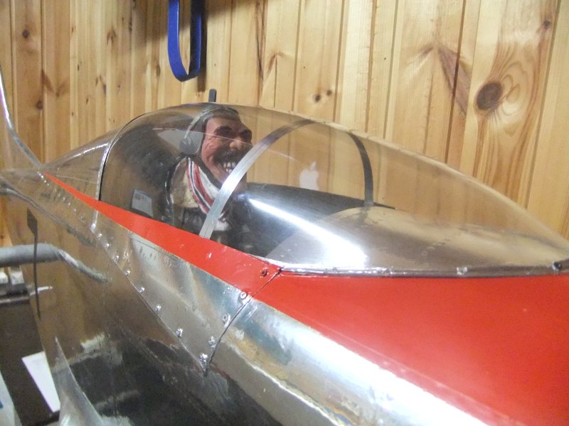

                      På en måte har jeg gjort dette en gang før.. hm merkelig hvordan man glemmer hvor mye arbeide det egentlig er. Nesten klar med vingene. Legger opp noe senere om det. Piloten er innmontert. Fikset ham til litt med maling og norsk skjerf rundt halsen. Veldig skala pilot. Denne her reflekterer piloten på bakken ( innvendige tanker ) med fortreffelig nøyaktighet.

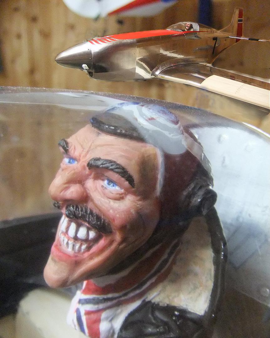

                          Hehe. Mer bilder av piloten takk!
                            hehe den der blir knall tøff Tore
                            • toelarse
                              • Mar 2011
                              • 611
                              Har et montert bilde her med kjerra innfeldt. Må bare enda en gang innrømme at pilotens yttrykk passer overmåte bra. Har sett med egne øyne at dette passer på mange andre også! ( Det er bare ikke sikkert de vil innrømme det ) Forøvrig: Den cowlingen tror jeg blir noe forandret til slutt. Er nå bare i testfasen
