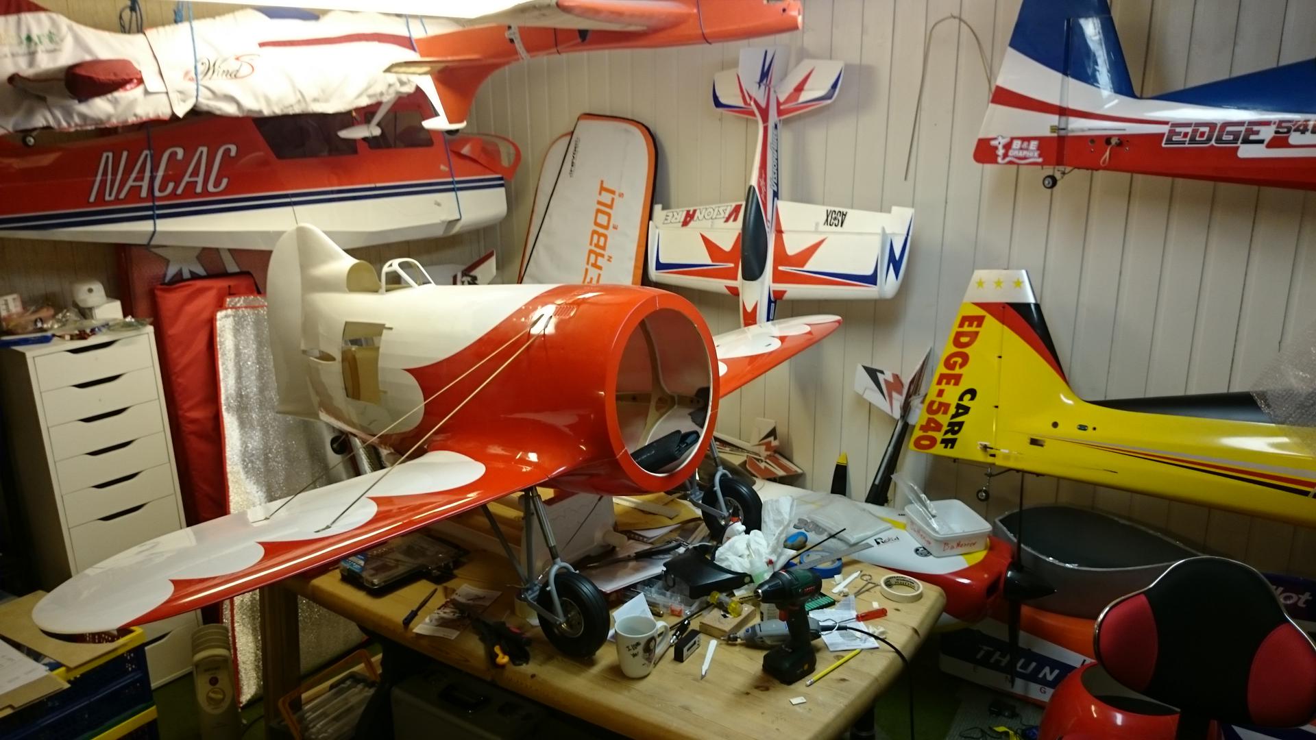

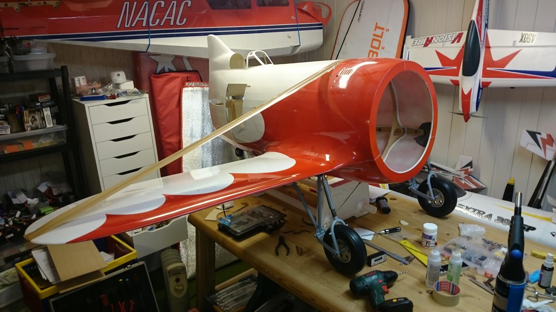

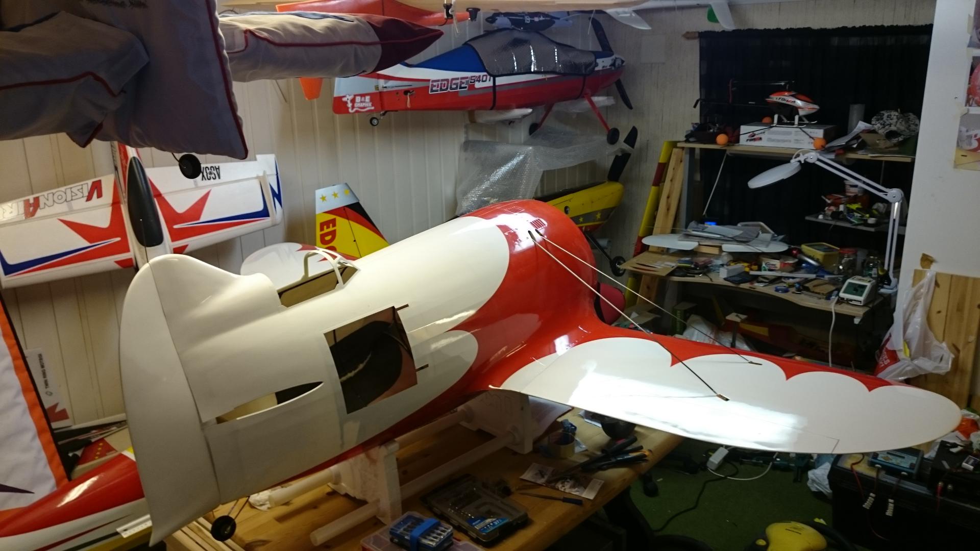

    Hei

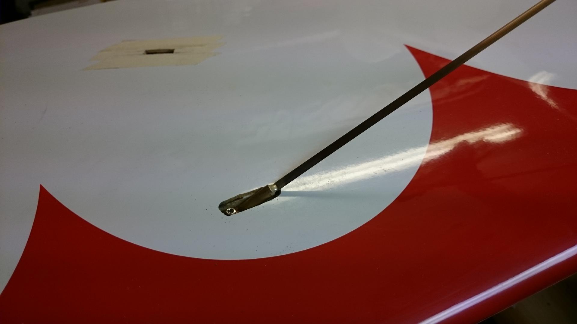

    Håller på og setter i sammen en Gee Bee R2 fra CARF. Jeg har tenkt og bruke en Moki 215 kanskje dette er i tyngste laget men vi får se nå alt er ferdig.
    Har da arbeidet med denne under par måneder jeg laget flying wire etter carf sine oppskrifter og det gikk bra til jeg skulle begynne og justere vingene det var ikke enkelt det gikk så langt at jeg bestilte ny flying wire fra Sveits som fungerer som vant skruer høyre og venstre gjenger
    Alt ble så mye enklere og justere.
    Har da fått kjørt motoren i benk men alt er ju så omstendelig nu på vinter tid så det ble bare en gang, Få se til våren om vi få kjørt motor mer.
    Gee bee n`er som jeg har er en av dem første som kom ut så her er det mye synsing og prøving har jeg fått lagt egne infestninger til balanse ror servo.
    Alt tar veldig lang tid når man må prøve og feile.
    Legger med bilder
    Hasse Øhlund.

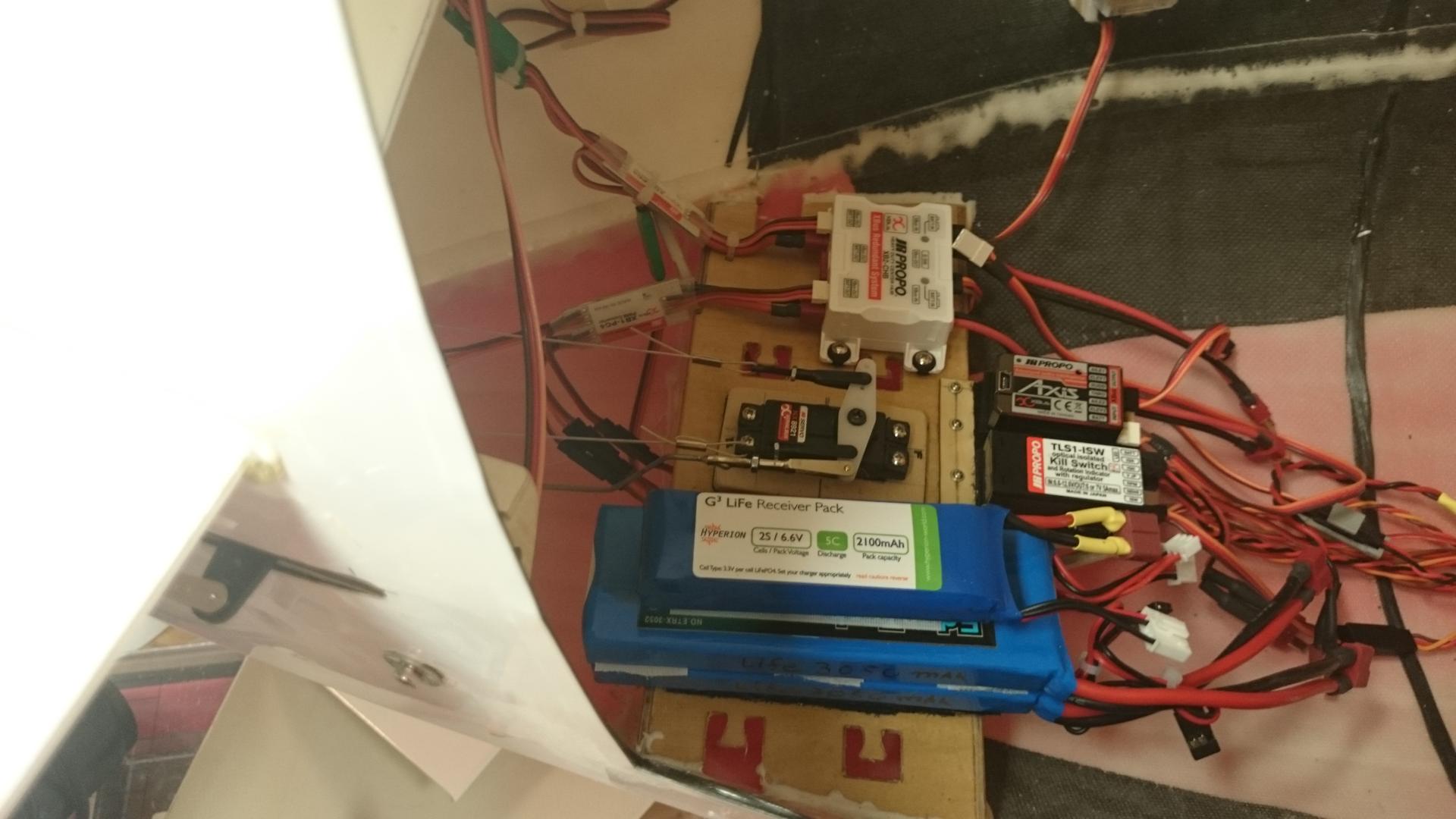

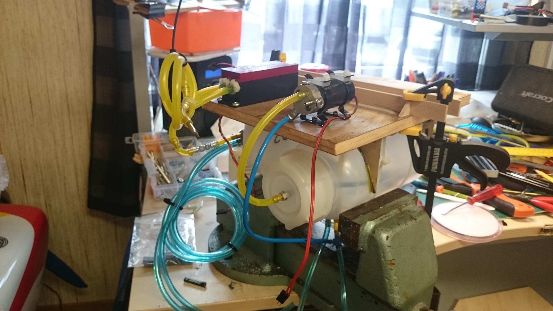

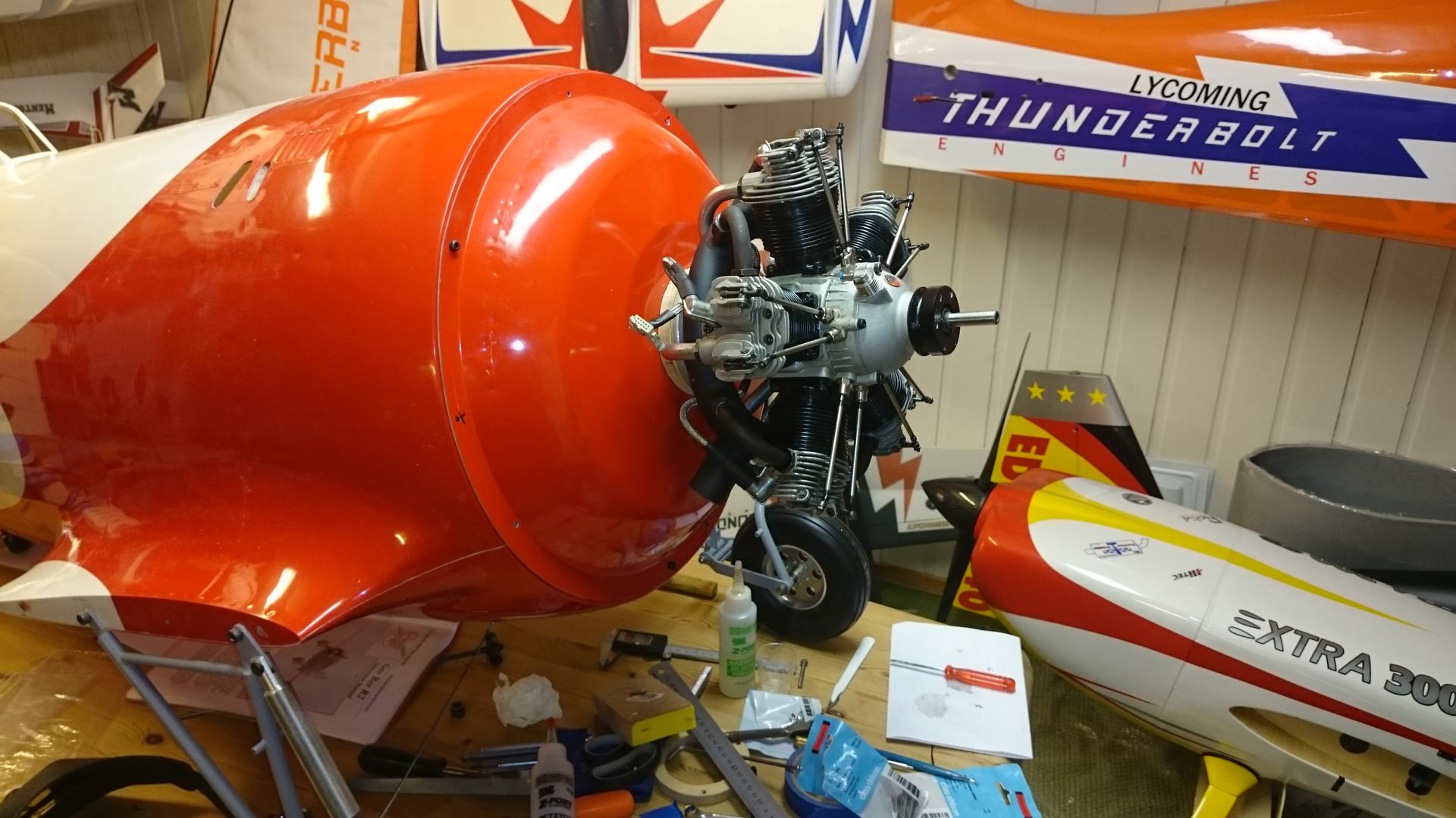

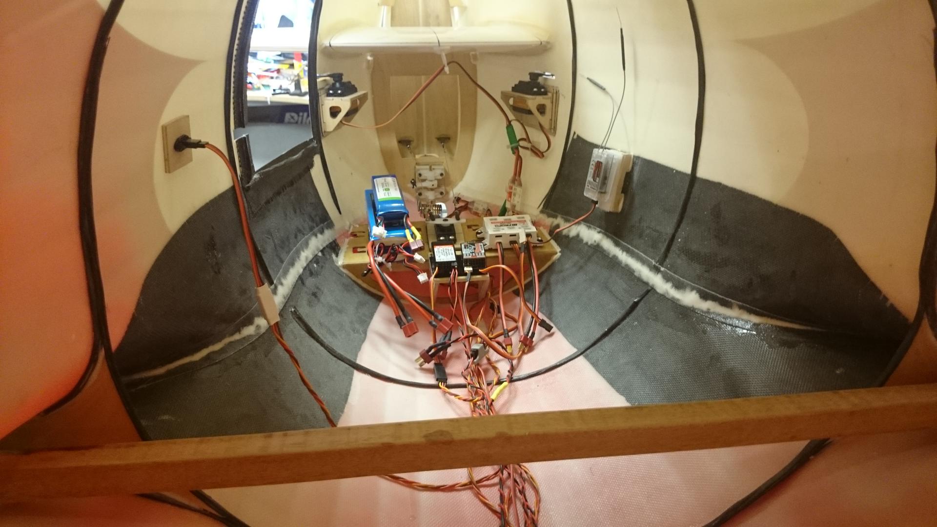

                Har da kommet et stykke lengre på Gee Bee`n men det gå tregt. Har da fått montert Radio utstyret montere alt lengst bak i flyet med tanke på at det skall inn en Moki. Bruker JR sitt xbus system med redudant RX JR kill switch og JR gyro.
                Bensin og røyk tank + pumper er straks ferdig for montering i flyet.
                Legger med bilder.Click image for larger version

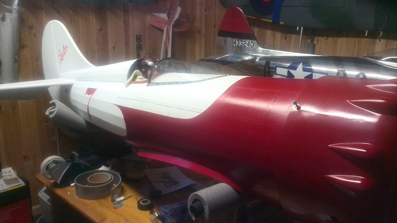

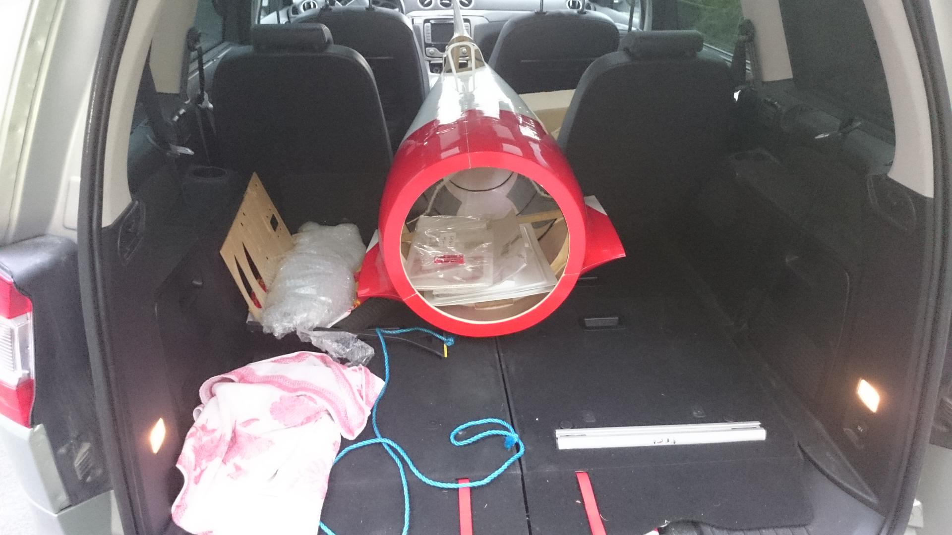

                    Originally posted by affa
                    R2 er en skikkelig maskin, just keep up the good speed.... Tror ikke den er så glad i sakteflyging
                    Joa. Rett fram, bare ikke prøv på en sving i lav hastighet...

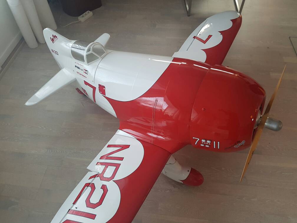

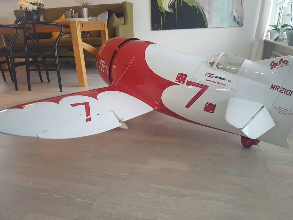

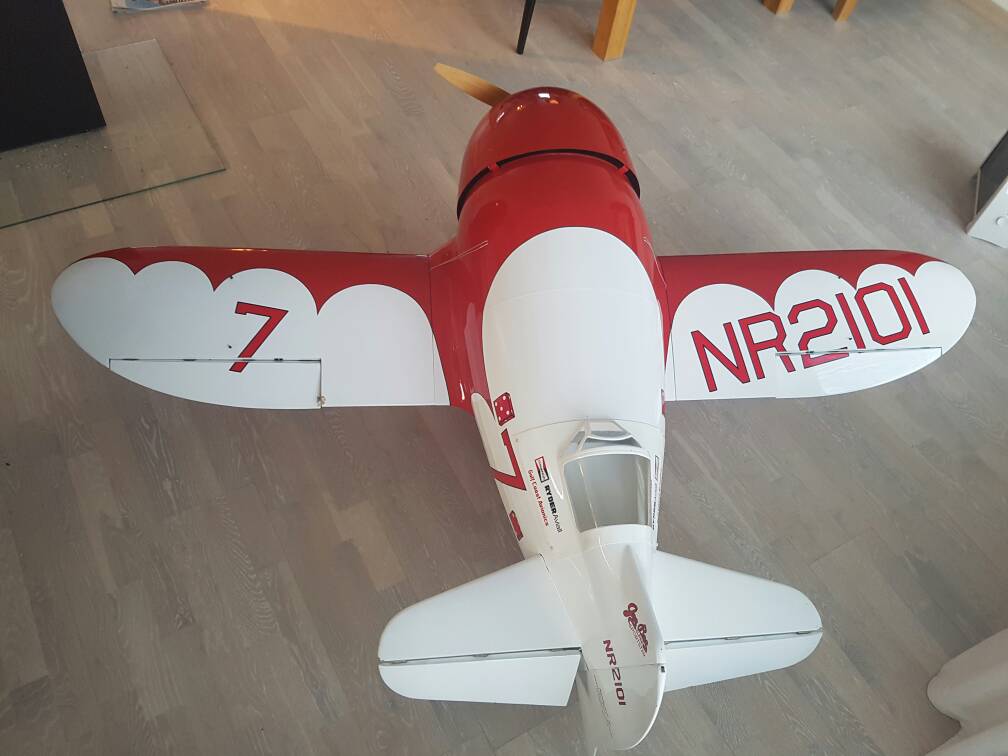

                      Har denne vært i lufta eller? Skaffet meg lillebror i dag, kun bygget og aldri vært på egne vinger 😊. Blir Saito fg 90 i den. Byron Mustang 50 cc må vike plass....
