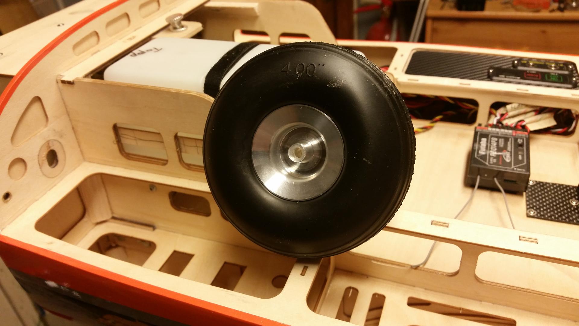

    Disse hjulene ble det.

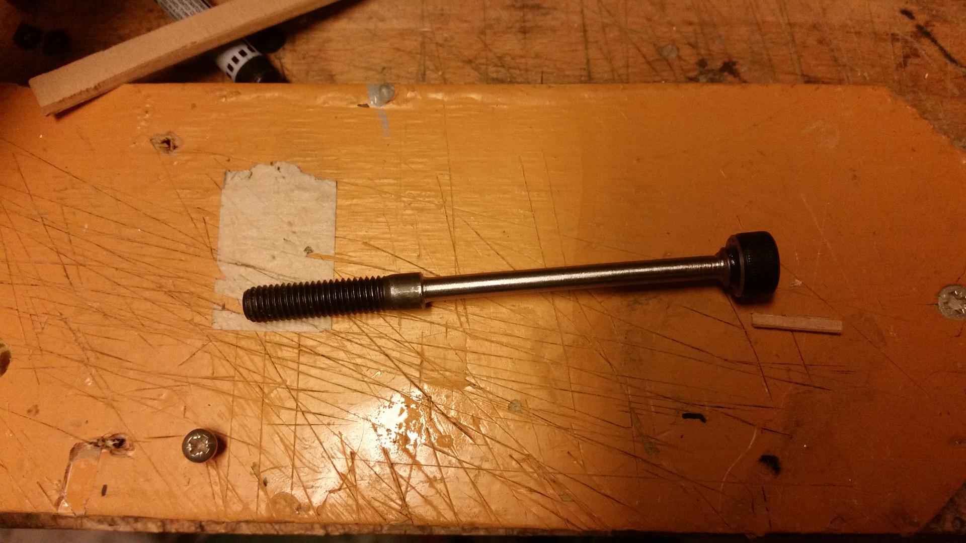

    Laget hjul akslinger av 12,9 bolter, 8mm som ble dreid ned til 5mm å kappet på rett lengde.

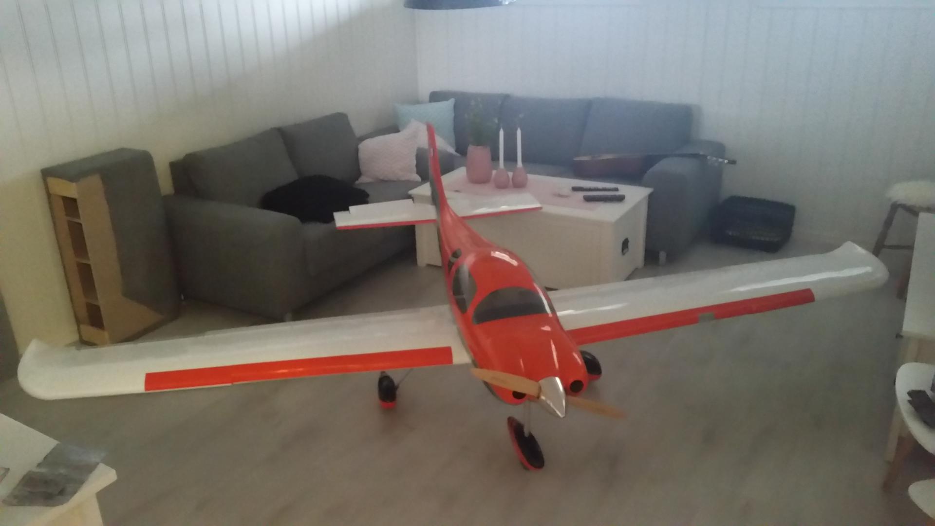

    Jammen er den stor.

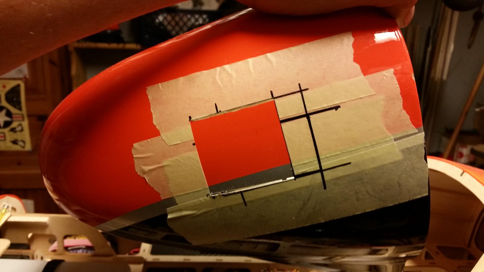

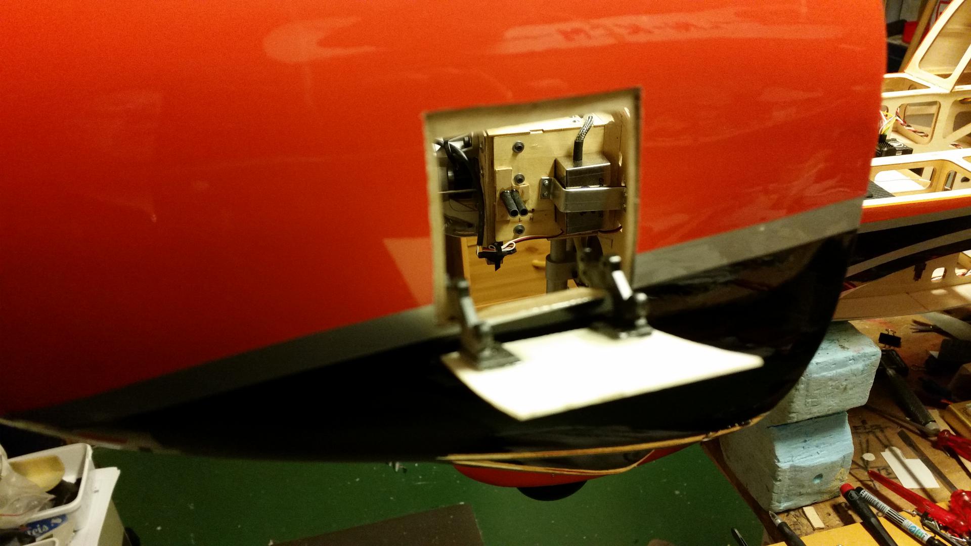

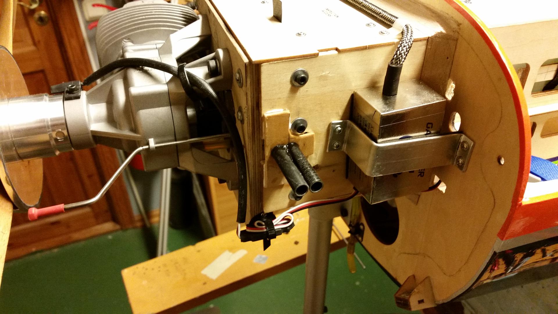

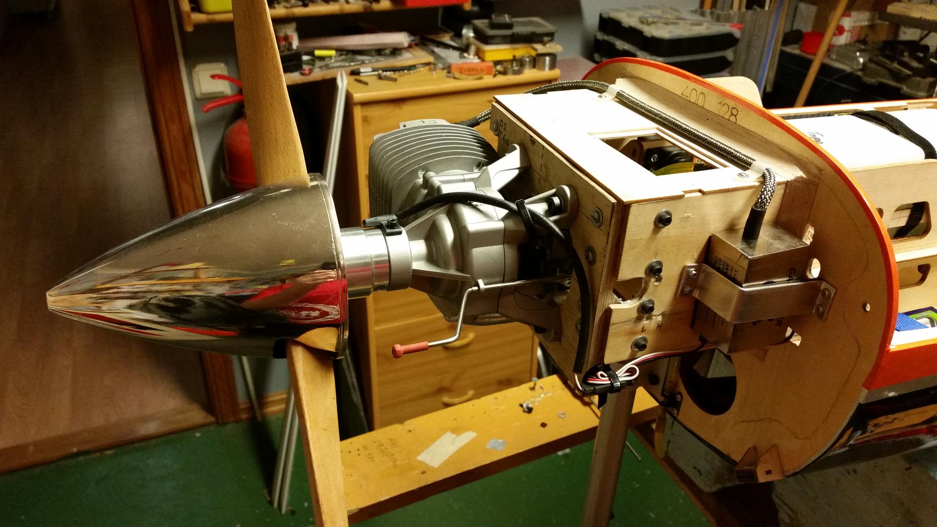

                Her har vi styrings rør til HI og LO nålene
                Så lager jeg luke for lettere å komme til.

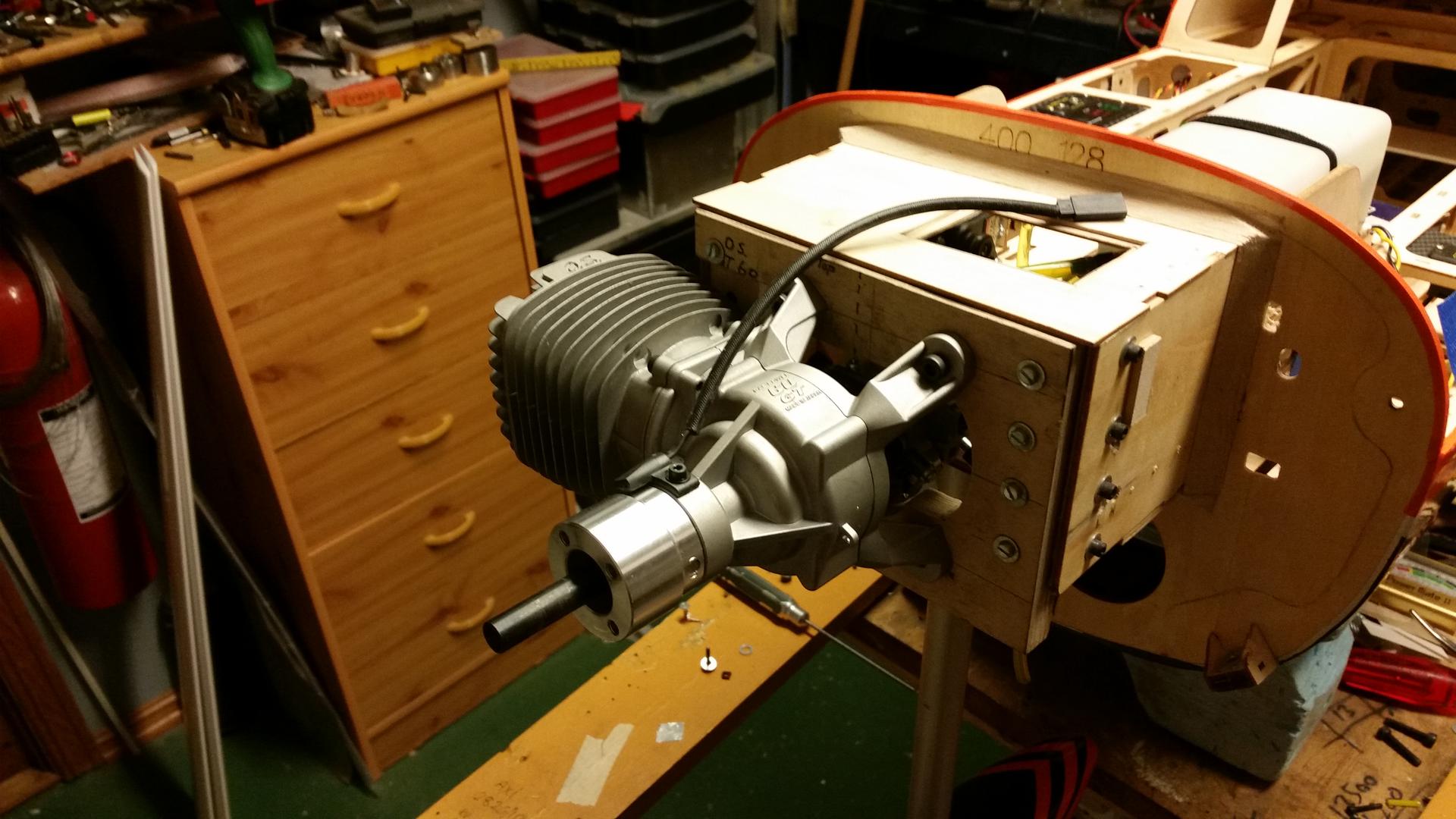

                  Da er motoren testet og tunet inn, så nå er det bare å få den i luften.
                  Har også fått tak i deler til zdz motoren, så da blir det nytt oppdrag til den.

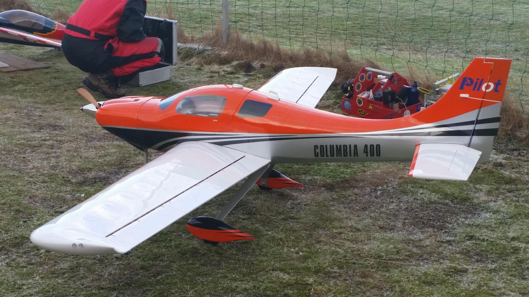

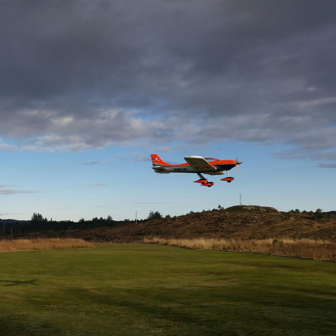

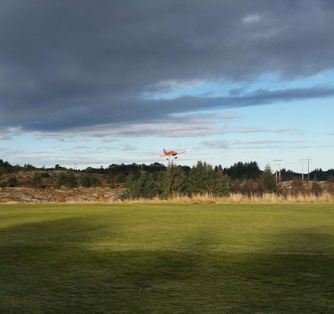

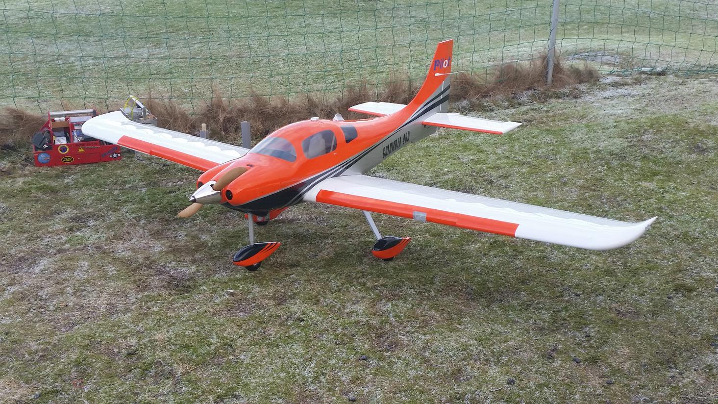

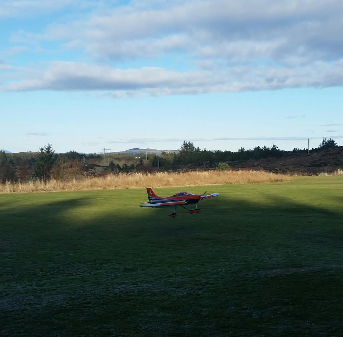

                    Da var Colombia'n fløyet, og den fløy utmerket bra.
                    Det er noen små ting som jeg må få orden på, jeg måtte fly den med en god del dykk ror, cg er etter boka også.
                    Jeg tror nok at det er angrepet på halen som må sjekkes opp, hadde cg hvert feil så hadde det hatt stor innvirkning i rollene.
                    Ellers så er den som en ørn på landingene.
                    Må også modifisere hoved leggene litt, hjulene må 2,5 cm nermere vingen.

                              Gratulerer med vel gjennomført! Ser at den er litt høy på bakføttene, spesielt på det øverste bildet.
                              Rene sommerføre på stripa jo, gresset ser til og med ganske grønt ut på noen av bildene

                                Det stemmer at den er noe høy bak, men skal fikse på det før den skal opp igjen.
                                Fatter ikke hvorfor modeller blir levert slik, var det samme med seagull ErCoupe'n
                                Kommer nok noen bilder av denne modifiseringen under veis.
