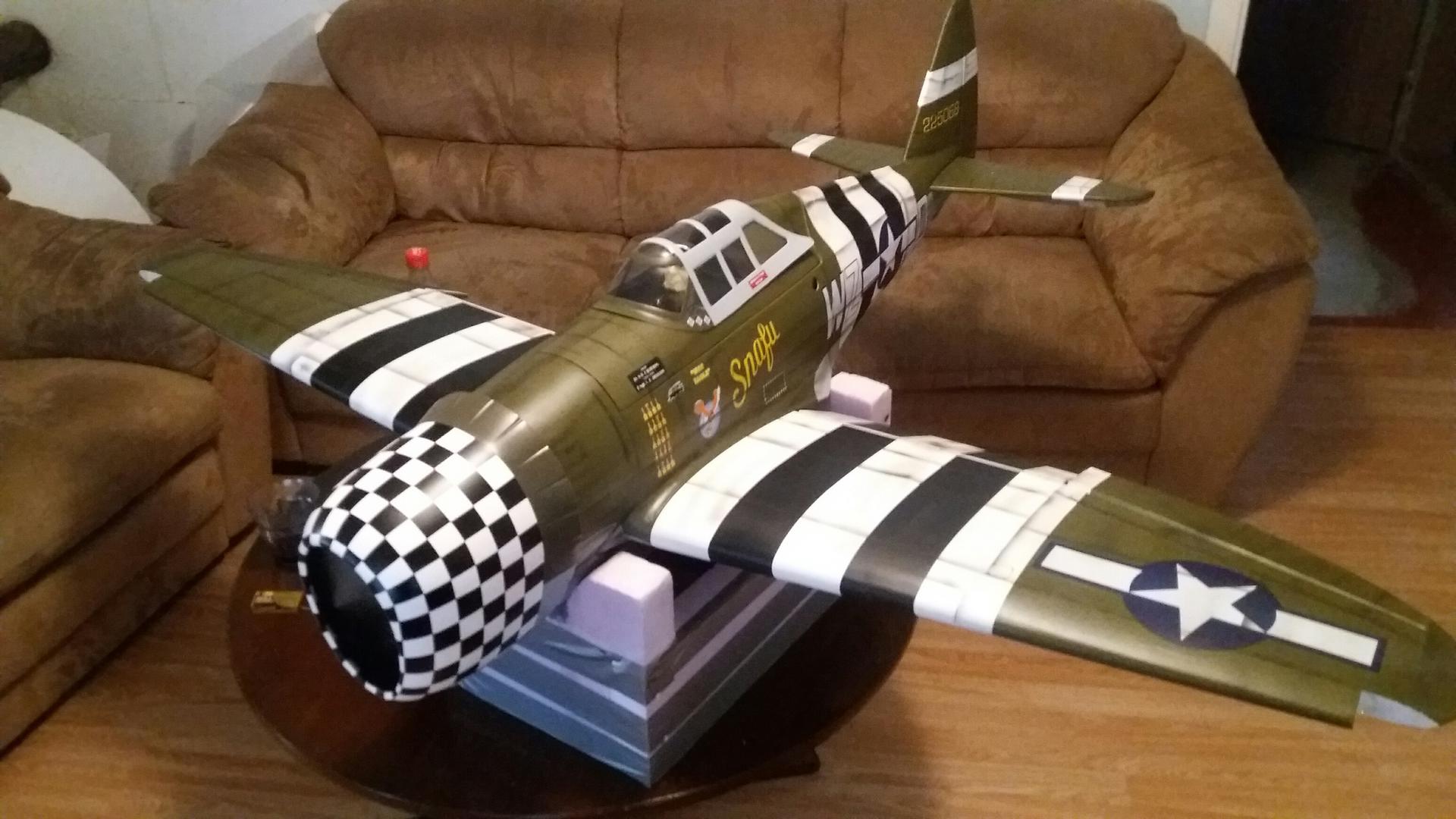

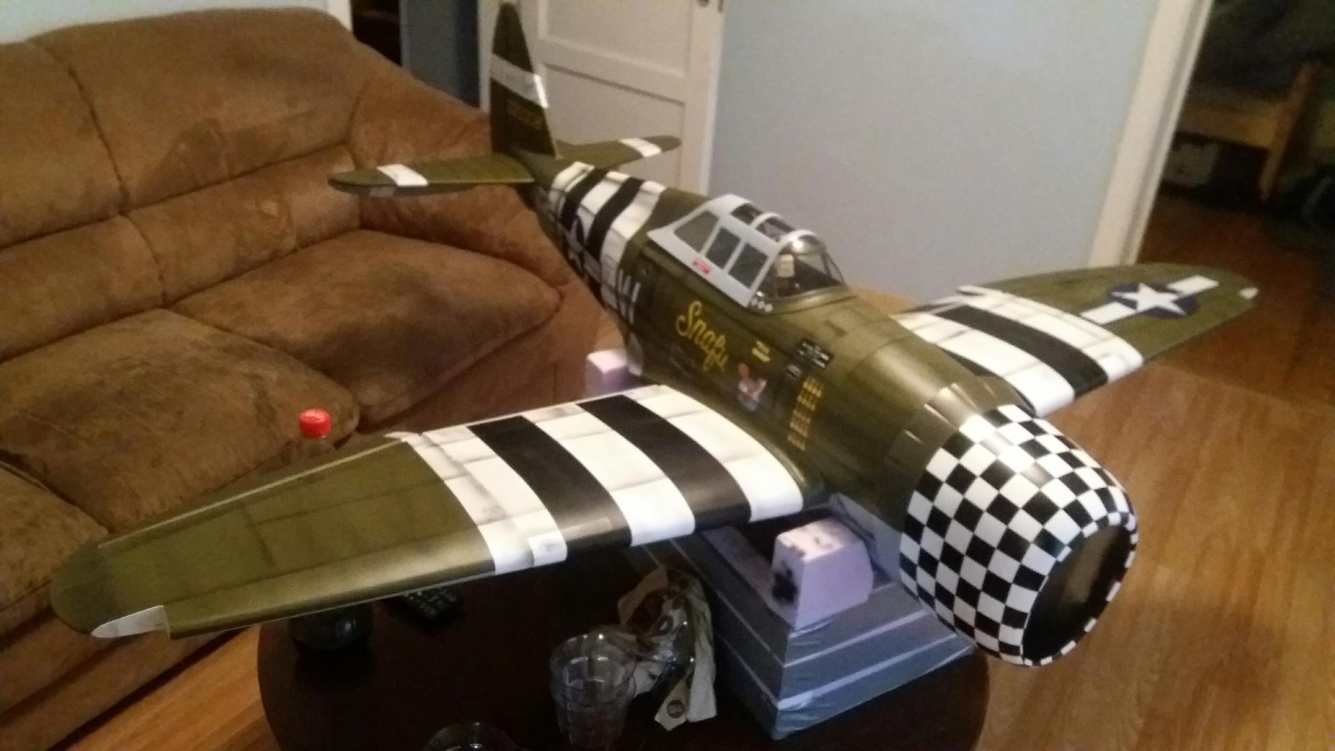

    Fikk endelig tak i denne P47 Thunderbolt razorback i snafu utgaven ifra seagull, synes modellen er flott, men vil gjøre det lille extra med weathering etc. Har også godt over limskjøter inni kroppen da det er minimalt med lim. tenkte å bruke en bensinmotor i denne, har en dle 20 ccm liggende men klart en firtakter hadde vært best. Vil forsterke firewall med alu hjørneliste som skrusfast utvendig. bare for å sikre mot viberasjoner. Er usikker på de retraktene som følger med, kunne tenkt meg elektriske ifra eflite. Legger ved noen bilder

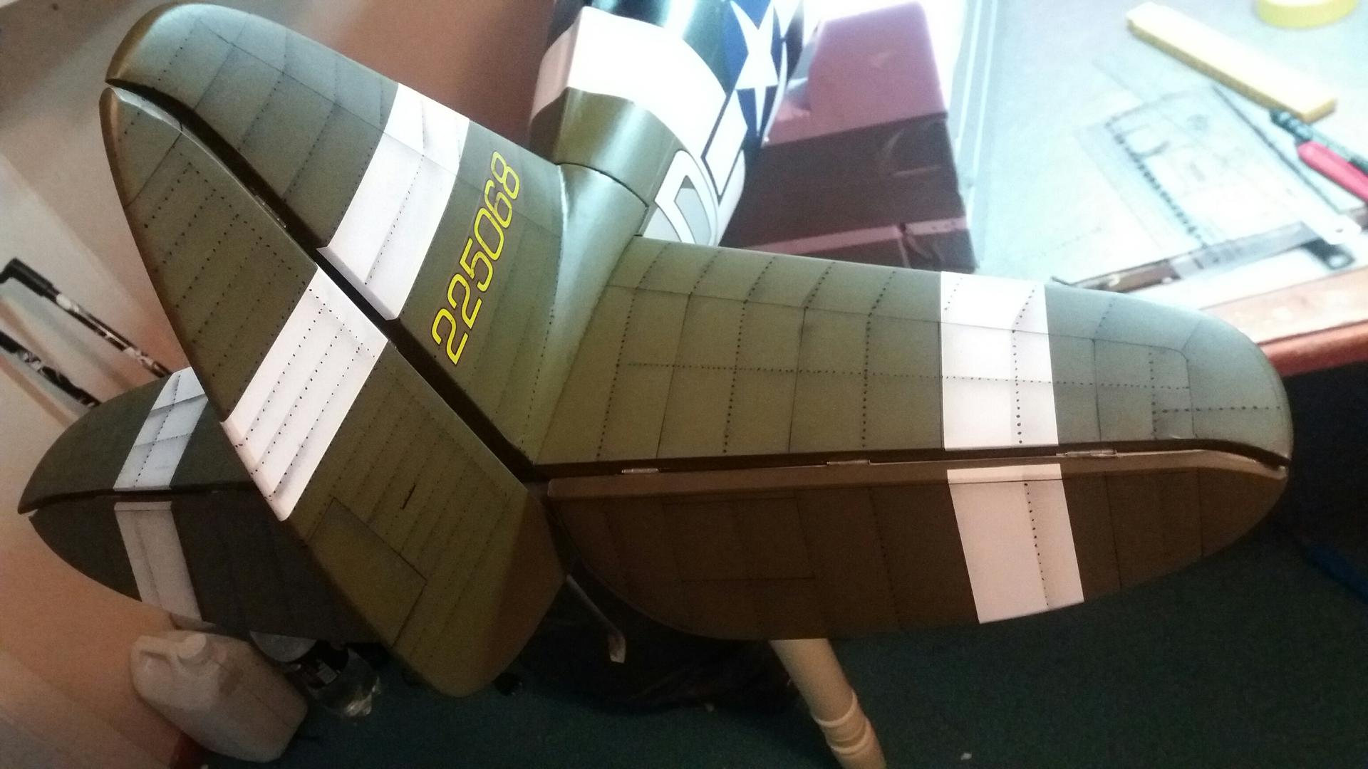

                    har fått lakkert ferdig , mangler litt weathering på cowling og cockpitt glass. ble fornøyd med resultatet, her er noen bilder

                        Synes det er artigt å weathere moddelene, mye jobb men det er det som er artigt. Kan anbefale denne modellen

                            Takk for det Toelarse, gjør så godt jeg kan er ikke akkurat proff på dette området men må jo prøve . Har mye å lære når det gjelder weathering . Har funnet mye hjelp på youtube og div forum.
