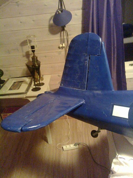

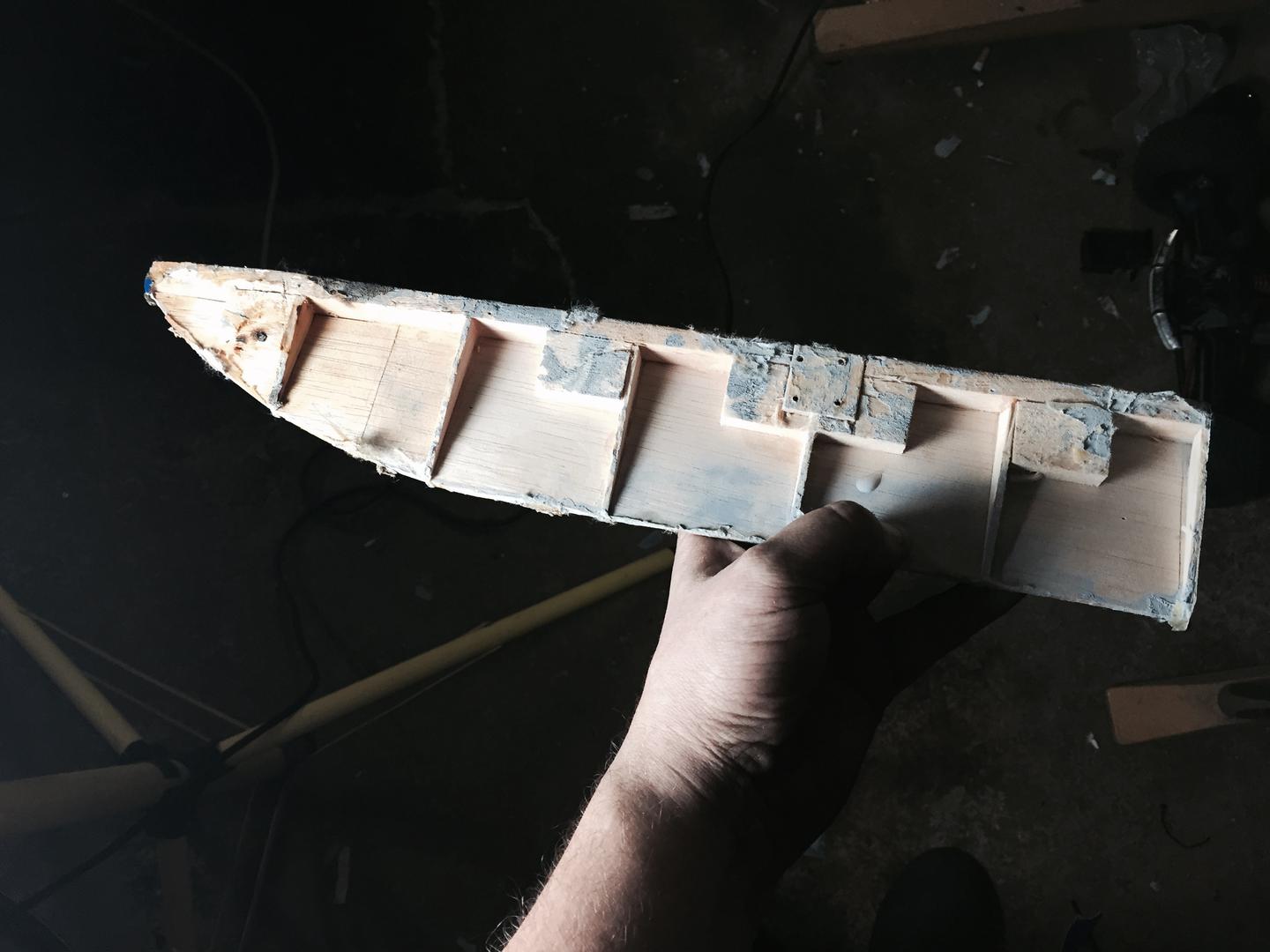

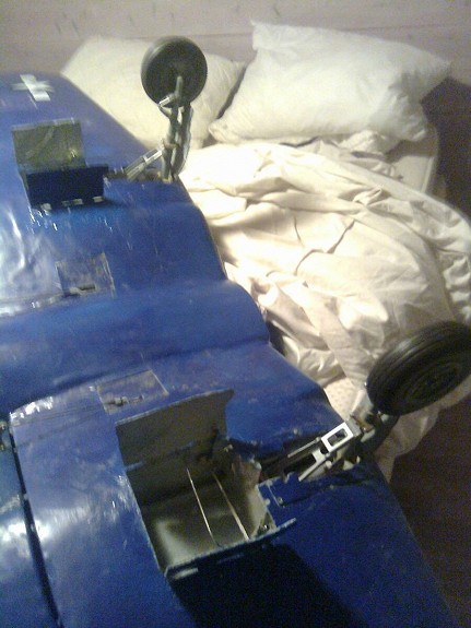

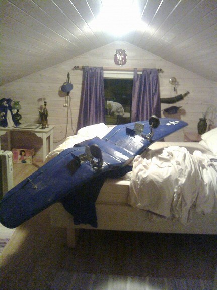

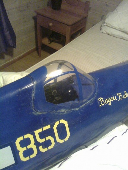

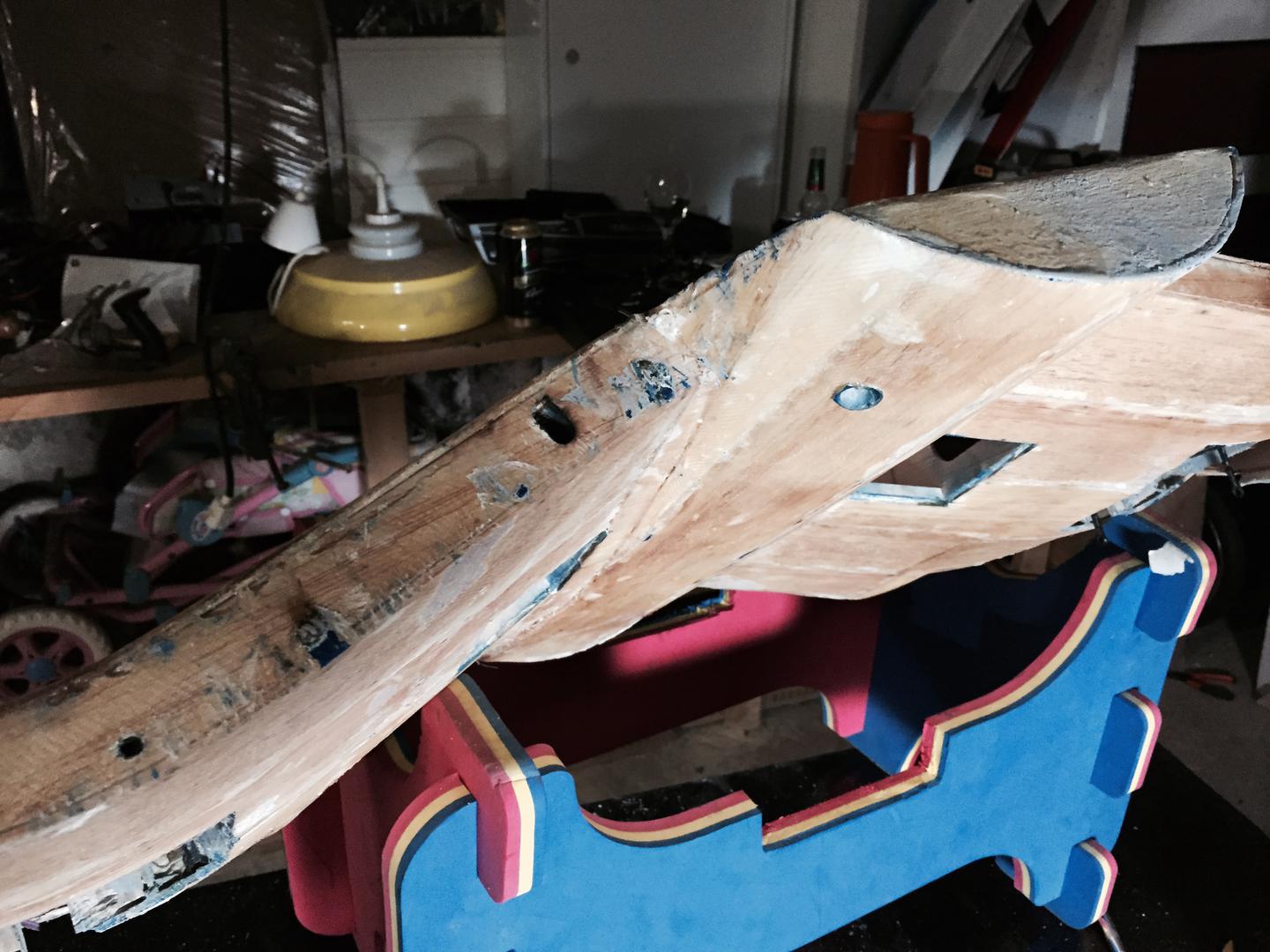

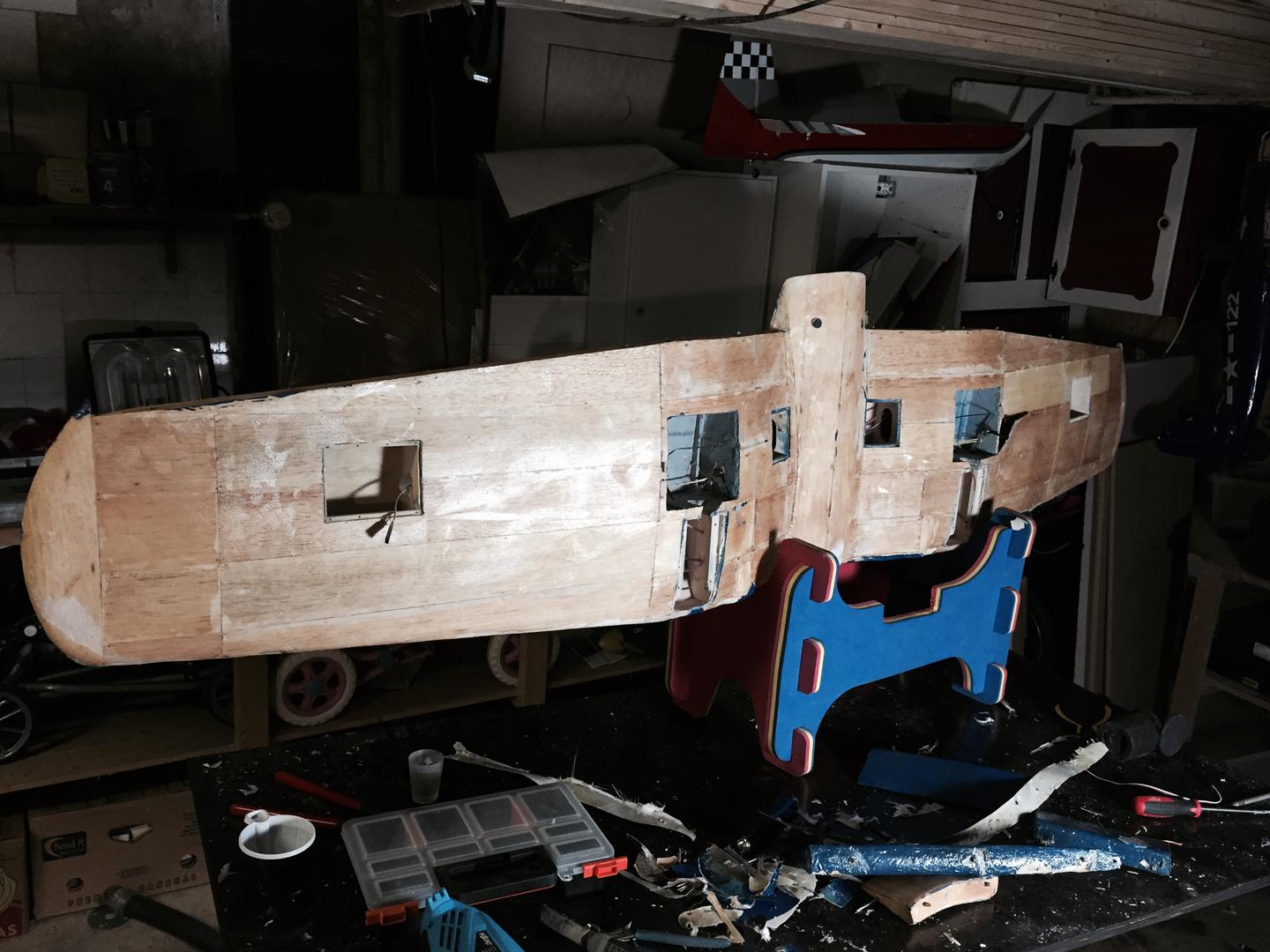

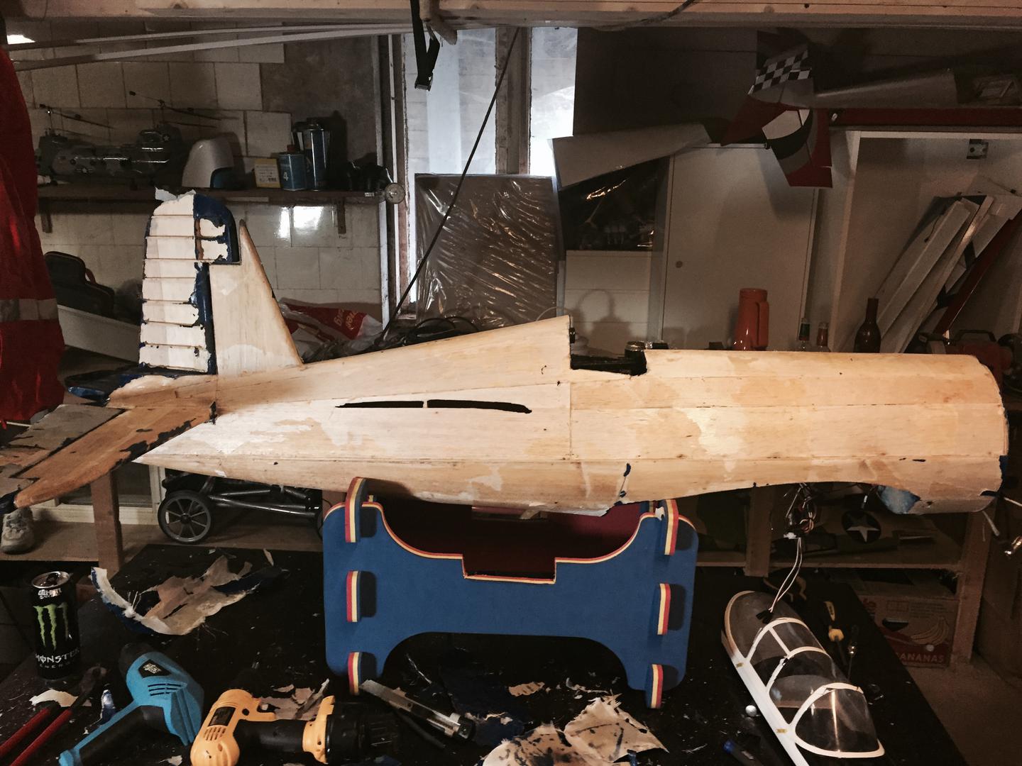

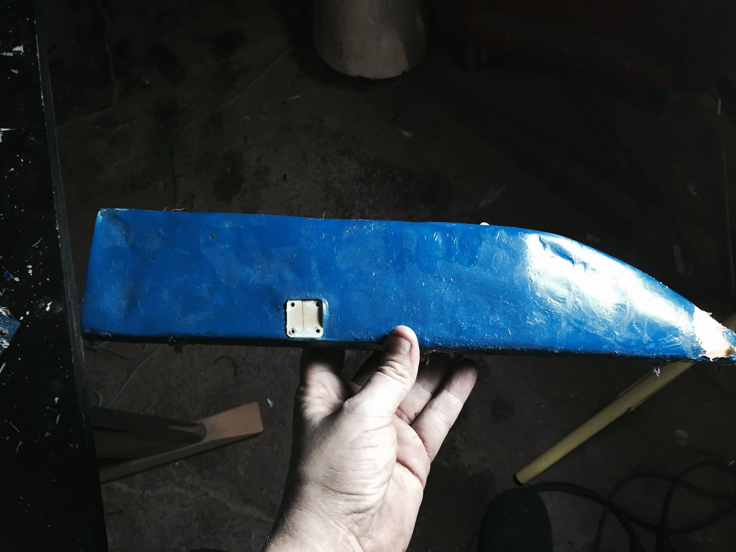

    Ja Ja da blir det ett vinter prosjekt i kjelleren her, jeg overtok en topflight corsari 216 cm av en kar som har bygget bra , MEN altf for tung
    Da jeg hentet den veide den 15 kg og det var jo ca litt mye over det den bør fly med
    jeg har vært i tvil på hva jeg skal gjøre med den men nå har jeg da begynnt og se om jeg kan få den fly dykktig
    Startet med og ta av en bly ring i nasen på 2kg og så har jeg strippet den for betrekkning ca 2 kg og noen luker og div oveflødigt epoksy så nå er den nede på 9,8 ca uten betrekning;/ håper på og få den ned en kg til før jeg pusser den og trekker den med orcover tenker jeg
    skal se om det ikke kan bli noen bilder
ID:	613180Click image for larger version
ID:	613181Click image for larger version
ID:	613182Click image for larger version
ID:	613183Click image for larger version
ID:	613184Click image for larger version

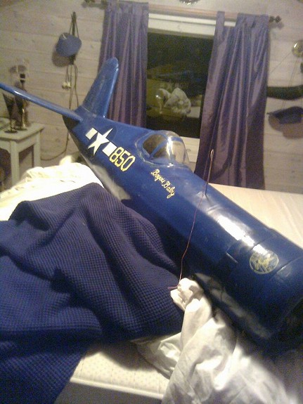

ID:	613227Click image for larger version
ID:	613228Click image for larger version
ID:	613229Click image for larger version
ID:	613230Click image for larger version

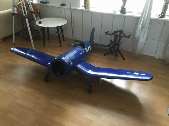

            da var det noen bilder i fra kjelleren igjen godt det er høst og lang vinter
            • chewbaca
              • Jul 2006
              • 758
              Corsair er jo bare lækkert ! Alt for få av de der ute.
              Spent på å se hvordan du kommer ut på vekta.
              Jørn Kaasbøll
              Scale Warbirds of Norway
              • espen_berge
                • Oct 2011
                • 29
                her går det fremover, nå tror jeg at flyvekten komme på ca 9,8 kg det lover godt
                • toelarse
                  • Mar 2011
                  • 611
                  Litt av en slankekur du har utført her. Ser ut å ha vært ganske omfattende jobb. Har ikke flydd TF Corsair sjøl men andre fra samme fabrikk og jeg kan ikke skjønne annet enn at du er i mål. Mener å ha lest om 12 kilos TF Corsairs som flyr ok, men da tror jeg i hvert fall at den begynner å bli vond å fly sake med.
